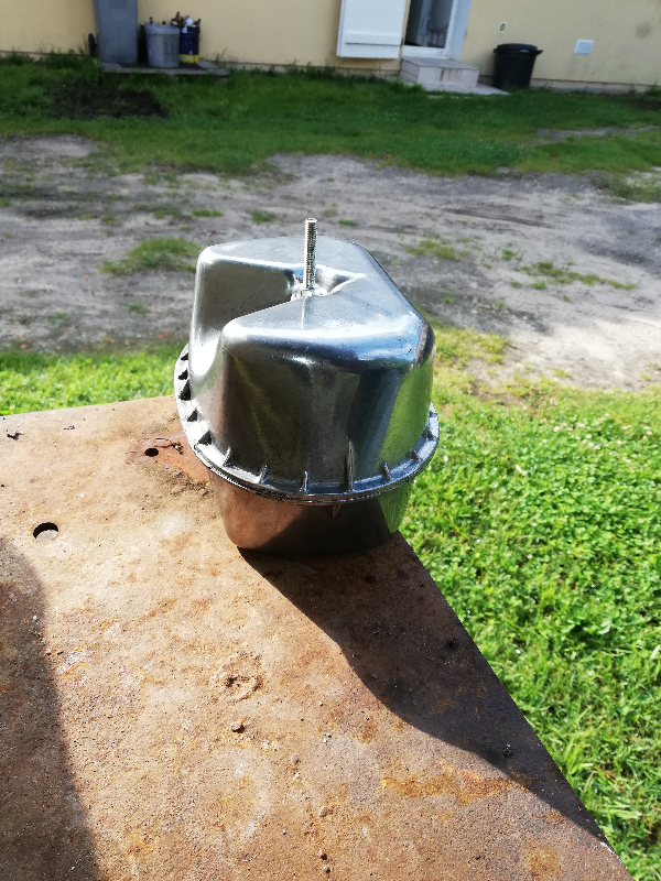

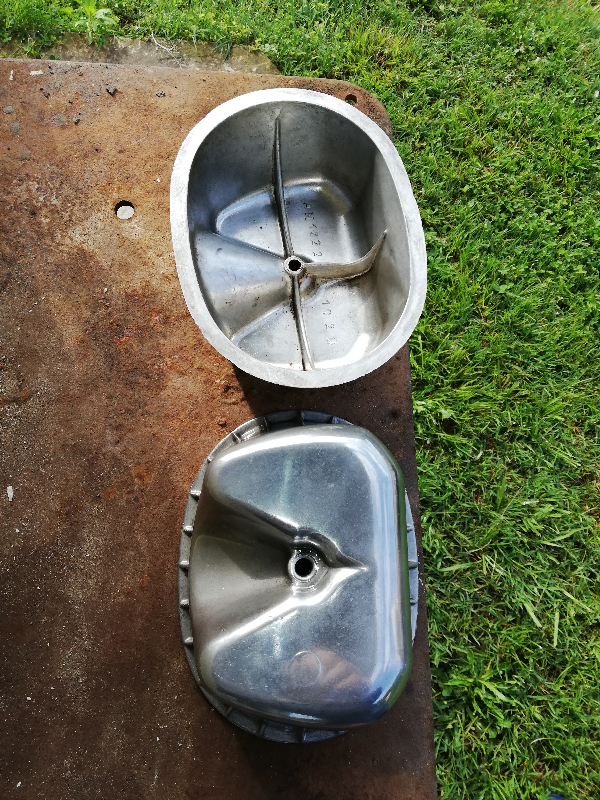

Je viens de nettoyer mes caches culbuteurs en alu en vue de leur remontage :
Voilà ce que j'ai fait
1 : pose sur une feuille de papier abrasif de 180 sur une surface strictement plane et ensuite j'ai rectifié la portée des couvres culasse pour voir s'ils étaient déformés : pas de déformation à priori ; normal puisque je ne n'avais pas de fuite à ce niveau avant démontage, mais une vérification n'est pas inutile.
Autre vérification que je fais : je fixe face contre face les deux couvres culasse avec un bout de tige filetée, je serre modérément l'ensemble et je contrôle avec les cales d'épaisseur tout autour .
J'ai constaté que cela ferme bien partout, sauf sur le coin supérieur gauche où je peux faire rentrer une cale de 0.10 sur 4/5 cms : je ne pense pas que cela fuira par là, l'étanchéité étant surtout nécessaire en bas des couvres culasse
2 : Je remonte le joint, neuf, de chez Rénov 2cv, avec une face encollée avec de la colle néoprène ( la face du couvre culasse)
3 : il n'y a pas besoin en principe de pâte à joint car la portée de la culasse doit être parfaite...
Voilà pour mon expérience :salut:
