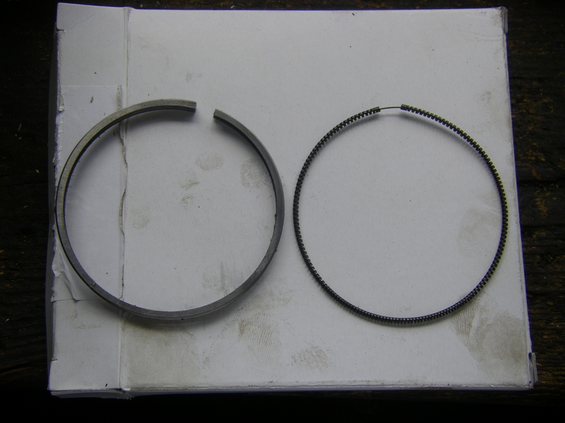

La largeur (pas l'épaisseur) du segment neuf est de 3,2 mm, alors que l'ancien fait 3,0, mais c'est peut-être du à l'usure.
Conclusion : les segments neufs qu'on m'a vendu seraient-ils trop larges, et n'entreraient pas à fond dans la gorge du piston ? J'ai bien nettoyé les pistons, mais je vais le refaire pour voir.
Précision importante : les nouveaux segments n'ont pas de sens de montage indiqué : pas de marquage top ni de point, ni même de marque ! :shock: Les anciens non plus...

J'ai donc rappelé MCDA. Le technicien, François pour ceux qui connaitraient, m'a dit avoir essayé sur un moteur qu'il a en réfection (vrai, pas vrai ? :shock: ) et que ça va parfaitement bien.
Je lui ai donné les résultats de mes mesures faites plus précisément avec un pied au 1/100ème : largeur du segment racleur avec le ressort : 3,72 mm - profondeur de la gorge du piston : 3,65 mm.
Donc le segment n'a aucun jeu de fonctionnement axial, et ça coince, forcément. Il est d'accord avec moi.
Mes pistons étaient équipés à l'origine de segment racleur en trois partie, me dit-il. Peut-être, mais les adaptables devraient être vraiment adaptables...
Il n'a pas de solution à me proposer, sauf à acheter un kit complet, chemises pistons, juste pour un problème avec un segment :doigt:
Toutefois, je lui retourne les segments et il me rembourse, a t-il dit, ce que je vais faire dès demain.
Mais moi je suis toujours à la recherche de segments pour moteur M4 d'AMI 6 : 2/2/4,5. Si quelqu'un a du vieux stock ou une piste....

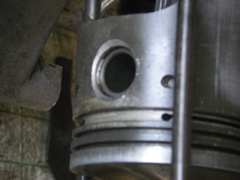

Voici ce que j'ai trouvé : Extrait de la RTA Dyane-Méhari : Depuis juin 1972, le montage en usine d'un segment racleur "U-Flex" en concurrence avec "Goetze" ou "Perfect Circle". Ce montage qui entraîne la modification de la profondeur de gorge sur tous les pistons "Mahle" (repérés par la lettre "A" sur le sommet du piston) n'est donc pas possible avec les anciens pistons "Mahle" (qui ne sont pas repérés).
Les pistons "Nova" ne sont pas modifiés. La profondeur de gorge était déjà suffisante pour permettre le montage d'un segment "U-Flex".
Le piston "Nova" est repérable du "Mahle" par deux trous situés sous les gorges de part et d'autre de l'axe du piston, ainsi que par un dégagement au droit de l'alésage de l'axe
Re: Segments 2 cv trop longs ou trop larges ?
Ah ! ça c'est intéressant. Est-ce c'est vrai aussi pour les AMI 6, parce que la Dyane est sortie en 1968 (pour le moteur 602) et c'était la fin des AMI 6.

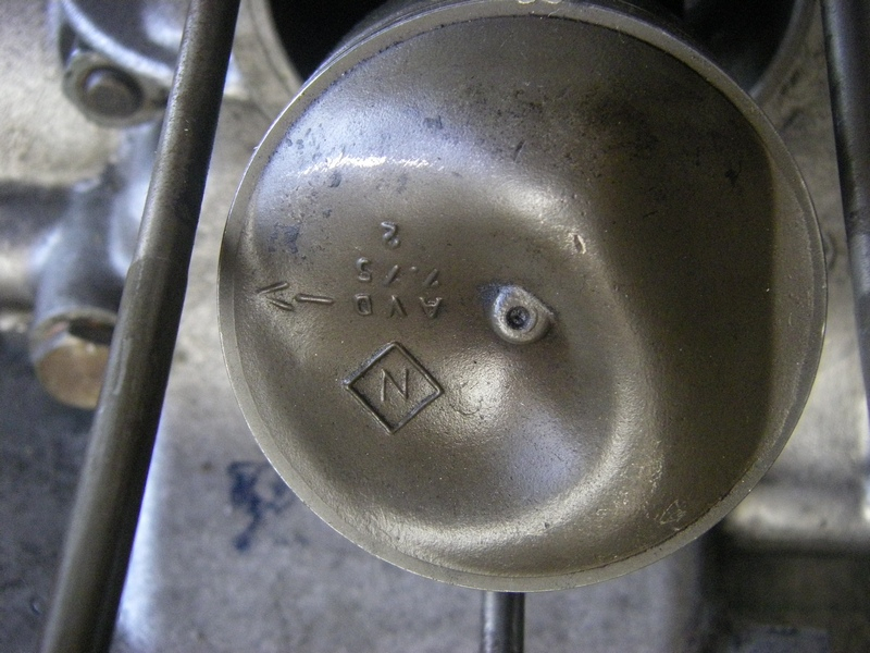

Du coup, j'ai regardé de près mes pistons, et je m'aperçois que ce ne sont pas exactement les deux mêmes :shock:
L'un serait un Nova, il a les deux trous sur les cotés et en plus il est marqué N.

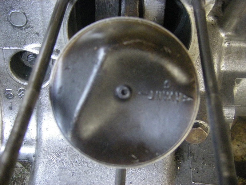

L'autre, je ne sais pas, il n'a aucune marque.
De toute façon, les segments racleurs ne vont pas ni dans l'un, ni dans l"autre !
