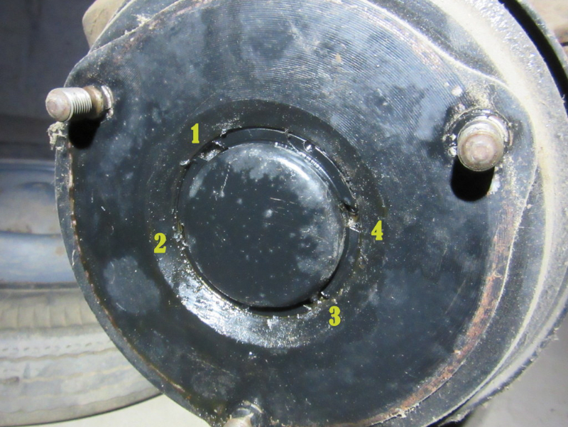

Je ne trouve pas d' éclaté du modèle de tambour arrière (2cv AZU 1958) sur lequel apparaisse la bague écrou avec 4 points d'ancrage pour vissage-dévissage (voir photo)
Merci pour l'aide
Pierre

peut être que ce document peut commencer à t'aider?
A 451-4 travaux sur freins AR
T1-Opération A 451-4.pdf
(3.19 Mio) Téléchargé 279 fois
Tu peux trouver tous les documents en PDF proposés par "Azam76" ici: MANUEL DE RÉPARATION 2CV

Peut importe ta bague écrou avec 4 ou 2 points , les nouvelles bagues sont a deux points, ensuite tout les tambours
sont les meme a l'arrière ,sur nos deuch. :salut:
