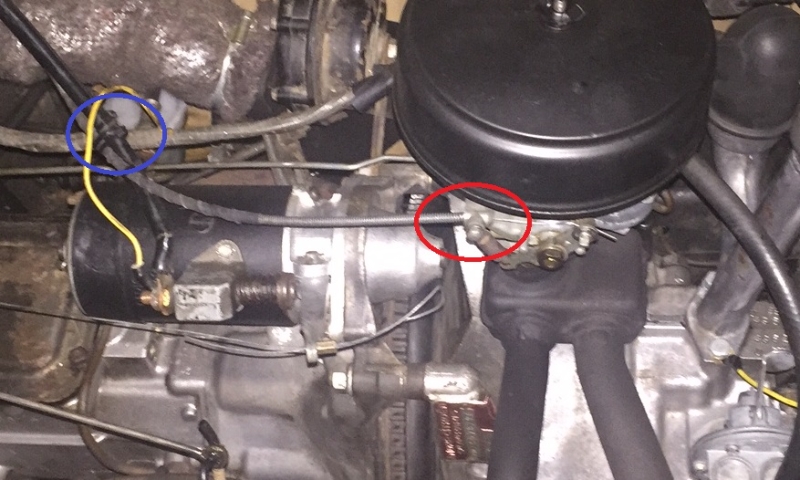

J'avais beau huiler l'axe du levier du starter au niveau du carbu, essayer de jouer sur la longueur du flexible, ne pas trop visser la vis de l'axe du levier, … rien n'y faisait. :enerve2:
En fait, la gaine du flexible sautait systématiquement de son logement (cercle rouge).
J'ai donc placé un tyrap en amont du flexible (cercle rouge) afin que le levier aille bien en butée lorsque je repousse la commande du starter.
Et le tour est joué :clap: :hehe: !!!
Les solutions les plus simples sont toujours les meilleures !!!

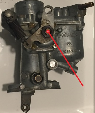

En réglant mon levier de starter, j'ai vu que la vis (en rouge) pouvait tourner et se régler à une autre position.
J'imagine que c'est pour régler la position du papillon du starter. J'ai remarqué qu'il y avait comme un cran d'arrêt.
Lorsque j'ai essayé une autre position (demi tour), j'ai remarqué que même le starter repoussé, il alimentait en essence (petit sifflement).
Je suis revenu à la position précédente, j'ai remarqué qu'il n'y avait plus de sifflement, le starter repoussé. Et qu'il apparaissait dès que j'agissais sur le levier du starter, j'en ai déduit que j'avais le bon réglage.
Je n'ai pas trouvé de tuto pour le réglage du starter, est-ce que j'ai bien fait ?
