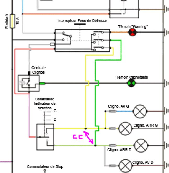

J'ai regardé le schéma électrique et je ne comprends pas,il y aurait 2 voyants lumineux différents, 1 pour les clignotants et un autre pour les warning.
Il me semblait bien que le voyant vert faisait les 2

Donc ce n'est pas normal que ce soit le vert qui clignote avec les warning, il doit y avoir déjà une invertion
- Fredjojo
- Messages : 1317
Re: Clignotants 2 cv
ce n'est pas facile car x montages et x bidouillages possibles au fil du temps.
Si tu as ce montage , normalement 2 voyants
clignotant seul = voyant vert
warning = voyant vert et rouge
d'apres ce que tu donne comme infos ,je verrais bien un court circuit en mauve sur le dessin mais peux tu confirmer que tu as commodo a bruiteur ? la charge des 4 clignotants + bruiteur je pense que la centrale n 'aime pas .
On pourrait dans un premier temps , debrancher les 3 cables du commodo clignotant , et tu fais toucher le fil rouge + vert et ensuite fil rouge + jaune du faisceau et nous dire ce qu il se passe (avec le contact mis). Fred

Re: Clignotants 2 cv résolu
Merci à tous pour votre aide. C'est réglé
J'y suis passé ce matin et c'était pire que je le pensais.
Les warning faisaient clignoter leur voyant rouge mais aussi le vert ainsi que l'aiguille de la jauge d'essence.
La centrale clignotante ne ressemblait à rien de ce que j'ai pu voir sur le net, elle avait 4 broches.
Je l'ai emmenée au garage du coin sans grands espoirs. Ça lui a pris 5 minutes.
Le fil du voyant lumineux du starter était branché sur la 4eme broche.
Ça devait être comme cela depuis un bon moment mais je n'avais jamais prêté attention, c'est un copain qui me l'a fait remarquer la semaine dernière.
Pas bête comme solution et simple et efficace.
Je retiens car mes oreilles........
