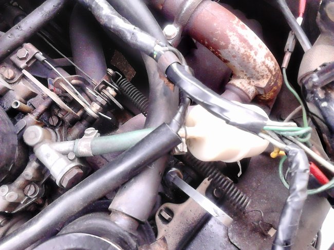

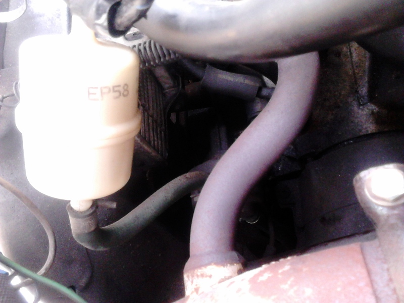

Je viens de monter un filtre à  essence(voir photo)
Il est monté entre le carburateur et la pompe à  essence.
Je viens de lire (trop tard) qu'il valait mieux le monter sur le passage de la durite qui longe le chassis sous l'aile gauche.
Au bout d' un certain temps le niveau du carburant diminue dans le filtre.
Est ce normal :roll:
Au fait, y a t' il un sens de montage?.
Merci d'avance
Luccio

salut oui il y a un sens de montage et je pense que le tient est a l'envers a +

non c'est bon le tient est à  l'endroit :wink:
par contre oui il est préférable de le monter au bout de la durite longue, surement pour éviter d'encrassé la pompe dans la durée ..... et l'essence qui diminue dans le filtre peut surement s'expliquer qu'il sois en hauteur ....

:shock: M'enfin ! Pourquoi avoir laissé la canalisation si longue ? :roll:
Tu dois te dire que chaque centimètre superflu est un risque potentiel de fuite, donc d'incendie ! :?
Pour le coup, tu va pouvoir le récupérer facilement, tu n'as qu'à  séparer le tuyau, venant de la pompe, du filtre et le raccorder directement au carbu.
N'oublies pas les colliers, cette partie est sous pression !
Tu pourras alors poser ton filtre avant ta pompe à  essence, ce qui lui sera tout autant bénéfique que pour le carbu.
Concernant le fait qu'il se vide, ça tend à  prouver que les soupapes de ta pompe à  essence ont perdu de leur étanchéité, soit par vétusté, soit par encrassement... Un bon nettoyage fait parfois des miracles, ça te donera l'occasion d'être certain du bon état de sa menbrane. :)
Bon succès dans tes démarches. :wink:

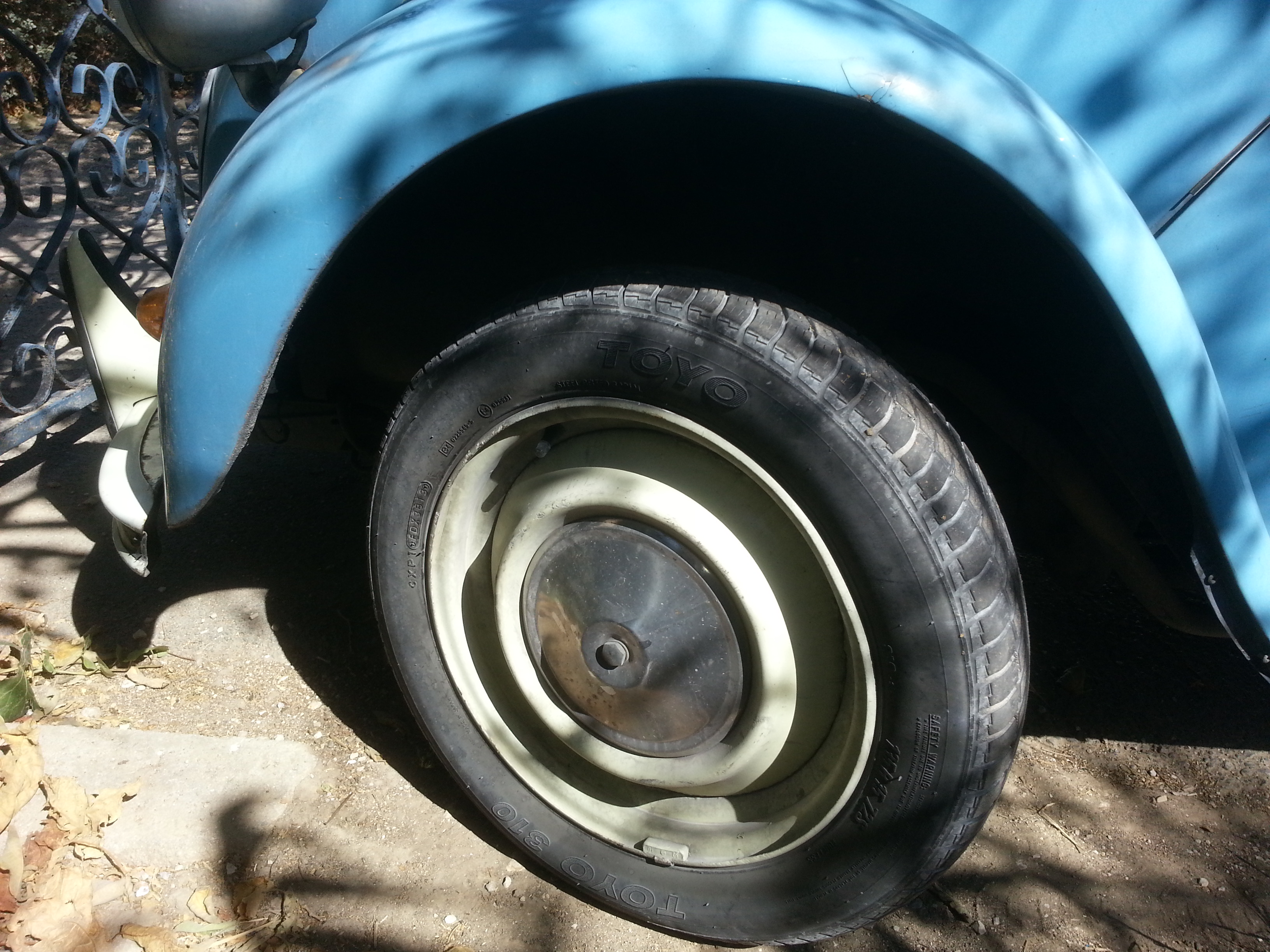

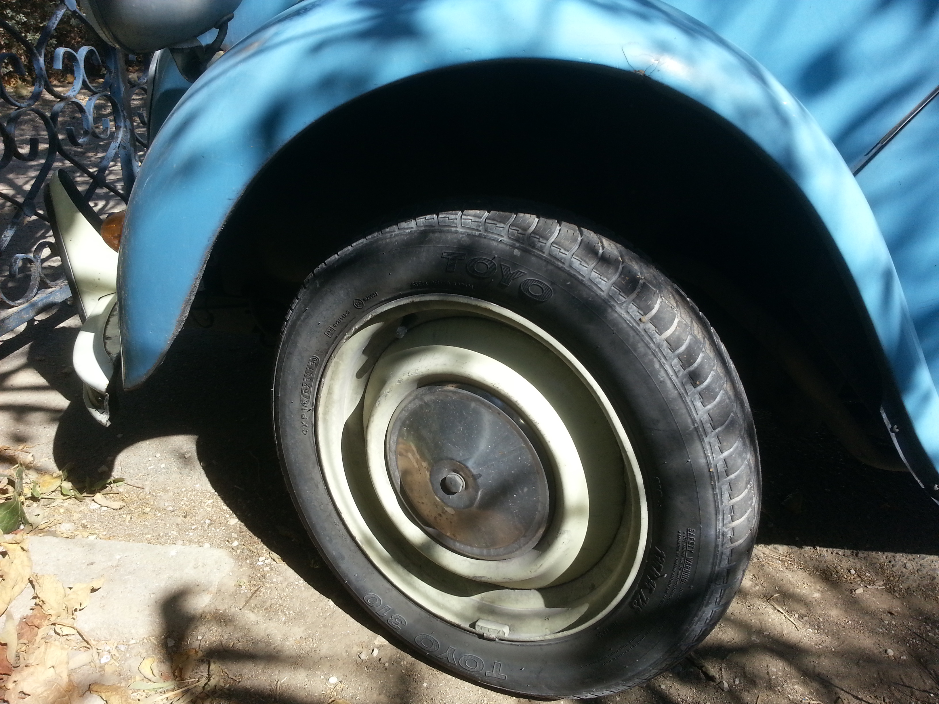

Pas besoin de démonter l'aile. Moi je l'ai fait en braquant bien la roue:
Sauf que là, il est positionné derrière l'aile. Donc il y a besoin de l'enlever. Par contre, si tu mets le filtre avant le crochet (ou juste après ...) pas besoin de démonter. Un rizlan pour le fixer au crochet et c'est tout !
Si tu veux une photo plus explicite de mon installation ...
Par contre, y'a de grandes chances qu'il te faille démonter la pompe à essence pour changer les durites. Le lien de mon changement (c'est dire si c'est faisable facilement ....!!) : viewtopic.php?f=19&t=8340&p=87997&hilit ... nce#p87997

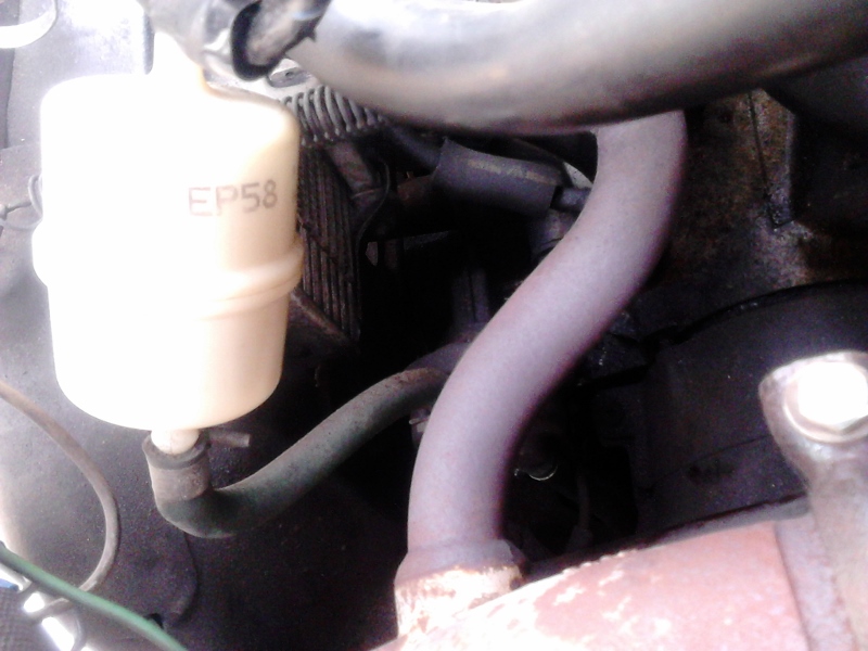

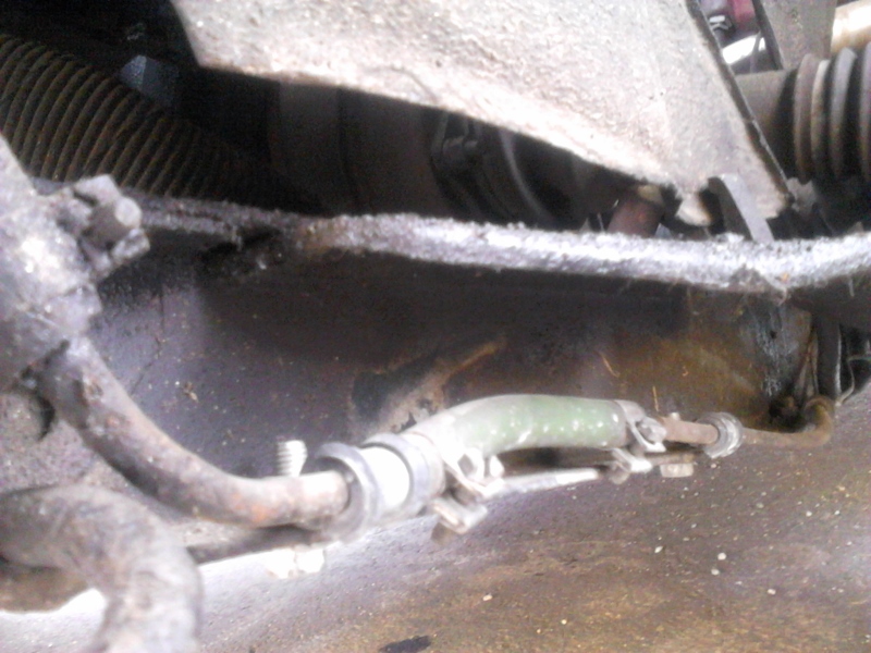

durite entre pompe et filtre
durite entre filtre et carbu

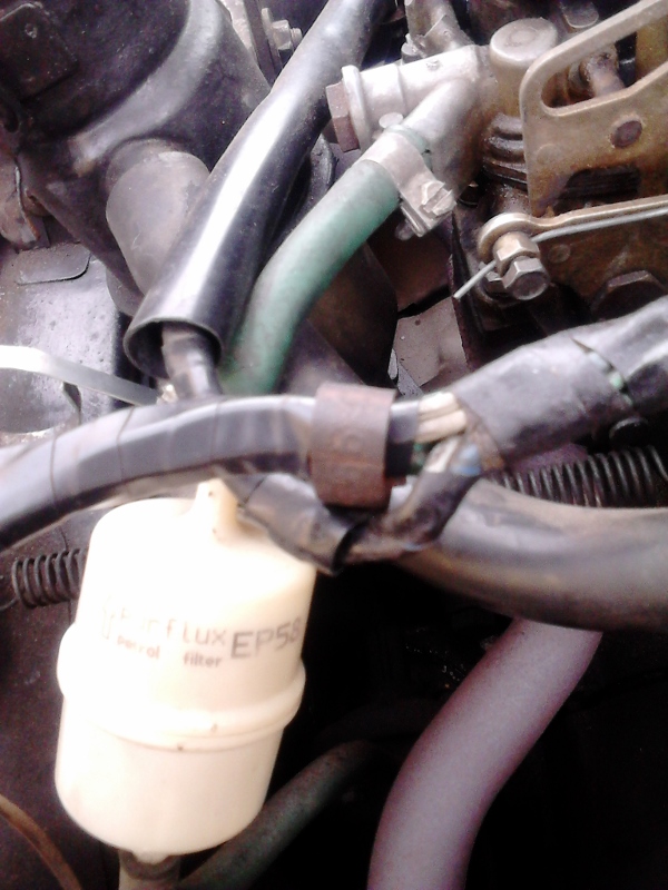

positionnement du filtre actuel avec la vieille durite.
voilà mon intallation actuelle....
Sébastien.

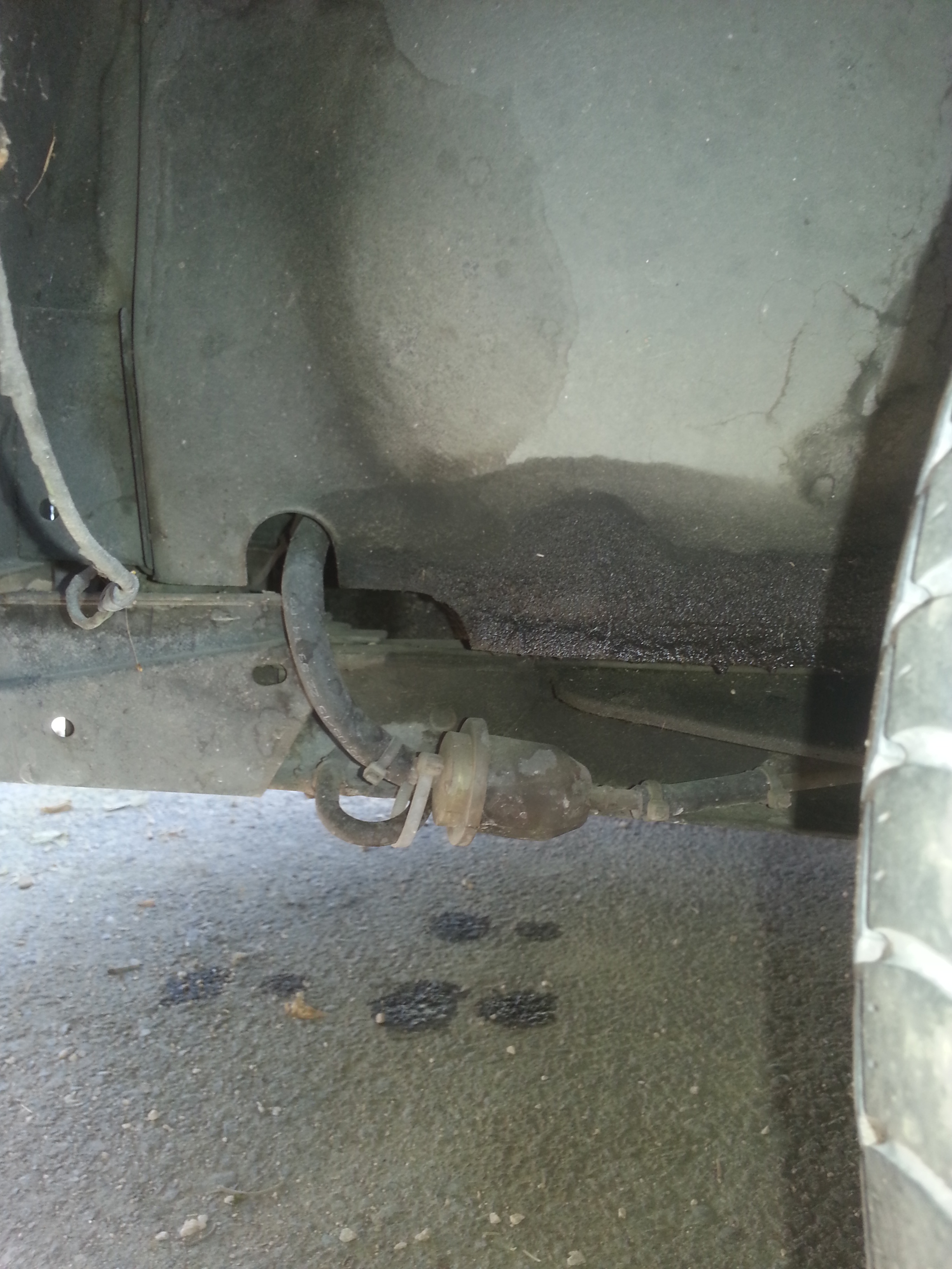

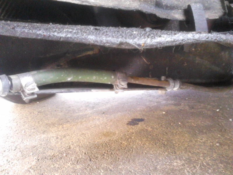

sous l'aile au niveau du chassis, virage de la durite avec un tuyau metallique

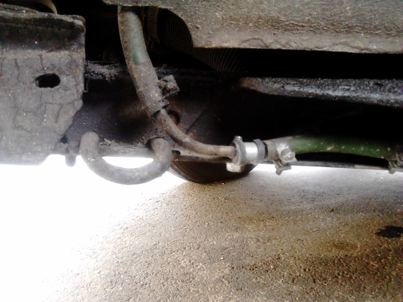

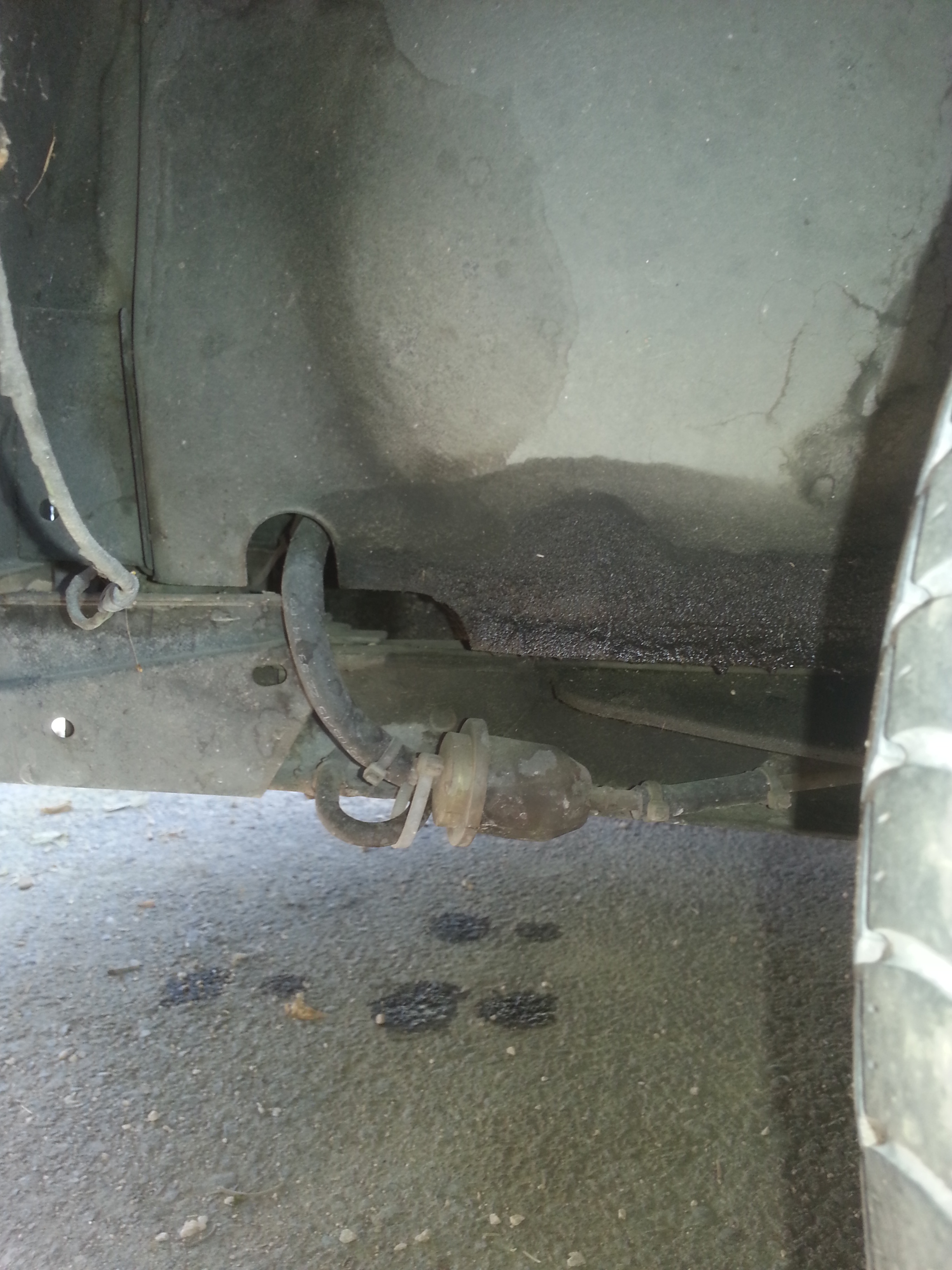

juste apres le virage du raccord metallique...
vue d'ensemble sous l'aile auniveau du chassis... avec differents raccord...
voilà a quoi ce la ressemble sous l'aile au niveau du chassis, ça me parait assez bordelique....
Sébastien.

donc pour résumer, au niveau du haut, je vais virer le filtre et mettre une durite directement de la pompe au carbu... ça ne devrait pas etre tres compliqué a ce niveau là...
mais avant de faire ça je voulais avoir votre avis sur comment modifier le bas, sous l'aile au niveau du chassis pour y poser le filtre a essence....
puis je virer le virage avec le tuyau metallique? et le remplacer par de la durite?
en fait j'ai , dans l'ordre, durite bleue de la pompe au virage, virage avec tuyau metallique, raccord sur une durite bleue a nouveau, raccord sur 10cm de tuyau metallique et ensuite tuyau souple transparent jusqu'au reservoir....
comment c'est d'origine????
moi j'avais pensé laissé la durite bleue de la pompe au virage pour pas a avoir a demonter la pompe, virer le virage metallique et y mettre le filtre, ensuite remettre de la durite neuve a la place de la bleue qui se situe actuellement apres ce fameux virage metallique...
qu'en pensez vous?
:fou:
merci
Sébastien.

Sébastien, voilà mon montage:
Et pour te montrer que tu n'as pas besoin de démonter l'aile:

donc je peux suprimer ce virage avec le tuyau metallique et passer ma durite comme tu l'as fait... en essayant de proteger le mieux que je peux...
je vais garder le tuyau bleu qui va a la pompe pour le moment et si j'ai l'occasion de bricoler dans un garage j'en profiterai pour demonter la pompe, la nettoyer et remplacer ce morceau de durite par une neuve a ce moment là... merci encore....

bon, alors c'est fait, entre la pompe et le carbu, une durite toute neuve directe, sans filtre, et atachée a la barre de phare par 2 colliers pour etre sur que ça n'aille pas fricoter avec l'echappement...
le filtre neuf est monté dans le virage où j'ai viré la jonction metallique, là j'ai laissé les anciennes durites bleues et pas terrible mais elles ne sont pas craquelées, donc oui, Renato 13, tu as entierement raison, j'ai meme encore de la durite puisque j'en avais acheté 1metre, mais je ne veux pas me lancer dans le demontage de la pompe aujourd'hui, la voiture ne va pas rouler cet hiver, donc je ne pense pas que je vais encore rouler enormement, et au printemps je vas allé a la journée de remise en route des voitures avec le club citroen suedois, ils ont l'habitude de tous se retrouver et de faire la mecanique de remise en route dans un garage avec tou les outils etc... je pense que ce sera plus raisonnable que sur le trottoir... mais oui, je vais changer ça, c'est certain....
