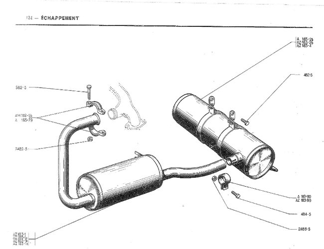

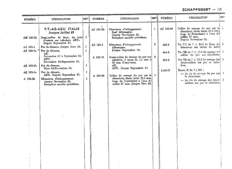

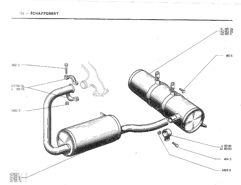

Bonjour a tous .
Je cherche une photo pour le montage de l'échappement de ma 2cv AZA de 1965. Si une personne a sa ce serait cool car je bloque sur le montage. ( peut être pas les bonnes pièces )

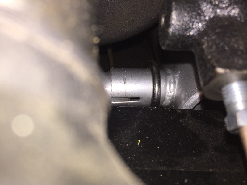

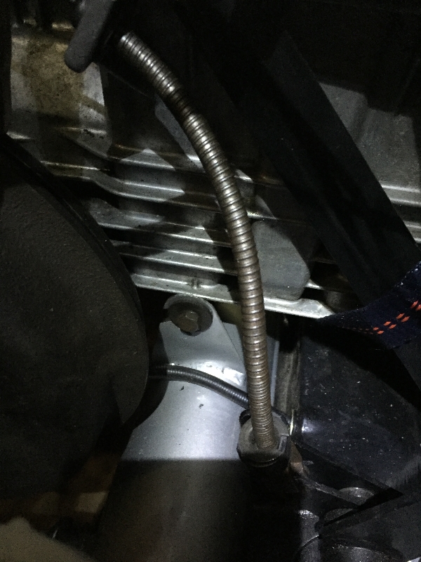

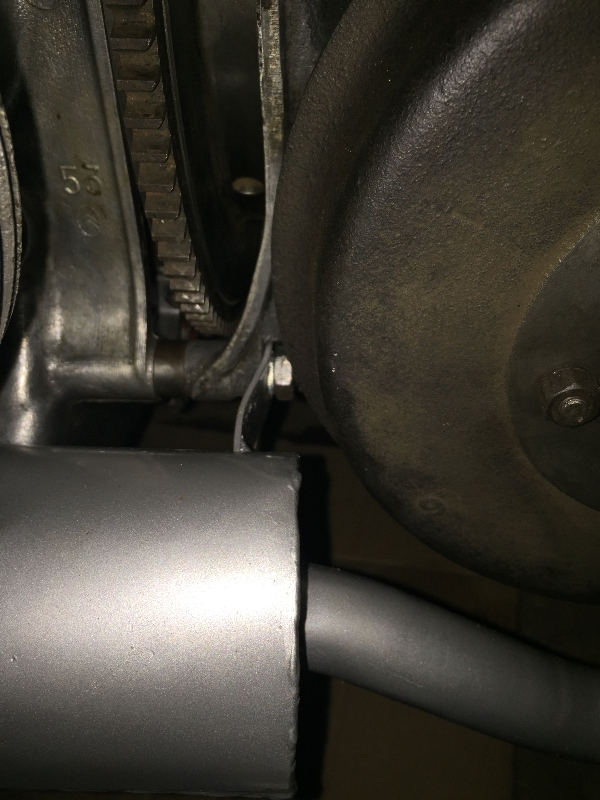

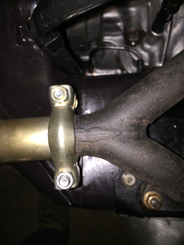

Eh bien si tu as acheté les memes mer... que moi ca donne ca , mais il faudra que je reprenne tout car le fournisseur m'a repondu qu'il n y avait plus que ca .
pour le 18 cv l'echappement primaire est légèrement "ecrasé" pour le passage du cylindre par rapport au 12cv .
La patte du carter n'est pas au bon endroit , le tube est trop court, pas leger enfoncement pour les passages des cables freins a mains etc etc

Sa je suis ok sa correspond mais moi c'est après le pot de détente qui est sous la boîte je comprend pas.

sur une 65 tu dois avoir que le primaire et le secondaire sous la boite , that's all , la sortie est la

L'echapemment arrête ici ? Après le silencieux sous la boîte ?

Roro2cv a écrit :L'echapemment arrête ici ? Après le silencieux sous la boîte ?
Et oui, l'échappement s'arrête à ce bec de canard pour nos mémères !
c'est bien visible sur le plan plus haut...

Ah bah niquel alors. Je vous remercie de votre aide j'y vois plus claire maintenant :merci:
