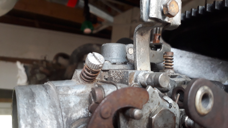

La vis au dessus et derrière le carbu est elle importante ? Voir photo.
Merci.
David
J ai un allumage classique.
Merci.
David

J'ai du confondre avec un autre ,je pensait que tu avait un allumage électronique .
bref , la vis en au du carbu que tu montre je connais pas se carbu ,mai je pense pas que se soi la vis d'air !!
si tu est certain de ton allumage bien régler ,faut régler correctement ta vis d'air, contrôle ton carbu prise d'air ,et fait un essaie avec 5 l d essence ,
possible que l'essence soi pas de bonne qualité trop vielle indice d octane trop faible .

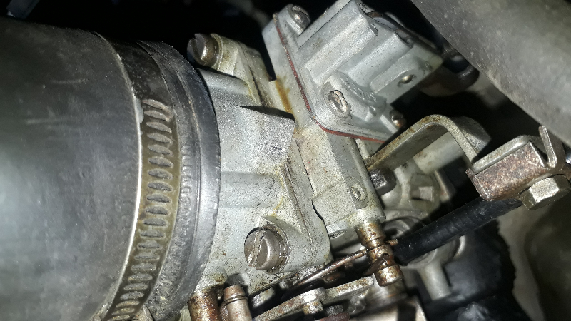

Je remarqué sur mon carbu qu il manque une vis cassée avec ressort au dessus du carbu mais je n arrive pas à l extraire.
De plus à quoi sert elle ? Voir photo
Merci d avance pour vos précieuses réponse.
David
