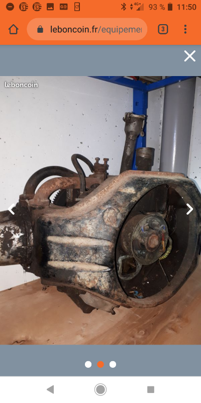

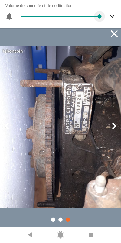

Je ne sais pas voici les photos du moteur
Âge : 58
Re: Compatible pièce azam azu
Apparemment, ce serait un 18 ch donc AZ série A.
Je dis ça à la vue de la tubulure admission échappement. Il faudrait voir le moteur du dessus...

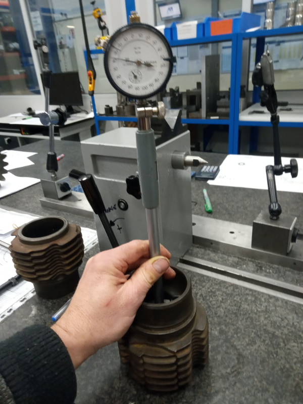

J'ai contrôlé les chemises ce midi, voilà le résultat.
66.03 en haut avec ovalisation de moins d'un centième.
66.04 au milieu ovalisation idem.
66.05 en bas ovalisation idem.
Donc je vais commander seulement des segments.
Et je controlerai la compression une fois remonté.
