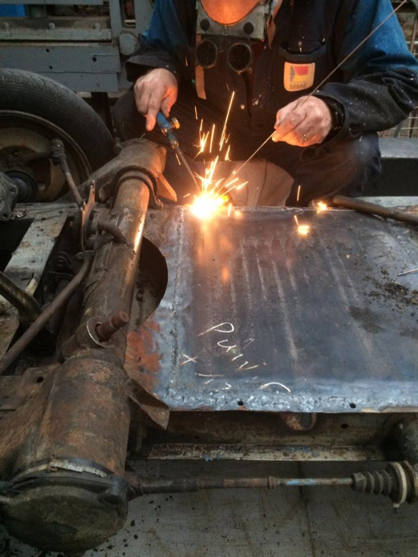

Bonjour j'ai des photos de restauration, je les montrerai aux mécaniciens du club et cette semaine je vais essayer de rentrer en contact avec le vendeur. Je vais également retourner au contrôle technique et voir si le gérant peux voir ma 2cv entre 2 rdv.Deuchémoi a écrit :Bonjour Bruno et désolé pour ce qui t'arrive !

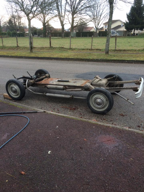

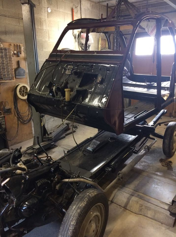

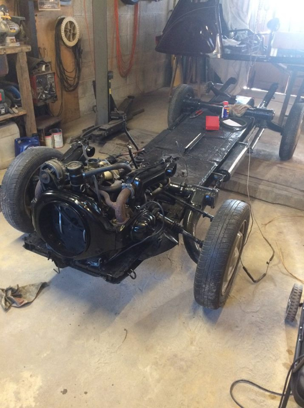

Bonjour voici quelques photos mais on ne voit pas grand chose. joue d'aile non alignée côté passager. Le plus visible éventuellement c'est avec une photo compartiment moteur.
Un autre message avec d'autre photos arrive.
Brunodu41
Brunodu41

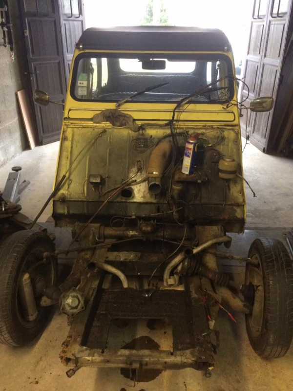

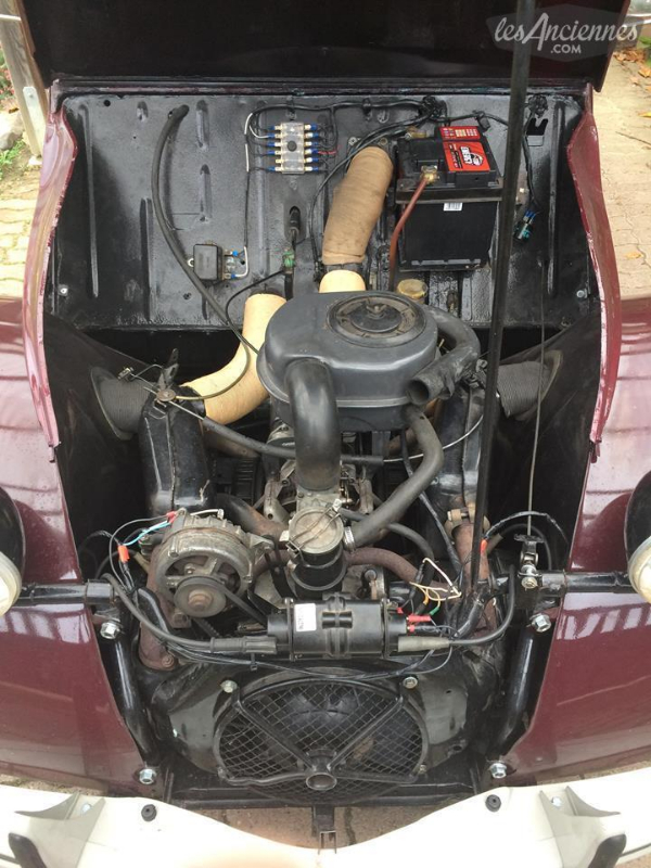

Voici d'autres photos, notamment celle du compartiment moteur; l'accroche de la joue d'aile côté passager est fixée avec des rivet à côté de l'attache "normale". On ne voit pas grand chose, je vous ferai une photo plus précise. Je vous ai mis le contrôle technique aussi. Le ct montre une détérioration de silenbloc et c'est tout, et un léger ripage (dans la norme).
Bruno du 41
Bruno du 41

On voit clairement sur les photos que la tôle supérieure du châssis était bien attaquée. On voit aussi que des travaux ont été effectués (d'ailleurs, à ce propos, restaurer un châssis sans déposer les essieux.... :roll: :roll:
), et pour que l'attache de la joue d'aile soit fixée avec rivets à côté de sa position normale, c'est qu'il y avait un hic connu du vendeur (quand on regarde la photo capot ouvert, les 2 joues semblent fortement bombées vers l'extérieur!) ! C'est très clairement un vice caché!
Ne te fais pas entuber une 2ème fois!

Oui là il s'agit bien d'un vice caché ! Je me suis longuement intéressé au sujet car attaqué moi moi-même par un acheteur....(c'etait2jne voiture récente, mais c'etait une panne et non un vice caché, bref....), la procédure jusqu'à une expertise amiable contradictoire est rapide, par contre pour passer au tribunal qui jugera l'affaire ça peut aller jusqu'à 2 ans de procédure. Mais la voiture peut peut être réparée a condition que tu gardes toutes les pièces défectueuses, ici le chassis jusqu'au jugement comme preuve du vice.
Si ton vendeur connaissait le pb il sera peut-être conciliant.....
Mais sur les photos du chassis nu on voit une tentative de réparation sur la droite il semblerait.... et fixer avec des rivets une pièce qui est censé se démonter....y avait un pb à la base.
Bon courage à toi !

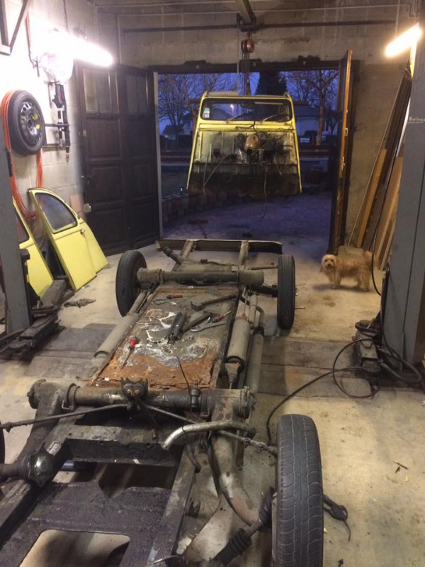

On voit sur une photo, une caisse jaune et un chassis sur un pont 2 colonnes, s'il s'agit de ta deuch et que le gars qui a effectué les travaux de soudure dispose d'un pont 2 colonnes pas étonnant, pour info un pont 2 colonnes est à proscrire dans le cas de soudures de chassis et si en plus il soude au chalumeau, on voit même sur une photo une ligne de feu sur la poutrelle, bonjour les déformations.brunodu41 a écrit : Bonjour j'ai des photos de restauration, je les montrerai aux mécaniciens du club et cette semaine je vais essayer de rentrer en contact avec le vendeur. Je vais également retourner au contrôle technique et voir si le gérant peux voir ma 2cv entre 2 rdv.
Un CT ne détecte pas un chassis tordu si pas flagrant, KC oui à condition que la cassure soit visible
Re: arnaque ou manque de chance? 2cv chassis plié et cassé
Oui, j'avais remarqué qu'il soudait la tôle supérieure du châssis au chalumeau et en continu. Cette tôle se soude par points.
Mais est-ce que ça peut déformer le châssis ?
- bomacars
- Messages : 689
- Âge : 73
Quand on voit tout ce qu'il a soudé, ça n'a certainement arrangé les choses, sur une photo on remarque même une "ligne de feu " sur la poutrelle gauche.bob41 a écrit :![]()
- Mikey 71
- Messages : 2072
- Localisation : Chambilly 71
- Âge : 47
Oui oui, le chalumeau a certainement déformé le châssis. En tant que soudeur, il m'est arrivé plusieurs fois de chauffer des pièces pour faire de la prėcontrainte. Tu chauffes à un endroit précis, et ça déforme à l'opposer...
