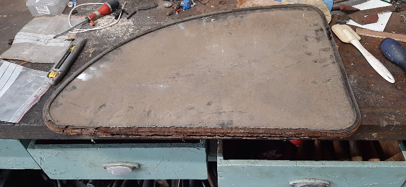

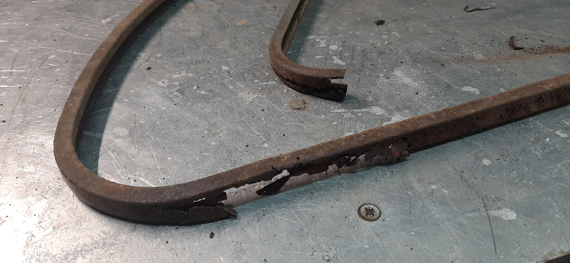

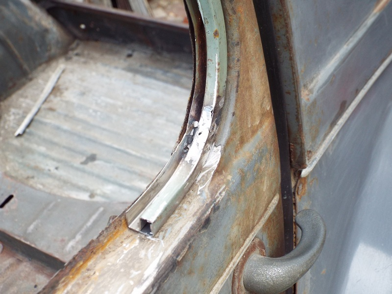

Re: Encadrement de vitre 2CV AZ

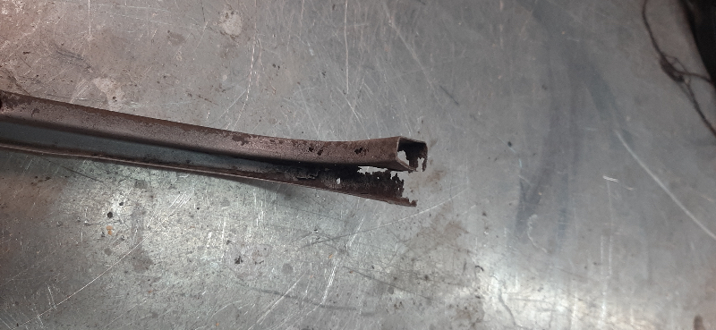

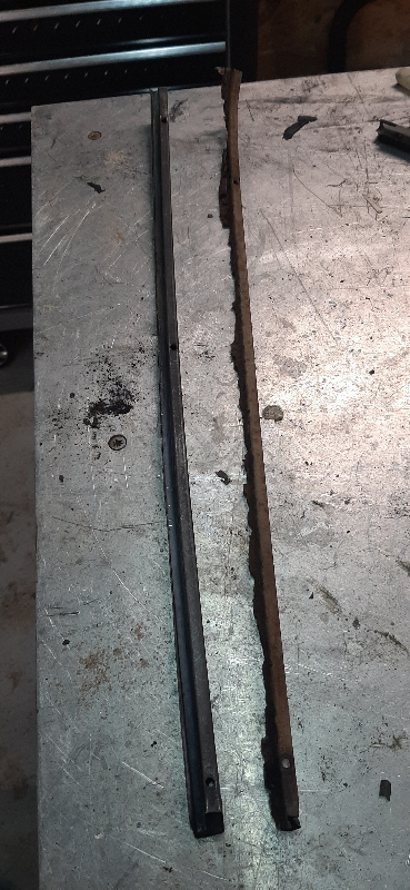

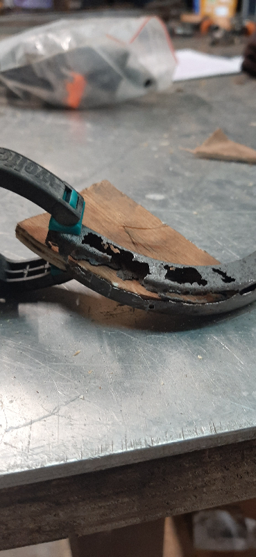

Voici l état des vitre avant démontage
C est de la dentelle .
Oui, c'est toujours comme ça et pratiquement pas réparable.
Il faut récupérer des parties en bon état sur d'autres encadrements, et souder. pas facile....
En attendant tu fais comme à l'époque : tu mets des joints caoutchouc des 2 CV plus récentes.

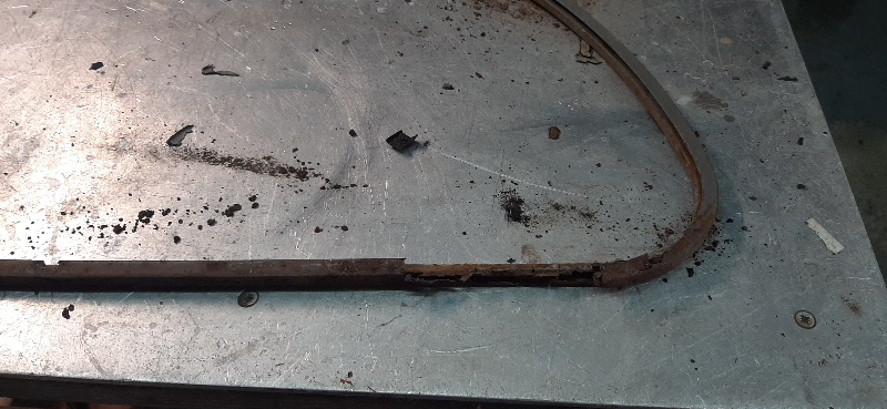

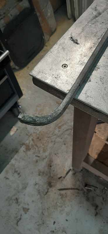

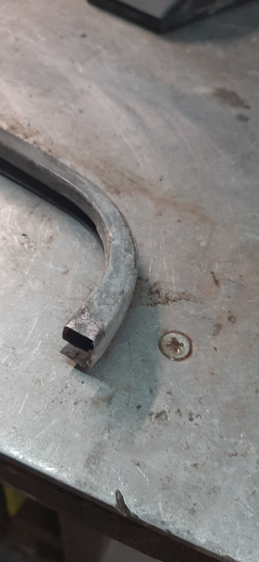

Bon j ai fait mon deuil d en retrouver des neufs , donc je me suis mis a la tache .
Apres démontage , décapage a l aérogomeuse , un petit coup de électrolyse pour bien décaper toute la rouille voici ce que ça donne :
je me suis fait un petit gabarit en bois pour garder l écartement de la rainure :
Ensuite j ai comblé les parties manquante a la résine , très facile a utiliser et très résistant :
Un petit coup de ponçage et voila le tour est joué pour cette partie.

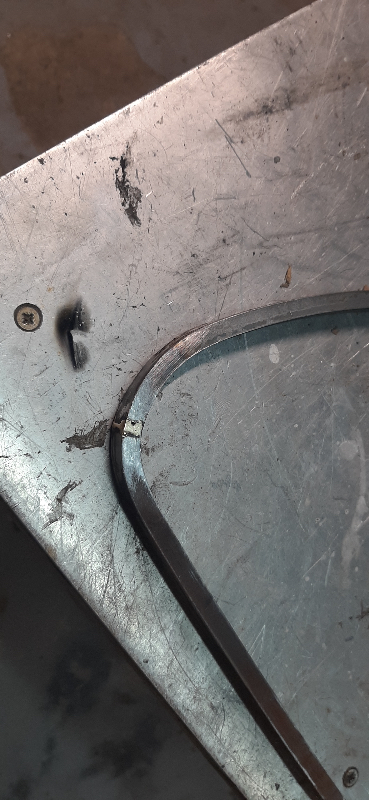

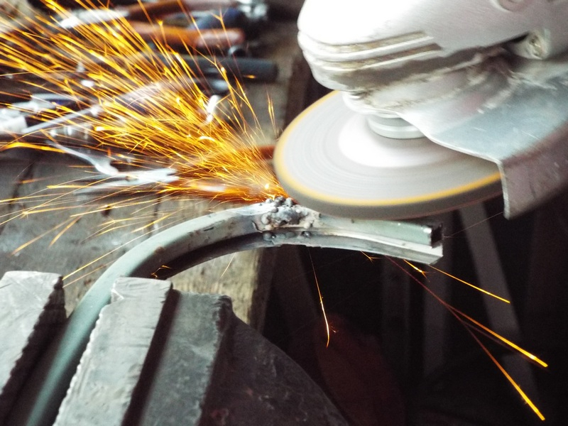

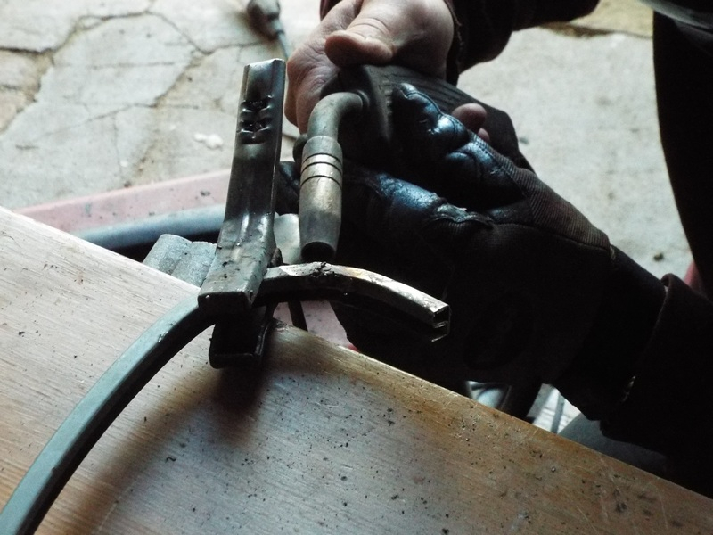

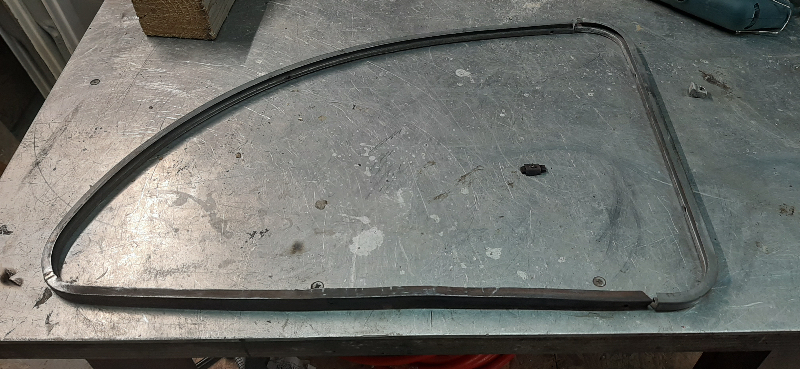

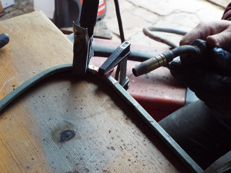

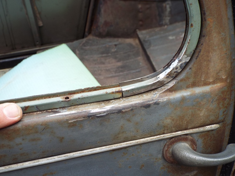

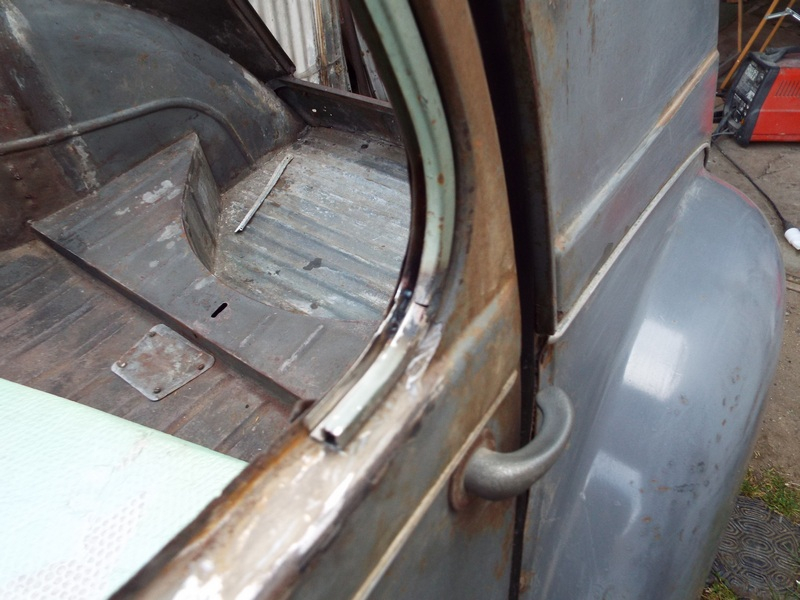

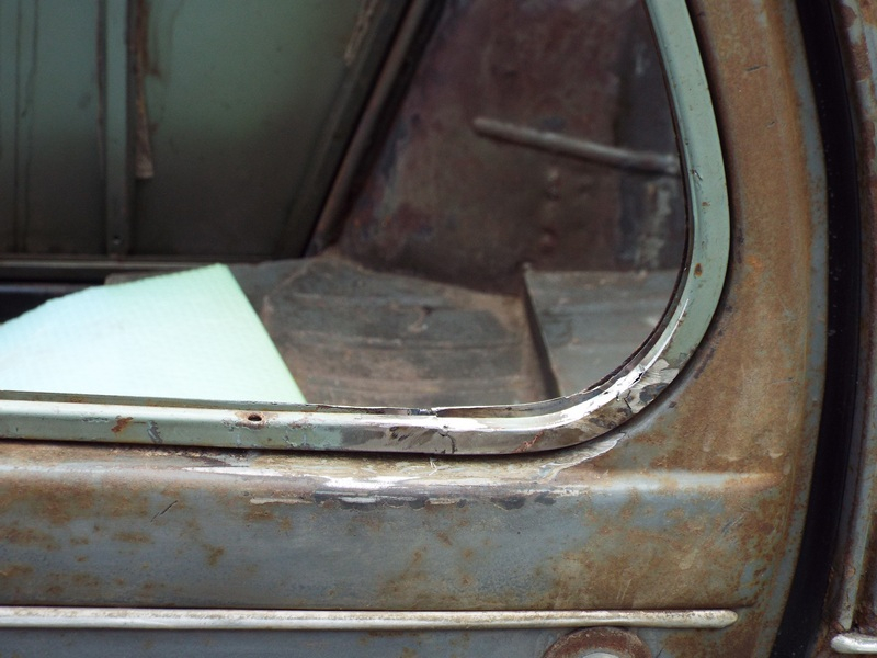

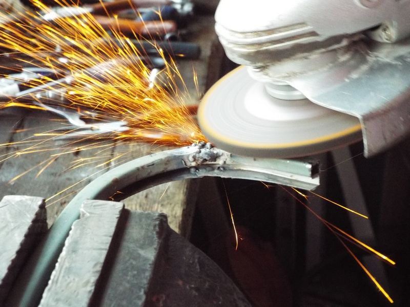

Pour l autre partie c était vraiment trop pourris et trop grand pour faire la même manip .
j ai changé les profils des demi-vitre avant et les parties supérieure restaient en bon état
j ai donc je les aient redressé au marteau de carrossier pour leur redonner une forme droite .
puis après avoir glisser un renfort dans le profil , j ai refait une soudure a la brasure plus prudent sur ce genre de profil .
et voici après remontage de la vitre pour contrôler si les courbures sont bonnes ;
la partie basse est un peu ondulé , je pense que lorsque elle sera rentrée dans l encadrement il sera pris en sandwich entre la porte et la vitre donc beaucoup plus droit .
il reste juste a faire un essai avant peinture .
- Messages : 16857
Joli travail !!
Plein de ressources et multi-tâche ...
Beau boulot.
- Poyducotam
- Messages : 758
Chapeau, très beau boulot
