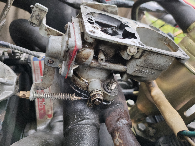

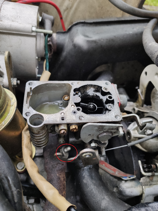

:salut: bon je reviens un peu aux nouvelles! Alors en fait j'avais des retours carbus, d'où les calages et les "toussotements" de la boite à air, du coup j'avais beau essayer de régler le carbu, rien à faire! J'ai donc re-régler l'avance à l'allumage et ça avait l'air bien mieux :pouce:
Je vais donc pouvoir régler le carburateur demain
Voici les photos de la bête (j'avais démonté le dessus pour vérifier le support)
La vis entourée en rouge est bien la vis du ralenti ?
Messages : 3326
Re: Problème démarrage carburateur 2cv 6 1974
:salut: tout à fait .

Et à quoi correspondent les deux vis dorée juste au dessus ? Sur une page fb, j'ai vu qqn indiquer que la vis de ralenti était celle dorée de droite ?
Messages : 3326
Ce ne sont pas des vis mais des gicleurs

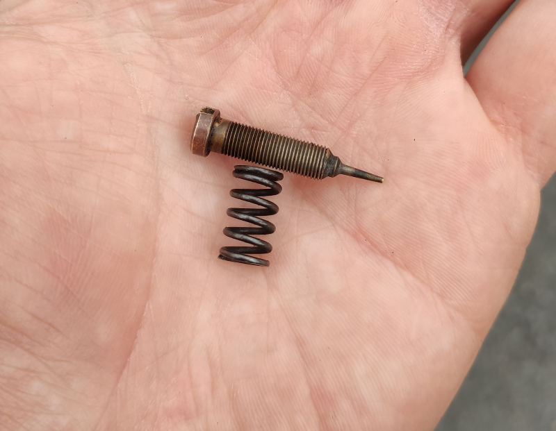

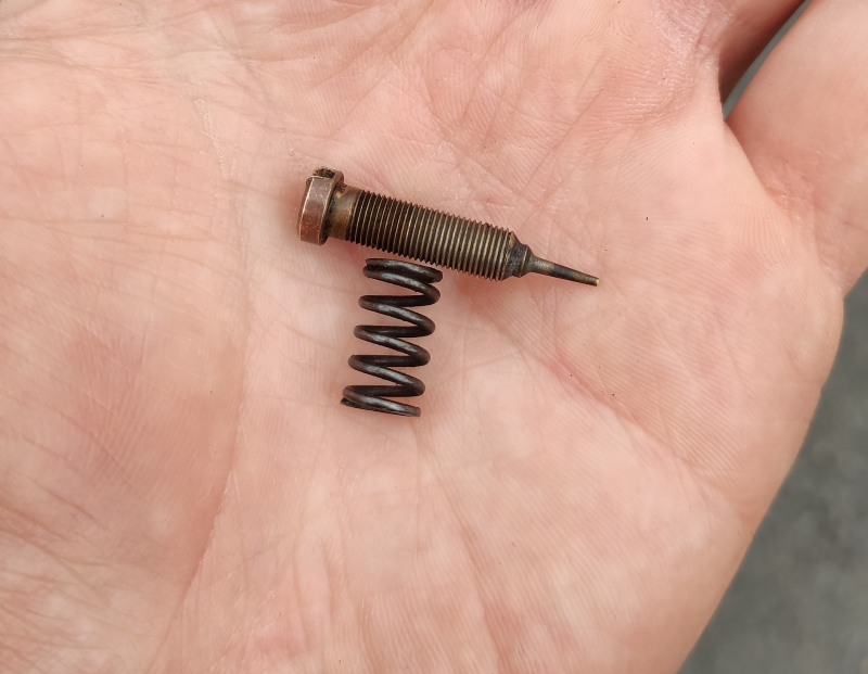

Alors réglage du carburateur aujourd'hui, le moteur à chaud bien-sur, et un petit problème avec la vis de richesse. En effet, j'ai beau serrer la vis de richesse ET la vis de ralenti à fond, pas de calage et lorsque je réouvre la richesse, pas d'accélération du régime moteur ce qui me laisse à penser que je suis déjà au dessus du fameux BLI (Best Lean Idle) évoqué dans ce topic : viewtopic.php?t=8267
J'avais un doute sur la vis de richesse donc je l'ai dévissée complètement (voir photo 1) pour la nettoyer et je l'ai remontée SANS RESSORT, mais elle s'arrête au même niveau qu'avec le ressort (voir photo 2)
Comme ça je vois donc deux hypothèses :
- soit qqchose empêche de visser à fond la vis de richesse
- soit la vis de richesse est bel et bien visser à fond et dans ce cas, d'après toujours le topic évoqué plus haut ce serait le papillon trop ouvert :
windmill a écrit :==> C'est parce que le papillon est trop ouvert cette fois-ci ! En position de repos, il découvre déjà le premier trou de progression, ce qui a pour effet de by-passer l'orifice de la vis de richesse et donc le circuit de ralenti... Réglage impossible ! Il faut refermer un peu le papillon pour résoudre ça.
Problème : c'est censé être un carburateur avec une vis de butée papillon déjà réglée... J'ai essayé de la tourner un peu pour voir et en effet, elle ne bouge pas d'un poil avec son contre écrou :???:
NB : je ne pense pas être loin du BLI quand même car pas elle démarre au quart de tour, elle tourne rond, pas de trou à l'accélération ni de fumée noire qui s'échappe du pot (mélange trop riche) et pas d'accélération pas à-coup ou de cognement (mélange trop pauvre)
Messages : 3326
:salut: Euh... Pour moi on dirait que la pointe de ta vis de richesse est cassée :???: c'est fragile ces bêtes là !!! et donc la pointe est dans le carbu qui obstrue le trou , c'est pour ça qu'il n'y a aucune variation de régime non ??? Vérifies ça avant de faire autre chose ;)

RICMAN41 a écrit ::salut: Euh... Pour moi on dirait que la pointe de ta vis de richesse est cassée :???: c'est fragile ces bêtes là !!! et donc la pointe est dans le carbu qui obstrue le trou , c'est pour ça qu'il n'y a aucune variation de régime non ??? Vérifies ça avant de faire autre chose ;)
:salut: j'ai démonté totalement la vis pour la mesurer, elle fait environ 27mm, ce qui semble cohérent aux données que j'ai pu trouver par ailleurs sur le net. En plus, vissée à fond le ressort est comprimé à son maximum donc je ne pense vraiment pas pouvoir la visser davantage
