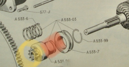

Concernant la bague usée, ce n’est pas celle du nez du démarreur, c’est bien celle sur le lanceur Bendix, sous le pignon. Pour moi, elle ne sert à rien puisque le lanceur tient tout seul grâce aux cannelures. Au pire, est-ce que je peux la remplacer par un tube de cuivre ? J’ai un manchon qui irait bien. Vu que c’est bien lisse, je pense que bien graissé ça doit tenir longtemps.
On parle bien de la même bague ?

Merci, mais parle-t-on de la même bague ?
La bague en question ne maintien pas le pignon puisque lui-même est maintenu via les cannelures.

Une photo de la bague pour être sur?

Messages : 16806
Re: Démarreur 2cv qui se bloque, dent du démarreur se retrouve en face de la dent de la couronne
Socotel a écrit :Salut
Je n’ai hélas pas de photo, je suis retourné au travail. Ce sera samedi prochain !
Sur un éclaté peut-être .... ;)

Salut, voici un éclaté du démarreur Ducellier 381B.
En jaune : emplacement de la bague
En rouge : emplacement des cannelures qui maintiennent le tout sur l’axe.
Merci !
