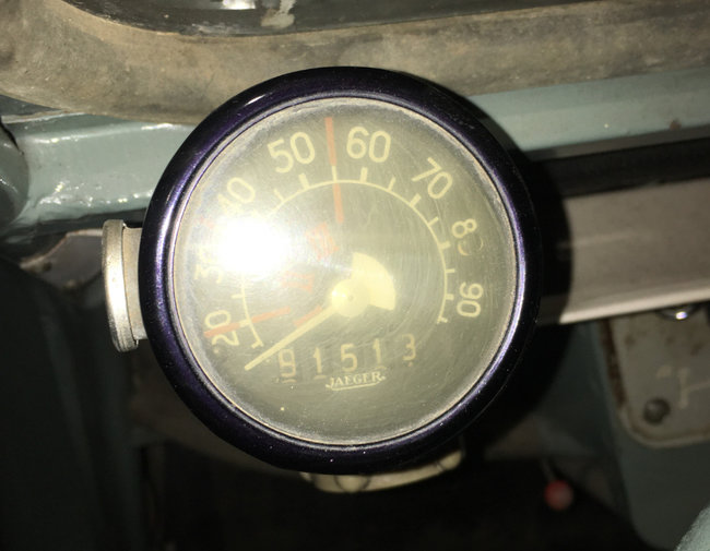

Je souhaite redonner de l'éclat et restaurer mon compteur Jaeger de ma 2CV AZ de 1961
Je voudrai démonter le compteur et surtout remplacer ou restaurer la vitre du compteur.
Vos conseils sont les bienvenus ! :clap:

avec une photo c'est plus parlant :wink:

Sur ce type de compteur, pour démonter la vitre, il faut désertir le pourtour.
Très délicat, peut se faire avec une lame souple genre cutter.
Pour la vitre, je l’ai remplacée par une vitre de compteur rond de mobylette Peugeot pile au bon diamètre.
Sinon, ta vitre en plastique, tu peux retrouver de la transparence en la polissant au Mirror. Mais c’est très long.
Ou alors à remplacer par un verre de montre bombé pour faire plus d’origine.
Profite-en pour nettoyer et huiler très légèrement le mécanisme.
Attention aux chiffres qui s’effacent très très vite. !

Pour le verre, qui est en plastique, oui, tu peux le polir. Ca le fait bien.
Sur certains compteurs le cerclage du verre se tourne et tient avec un système baïonnette. Essaie avant de te lancer dans un éventuel dé-sertissage.
En effet il y a eu plein de variantes des compteurs dans les trois marques Jaeger, OS et Véglia.

Bonjour socotel
Merci pour ces conseils !
Ça à l’air d’être un vrai travail d’horloger !!!
Il existe des kits de rénovation de phare.
Je vais peut être commencer par cela
Sinon il y a une marque spécifique pour la vitre du compteur Peugeot ?
Salut bob
Je n’ai pas vu de baïonnette mais je vais bien sûr essayer

Le compteur de Peugeot venait d'une 103 SP, le compteur rond qui tient dans un support en caoutchouc.
Ce compteur de 103 etait HS, donc pas de souci.
Essaye de polir le plastique avant de tout démonter, le cerclage est fragile.
