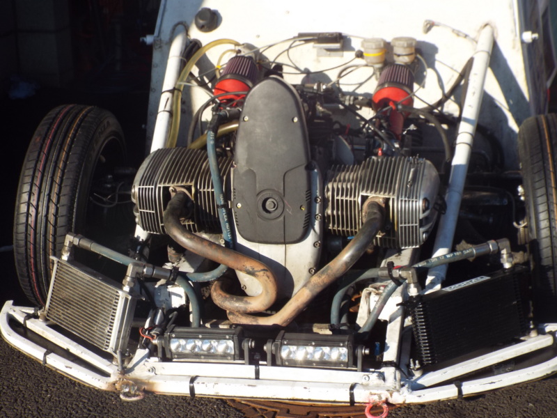

CHARLYSTONE a écrit :Y a une diane qui cour au 24h de Spa qui est équipée d'un moteur de 850 bmw,

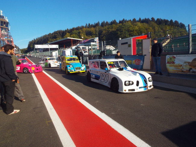

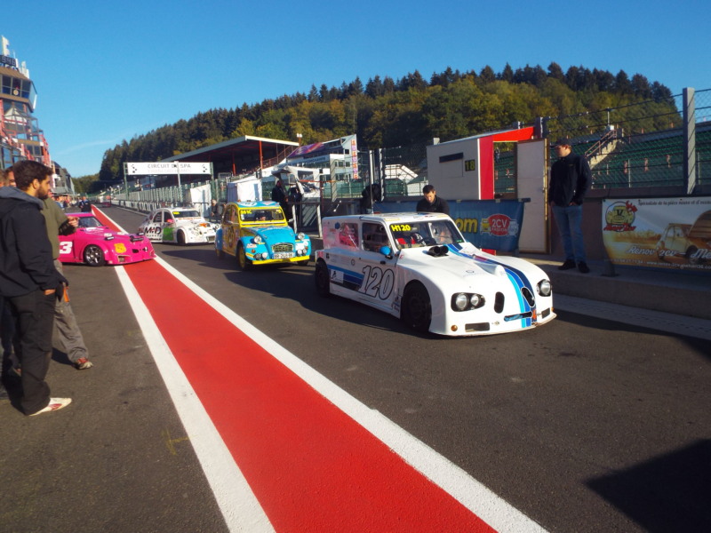

Toutes le 2 CV et Dyane qui courent à Spa-Francorchamp dans la catégorie "hybride" sont équipées d'un moteur BMW 850 GS-RT ou C. C'est obligatoire.
Et effectivement la plupart sont des Dyane, car plus aérodynamiques, car le règlement stipule que la partie avant de l'habitacle, portes avant, pare-brise, tablier doit être conservées comme à l'origine. C'est d'ailleurs comme ça qu'on les distingue au premier coup d'oeil.

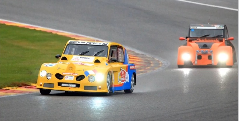

Le moteur BMW dans une 2 CV
Une Dyane "hybride", suivie d'une "classique". Il y a aussi les catégories "améliorée" et "prototype".

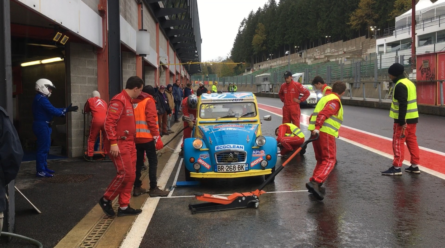

CHARLYSTONE a écrit :Oui j'ai rencontré le responsable a la National 2cv en 2019 ,pour un problème de joint de porte côté chauffeur, très dur,il est très sympa et a un bon savpour le moment j'ai pas eu de problème majeur avec 2cv Passion,et la 2cv teams basket est préparée par des jeunes d'un lycée technique :salut:
Non, c'est pas celle du Team Basket, mais je la connais aussi, et très sympa. En 2019 ont était à coté d'eux, c'était assez marrant de les voir s'affairer autour de leur voiture, y compris les filles.
Les gars du Team Basket ils les préparent eux-mêmes avec l'aide de Rénov 2 CV et Méhari 36.

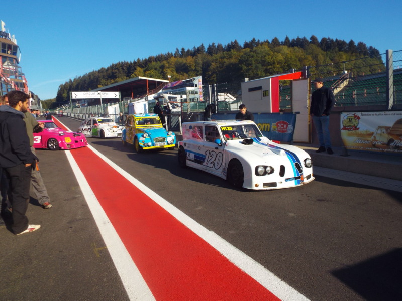

Voici la 2 CV des jeunes du lycée.

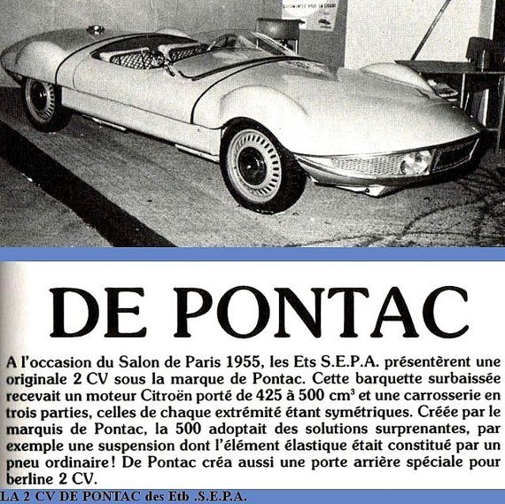

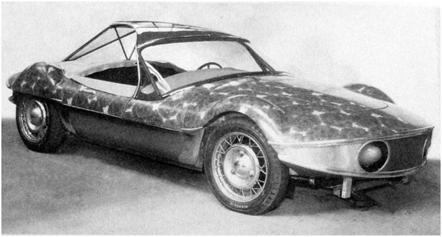

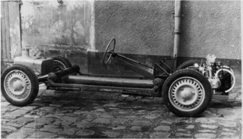

Une idée d’ou vien ce châssis ?
Re: 2CV de course !
je vais me renseigner!
C'est peut-être un châssis pour cabriolet, genre Lomax ou autre.

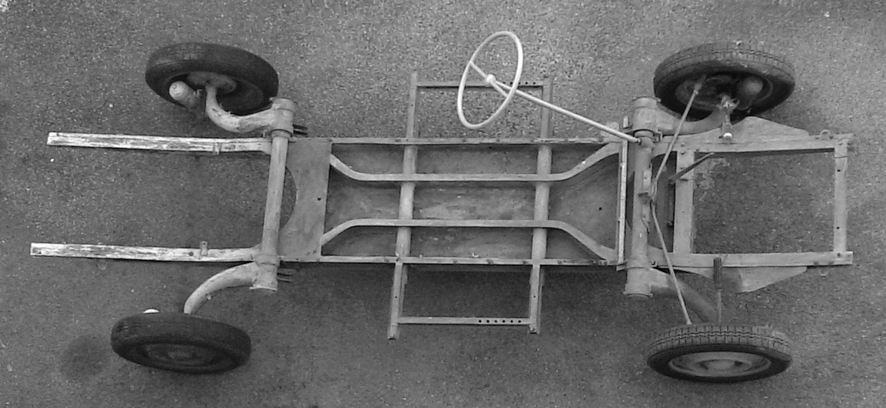

J’ai voulu voir comment Dagonet et barbot avais réfléchi à leur châssis , ces photos n’ont pas de lien ni de source. Le châssis semble débarrassé de ses pots à ressorts !
Re: 2CV de course !
D'après les renseignements que j'ai eus, ce serait un De Pontac. Très peu de voitures construites.
De Pontac_1.jpg (113.49 Kio) Vu 6274 fois
De Pontac_2.jpg (86.43 Kio) Vu 6274 fois
J'ai pas mieux comme photos...

Et bien, c’est déjà pas mal mon chère bob...

Cool ! Je connaissais pas cette barquette ! Elle est géniale !

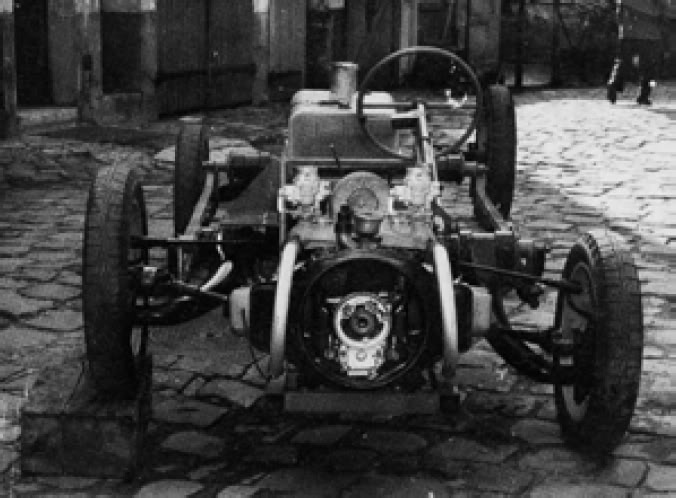

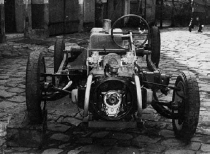

La base ;-D
Re: 2CV de course !
je pige pas comment ils avaient fait pour la suspension!
Et comment ils ont fait pour la colonne de direction!
Bon
T'as regardé les "Burton" ?
Y'a du potentiel pour un engin rigolo sur circuit :gnark:
