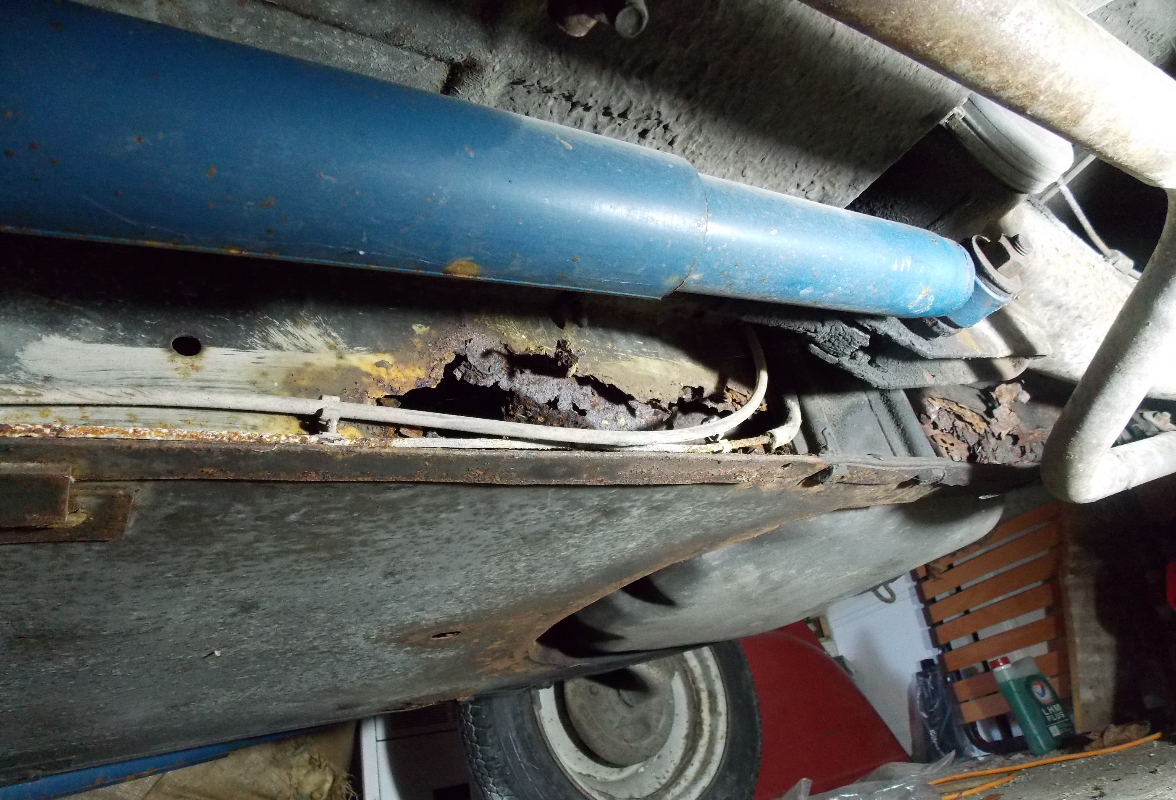

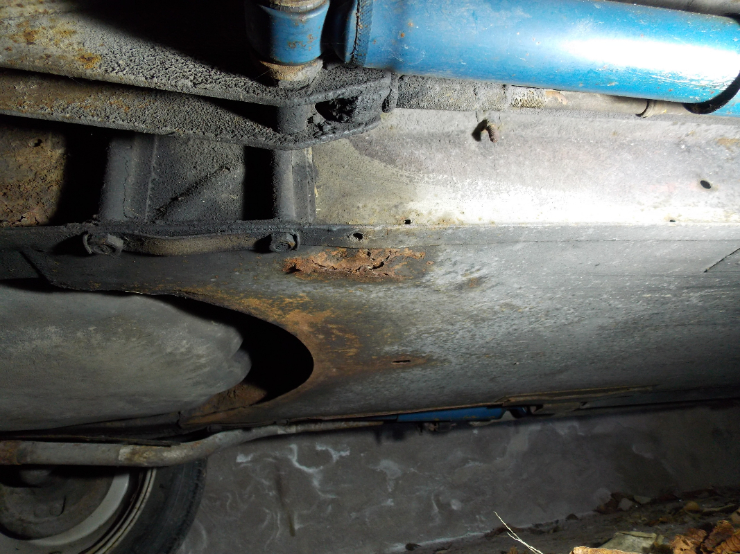

Déjà, l'état du châssis actuel:
Le longeron arrière-gauche est sacrément entamé. Ça c'est seulement ce que j'ai vu, il y a d'autre endroits où ça rouille habituellement que vous me conseillez de vérifier?
Du coup j'hésite entre:

Au vu des quelques photos, le châssis est sérieusement malade. Des patch ne feront que masquer les problèmes. En plus les soudures modifieront la résistance mécanique de l'ensemble.
Pour le bien être de tous, le tiens et ceux des autres, change le châssis.

Vu l'état du châssis sur ta première photo, pour moi il faut le changer. Je ne ferais aucune confiance à une réparation même apparemment bien faite. La seule réparation que j'accepte sur un châssis c'est le remplacement des tôles supérieures et inférieures, c'est tout.

Bonjour le châssis c'est la colonne vertébrale de la 2cv, vu les photos il est a remplacé, si tu enlève les tôles du dessus et celle du dessous tu risque d'avoir des surprises ,tu vas faire des réparations de fortune qui risque de te coûter cher :salut:

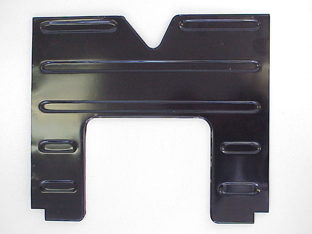

J'aimerais bien aussi mettre une tôle sous le carter sur un nouveau châssis:
va falloir que je la soude je suppose. Vous savez si il y a des châssis sur les quels elle ne s'adapte pas? Et d'ailleurs on peut souder sur du galva ou c'est stupide de créer un point d'attaque pour la rouille?

N'y a t'il pas d'autres solutions pour fixer cette tôles ?
Re: Changer ou réparer mon châssis de 2CV ?
Filofax a écrit :
Kvothe a écrit :Et d'ailleurs on peut souder sur du galva
On ne soude SURTOUT PAS sur du galva.
Tu aurais des émanation de gaz nocif pour ta santé.
Ta soudure serais polluée par le galva en plus.
Il faut complètement décaper le galva avant de faire les soudures.
Je trouve dommage de décaper un châssis qui a été galvanisé.
Autan mettre un châssis cataphorèse, qu'il faudra aussi décaper au niveau des soudures, et protéger ces dernière une fois faites.
Il me semble que sur les Dyanes ou les ami cette tôle est démontable!
Il n'y a pas moyen de la fixer avec des écrous tôle?
Ces écrous faits à partir d'une tôle pliée... comme les supports de pare-chocs il me semble!

Pour la plaque, j'ai une plaque entière qui est comme celle de Hervé, percée en usine, elle s'adapte nickel.
Comme par exemple
http://www.renov-2cv-mehari36.com/fr/ca ... 15201.html
Tu accèdes aux différents bouchons de vidanges, pas de soucis et ton moteur est super bien protégé.

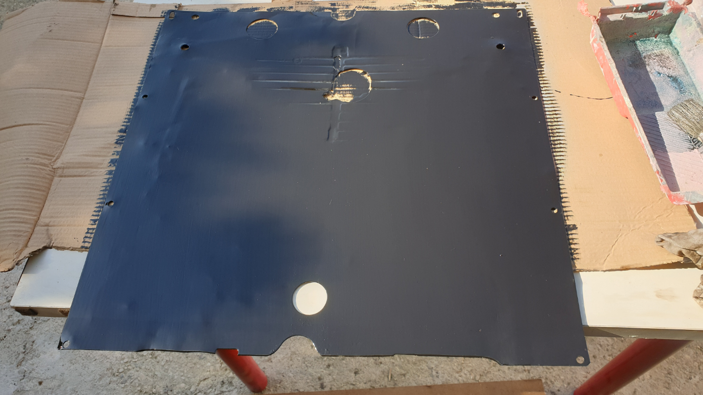

Ma plaque en cours de rénovation.
