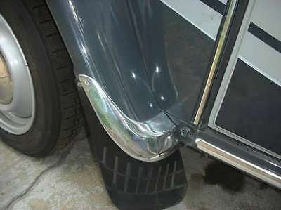

Il y a aussi Boty.

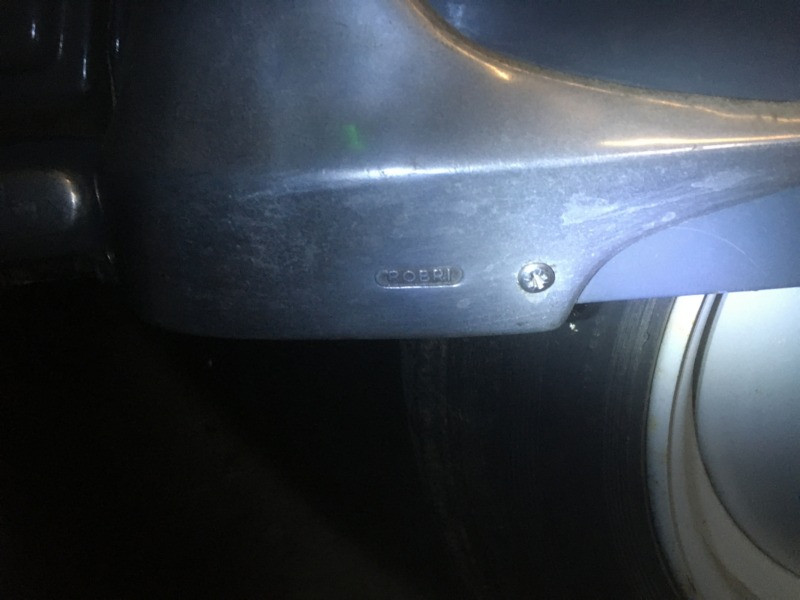

Autant qu'on puisse voir sur la photo en l'agrandissant au maximum, je ne vois pas gravée la marque "Robri". Ce sont donc des faux !
En outre les vrais Robri ont un numéro de série moulé à l'intérieur. Là, il faudrait voir.
Un vrai Robri avec la marque gravée. (un de mon AZAM)

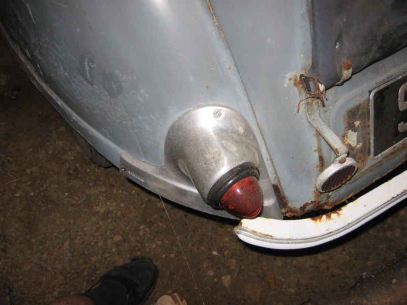

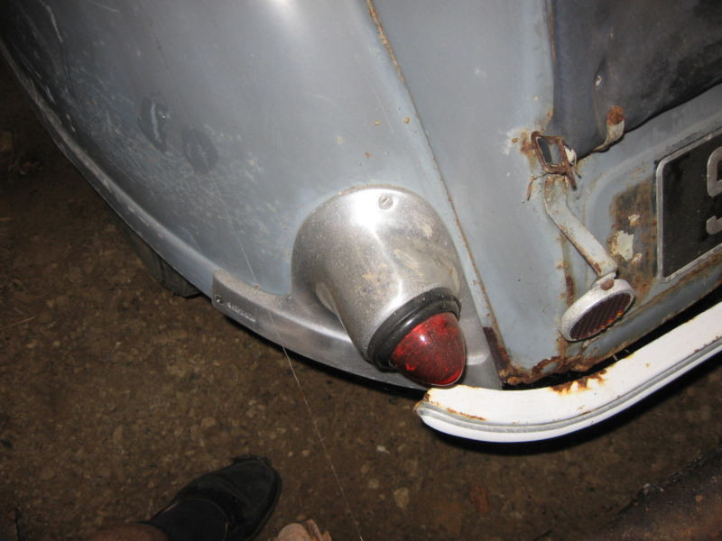

Perso ,j'aime bien ceux du bas d'ailes avant et arrière
images (2).jpg (9.24 Kio) Vu 10168 fois
images (3).jpg (15.28 Kio) Vu 10168 fois

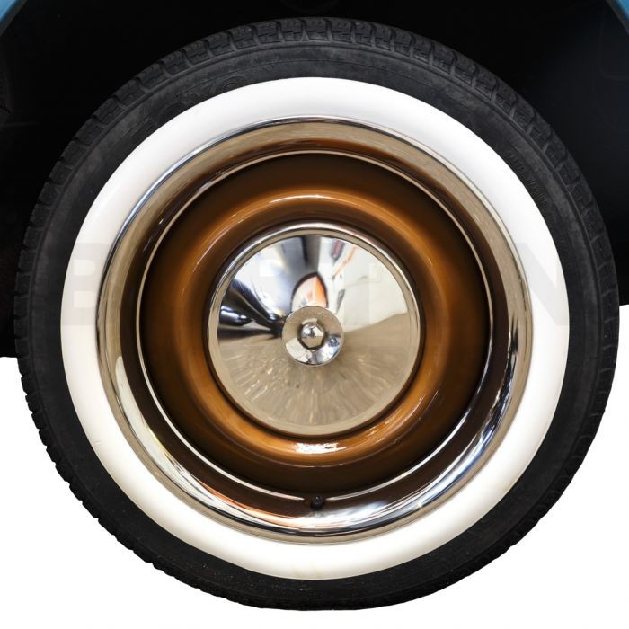

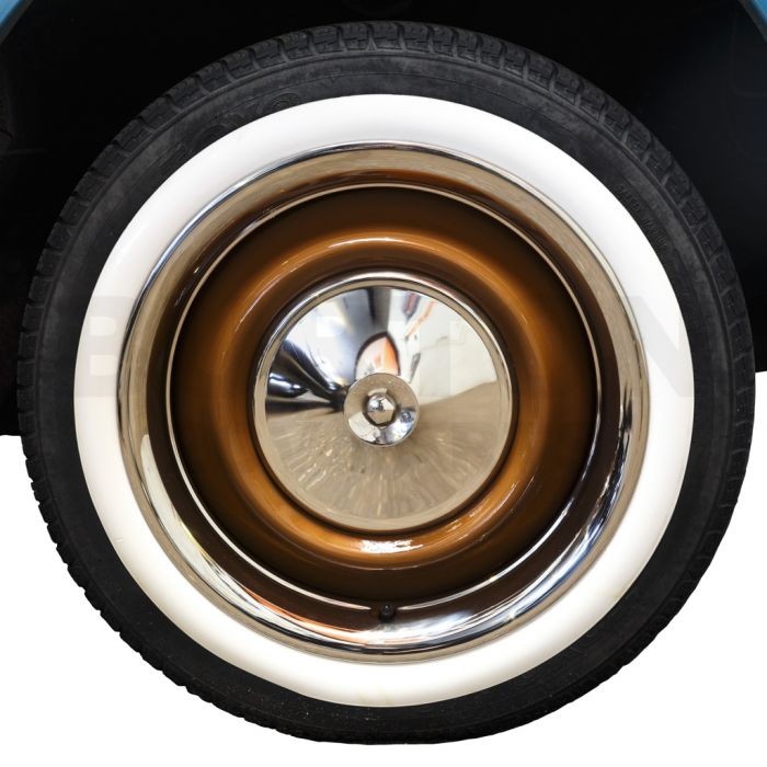

et les flancs de pneus blancs de chez Burton https://www.burton2cvparts.com/fr/bands ... 7tEALw_wcB
Mais je pige pas comme çà tient :???:
Messages : 7263
Re: Sabots d'ailes sur 2cv ; protège de la rouille ou l'accentue ?
Bonjour, les flans blanc se fixe entre la jante et le pneu ,on dégonfle le pneu puis on incert le flan ensuite regonfler et voilà :salut:
arnaud75
Messages : 151
Enregistré le : 01 déc. 2013, 12:49
Date de naissance : 29 mai 1967
Localisation : Sud de Paris
Message par arnaud75 »
aaaah pas mal !
Messages : 7263
Il suffit de demander ;)
