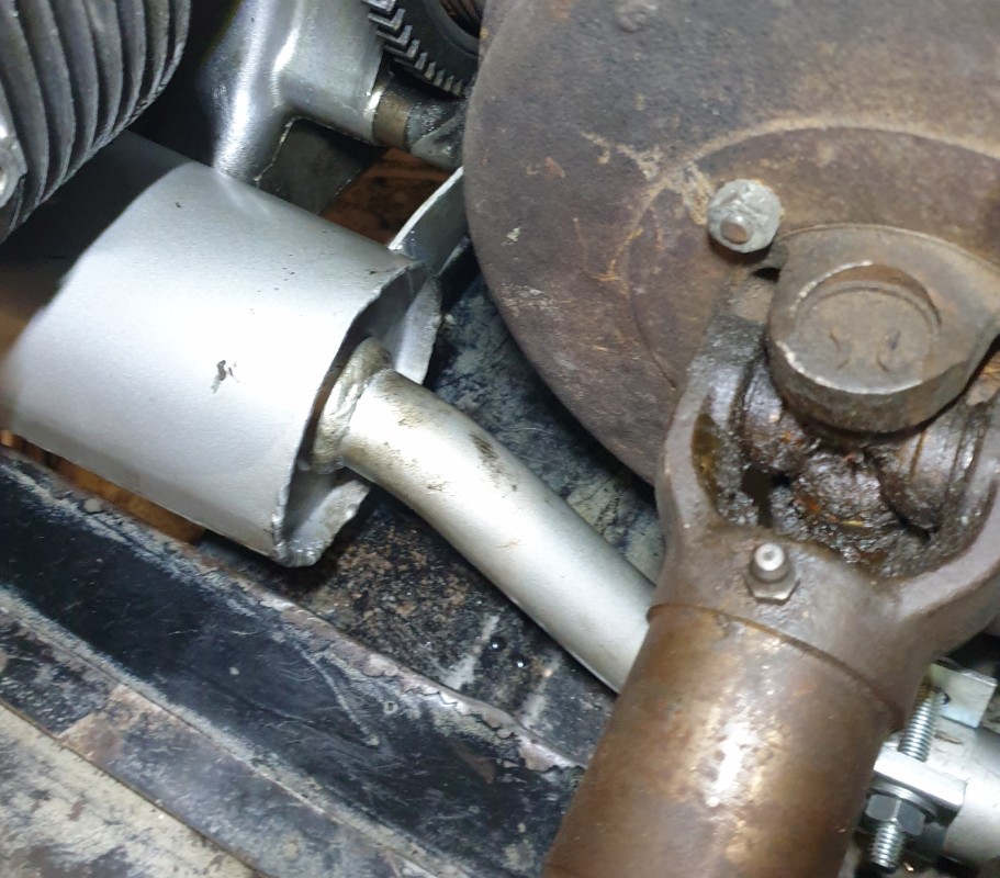

Pb du jour, primaire et secondaire pourrie, je choisis dc de les remplacer par des modèles identiques achetés chez renov 2cv. Et là, c'est le drame.
Le primaire semble prendre sa place sans encombre, par contre le secondaire...
Pour un emboîtement parfait avec le primaire:
- Se loge un poil de travers sous la boite
- Les pattes ne tombent pas du tt en face des troues sur la boite.
- Fixation impossible
Pouvez vous m'aider svp?
D'avance merci et à plus tard

C'est malheureusement courant.... Comme on dit : c'est de l'adaptable donc il faut adapter.
Pour arriver à les monter il faut d'abord ne serrer aucun collier, et après jouer avec des barres pour faire levier, sans hésiter à forcer, et on arrive à aligner tout à peu près...ou pas : :mdrr:
Et quand on serre les colliers, ne pas hésiter non plus à utiliser un gros marteau et taper fort.
Bon courage

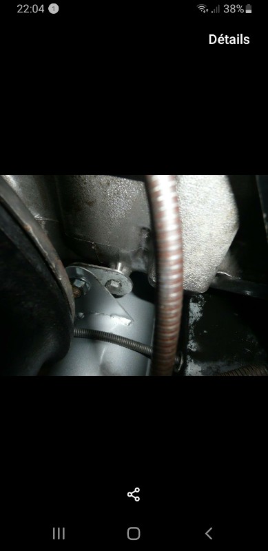

Désolé :larmes: c'est de l'adaptable qu'il faut adapter, j'ai eu ce problème la semaine dernière en changent le primaire sur ma 2cv6 de 83 le pot mesuré 430mn au lieu de 395mn j'ai dû démonté le support de la boite a vitesses pour le fixer, essaye de monter d'abord celui en photo pour voir :salut nos réponses ce sont croisés avec BOB :mdrr:

J'ai hélas tenté également de monté le secondaire en 1er:
- l'emboitement avec le primaire s'effectue à 40% dc pas étanche
- le secondaire se positionne d'office contre le châssis (côté conducteur) dc bruit de ferraille constant et pas durable de tt façon
:larmes:

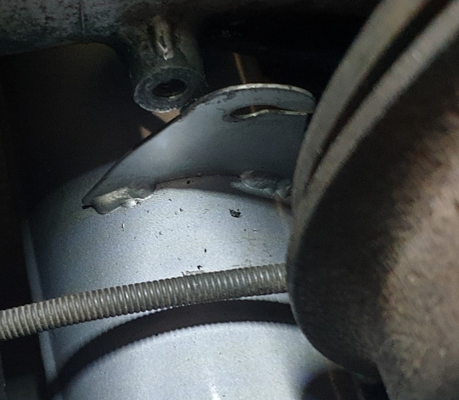

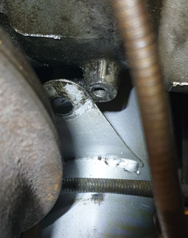

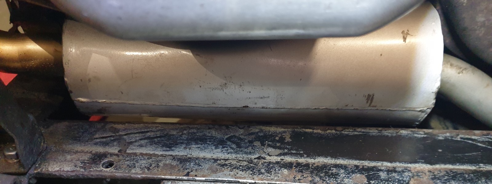

Installer des rallonges sur les pattes et forcer un peu pour un alignement correct.
Dans cette configuration (voir photos) le secondaire coté passager touche la partie basse du châssis (tole fine entre les 2 longerons), car il n'est pas aligné sous la boite mais un peu de travers... mais lemboitement est parfait.
Dans une autre configuration, le secondaire est fixer sous la boite et parfaitement aligné. Côté conducteur, le secondaire est collé contre le chassis (longeron) et lemboitement n'est qu'à 40%...
Il le faudrait le juste milieu!

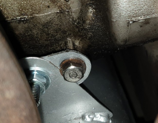

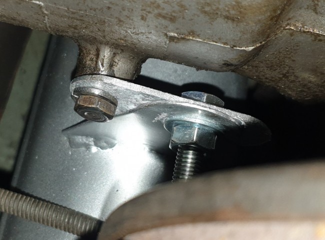

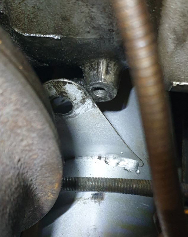

Du coup je suis en train de me fabriquer 2 pattes d'adaptation à boulonner...
Voici de quoi je m'inspire (envoyé par renov 2cv)
Je vous tiendrai au gaz...
T'occupe pas de la marque du vélo Pédale...

Re: montage echappement 2cv azam 425cc 18cv
Message par Seb 2cv countach »

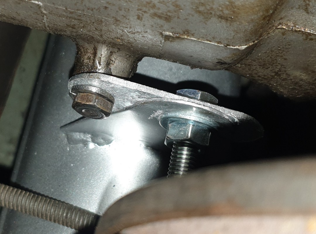

et voici, le secondaire posé après une adaptation maison.
Echappement etanche, secondaire presque droit, j'ai pas mieux.
A bientôt
Âge : 58
De la façon dont les pattes de fixation du pot sont inclinées, je me demande si tu ne las pas monté à l'envers :mdrr: :mdrr:
Je sors.... :scoot:
Mais c'est astucieux et simple, ce que tu as fait. :clap:

Jolie et simple adaptation, bonne idée. :merci: et :clap: .
