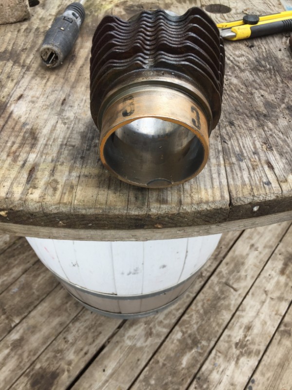

j ai pas repéré le sens de la chemise au démontage la petite CAVITEE elle va dans quelle sens

Il faut que tu puisses passer les goujons de culasse.
D'un coté il y a deux échancrures, c'est le haut. De l'autre une seule, c'est le bas.
Ce que tu montres sur ta photo c'est donc le bas (le dessous) avec l'échancrure au milieu pour le goujon de culasse.

je me suis mal expliqué
je parlais des déformation faite dans le cylindre

Quelle déformation ? S'il y a des déformations sur la chemise, poubelle.....
Tu demandes dans quel sens monter la chemise; je t'ai répondu. ;)
Qu'est-ce tu appelles la "petite cavitée " ? :???:

Je parle des deux arrondis en bas de la chemise
Re: Montage CHEMISE 2cv dans quel sens ?
Mise à part la droite et la gauche en cas de remontage pour qu'elles soient apairées aux pistons, il n'y a pas d'erreur possible !

gibaudan a écrit : 22 mai 2021, 07:33 Bonjour
ca, on s'en moque, du moment que tu remontes les cylindres comme dit pas @bob41
