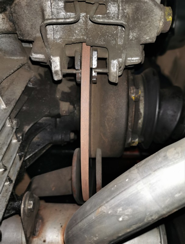

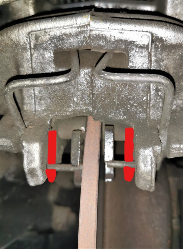

Comme c'est à l'avant, tu peux vérifier assez facilement par exemple le niveau d'usure des plaquettes et vérifier si ce n'est par exemple pas plus usé d'un côté que de l'autre. Cela ne nécessite aucun démontage et se voit à l'oeil nu.
Par exemple :
Plaquette usées : Si les plaquettes étaient neuves, elles se trouveraient au niveau des 2 repères rouge.
