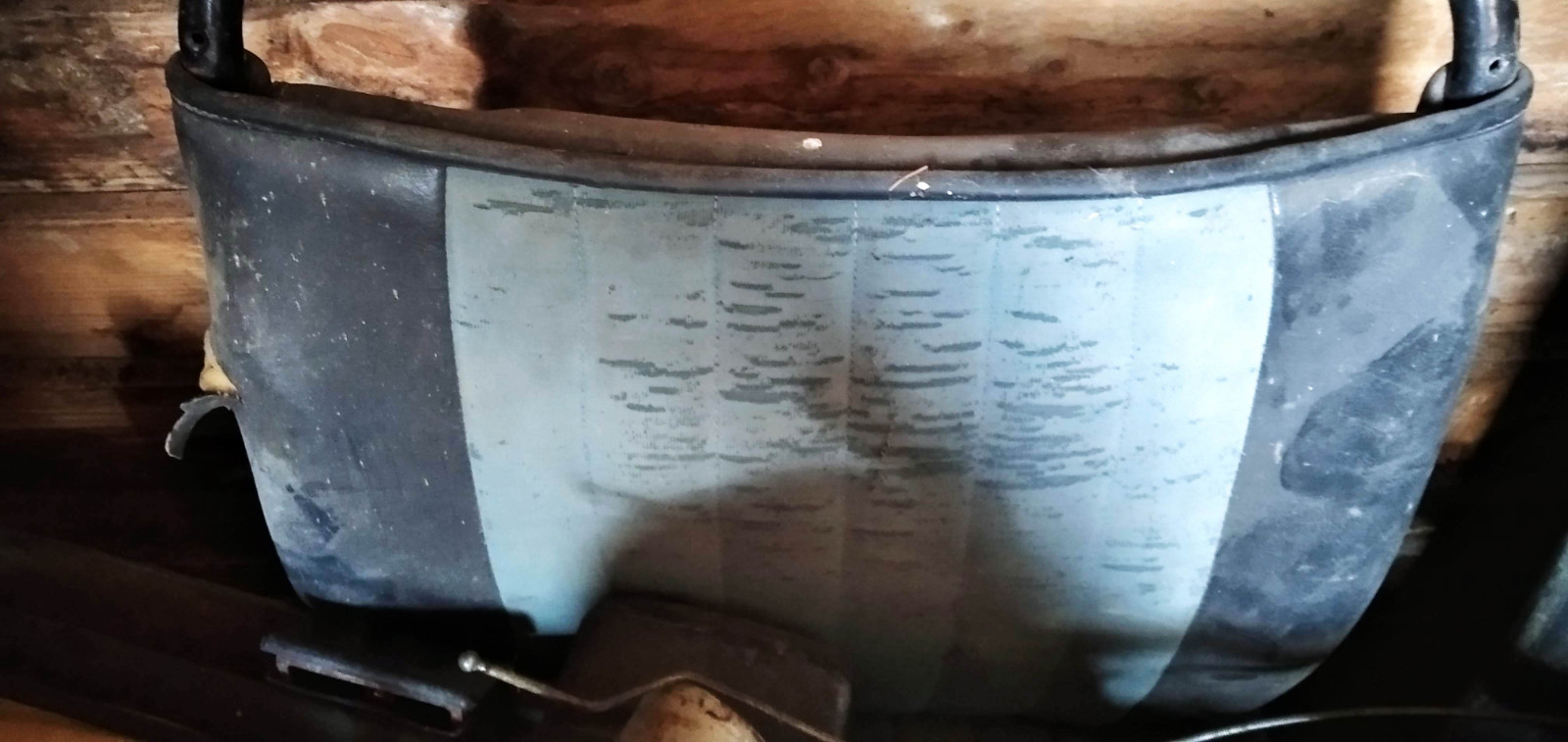

Tu peux nous envoyer des photos ?
On adore ça :lunettes:

Les pièces carrosseries sont trouvables et le chassis (de ce que l'on voit) semble ok
Juste pour l'essieu avant, tu voulais nous montrer qu'il était mort ?
Oui, c'est ça, je voulais montrer que le bras de suspension était de travers sur l'essieu.
