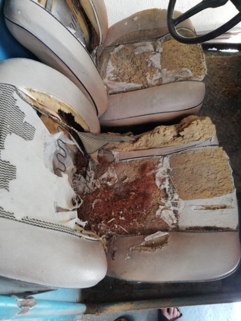

L'ancien propriétaire de ma Titine avait fait changer les deux sièges par ça.
D'ailleurs et par pure curiosité si quelqu'un pouvait me dire d'où viennent ces deux sièges ?
Ils sont très confortables je les aurais bien gardés, mais ils sont en position fixe non réglable trop haut et très en avant tout près du volant. (le monsieur devait être tout petit).
Je n'ai pas vraiment réussi à trouver quel genre de sièges il faut que je me procure.

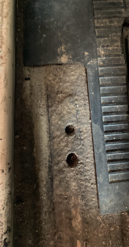

Du côté portière j'ai ce genre de trous.

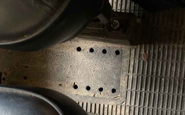

Et entre les deux sièges, il y a ça.
Du coup je ne vois pas trop ce qu'il faut que je me procure. D'autant que les fournisseurs (Renov.2cv, Burton, Méhari-cassis... etc) sont apparemment en rupture de stock pour ces produits. On trouve toutes les garnitures et accessoires, mais pas les armatures. Je vois bien de temps en temps des armatures en rouille massive sur Leboncoin ... mais à chaque fois c'est à l'autre bout de la France et le vendeur ne veut pas expédier.

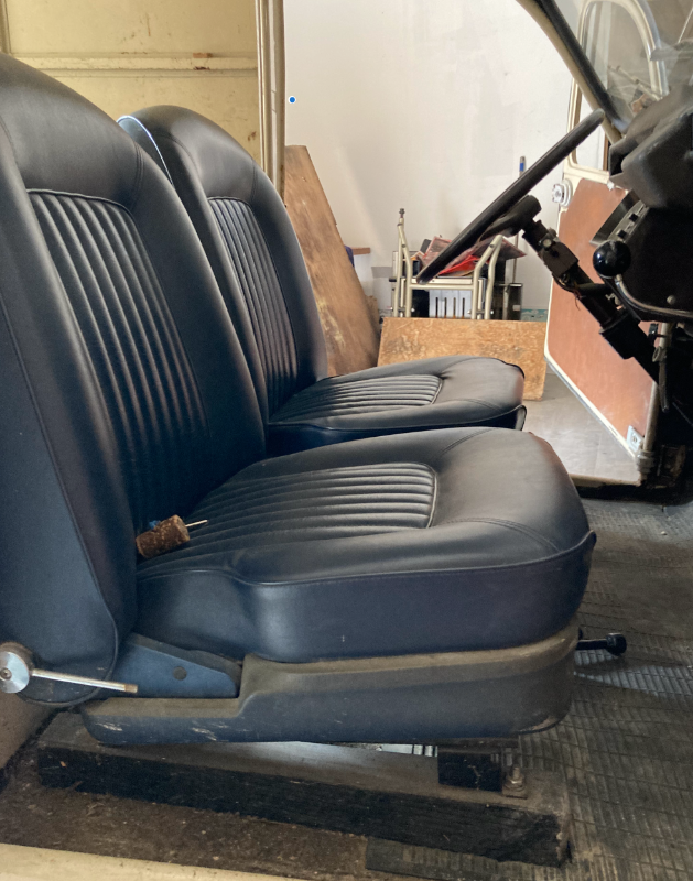

Si tu vas sur les posts concernant les AK400 tu trouveras souvent des réponses à tes questions...Il en va ainsi avec le mien entre autre où j'expose ces fauteuils que j'ai trouvé pour mon AK qui était habillée aussi avec des sièges venus d'ailleurs et complètement pourris...les voilà en place ;
Et ceux que j'ai trouvé en excellent état pour quelques dizaines d'euros, une affaire en or , plutôt rare dans cet état, le propriétaire , petit de taille , a changé les sièges ci dessous, d'origine, par des sièges de BX...tant mieux pour moi, car avec mon mètre 83 , inutile d'espèrer autre chose que les sièges d'origine ...
On trouve tout sur le net...du refabriqué, souvent dans l'à peu près, et du pourri...à des prix par toujours sympa pour les deux solutions...Bonne quête... :salut:

J'ai cherché sur le forum, mais je n'ai pas trouvé les réponses précises aux deux questions que je pose. Là, du coup avec ta photo, je sais quel type de siège et quel habillage... c'est top.
Peux-tu m'envoyer une photo des fixations au plancher sièges installés dans l'habitacle.
Tu les as achetés où ces sièges ?... parce que je crois bien que les sièges que j'ai dans ma voiture viennent d'une BX !!! si c'est du côté de La Rochelle figure toi qu'il y a de fortes chances que ce soient ceux d'origine de ma Titine !!! Ce serait amusant comme coïncidence ! :pouce:

J'ai trouvé les deux sièges sur le coin coin ; à 100 kms de chez moi mais pas dans les Charente Maritime, c'est dans les Pyrénées Atlantique que je suis allé les récupérer...Par contre mon intérieur est en cours de refabrication , donc pas possible de faire des photos sièges en place... J'ai les mêmes trous de fixation que sur ta photos...

Je trouve bizarre ces trous dans le plancher, au milieu il y en a 4 et sur les côtés 2 ? Du coup je ne vois pas bien comment on fixe les sièges ??? Je vais bien finir par trouver.
