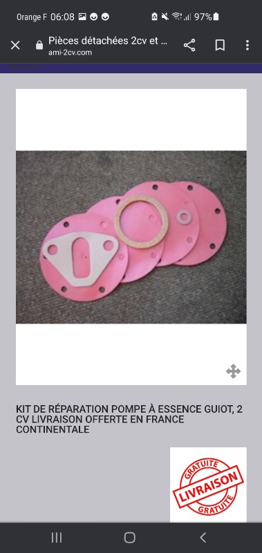

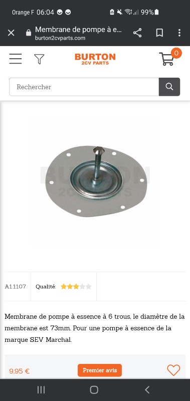

Bon la voilà démonté également. Je voulais changer le kit complet membrane / ressort etc . Je n'en trouve pas vraiment ... expert que vous êtes, vous avez un filon ?

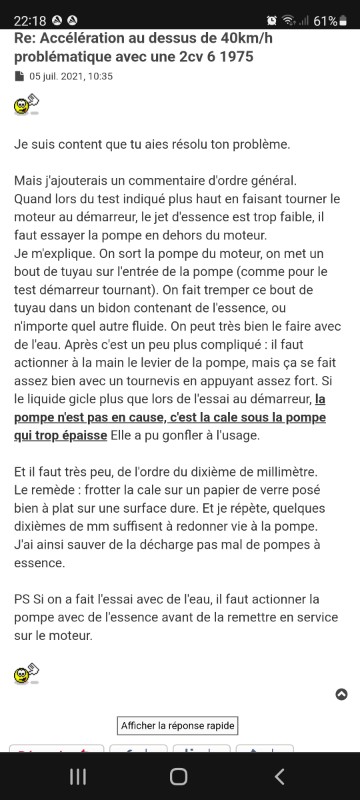

Je veux pas dire de bêtises mais il n'y a pas de joints entre la cale et la pompe à essence
La cale est là pour avoir la bonne poussée de la tige, si tu rajoute de l'épaisseur, tu détériore son fonctionnement.
Quand il y a des soucis d'arrivée d'essence, le premier conseil de @bob41 est de passer la cale sur du papier verre pour justement retrouver la bonne épaisseur.
http://forum.2cv-legende.com/viewtopic.php?f=19&t=15476

Eric13190 a écrit : 24 févr. 2022, 22:16 :salut:
En démontant exact je n'ai pas de joints et lu sur plusieurs forums pareil . Mais des joints sont vendu sur plusieurs sites donc je me suis poser la question .
Avant le coup du papier de verre que j'avais lu sur une autre demande . Je vais prendre ma côte de la tige descendu à fond . Ca me donnera une idée de sa sortie une fois l'entretroise mise.
Apres oui je ferai la technique de bob :)

Je vais devoir soit trouver un kit pour ma pompe . Soit en racheter une . Comme j'ai un trou dans la membrane .

Babybel a écrit : 24 févr. 2022, 22:23 Je vais devoir soit trouver un kit pour ma pompe . Soit en racheter une . Comme j'ai un trou dans la membrane .
Bonjour, on peut remplacer la membrane de la pompe et les joints, c'est moins chère qu'une pompe à essence :salut:

CHARLYSTONE a écrit : 25 févr. 2022, 05:54
Yes ,pas de soucis sur ça, mais je ne trouve pas des membranes aussi costaud que la mienne enfin en voyant en photo .. donc je doute ^^ dommage que je ne travaille plus en usine , j'aurai pu en commander . On en changait tellement par moment , que j'avais un fournisseur ^ :pascontent:
J'ai oublié de préciser que j'ai les ressorts bien rouiller également, j'aurai aimé les changer également.

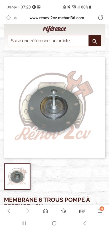

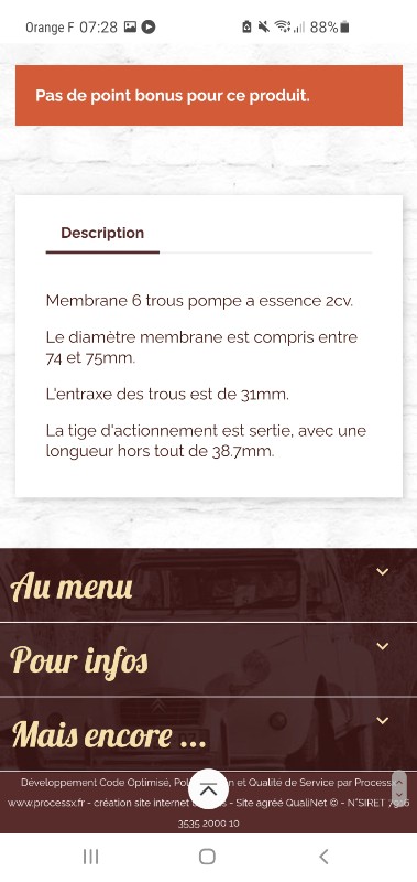

Finalement j'ai rachete une membrane 6 trous de chez renov 2cv . La membrane sertie sur la tige .
Je la reçois, je remonte tout ça et la je trouve quelque chose de bizarre, je n'ai pas trop galèré en la compressant et mise en place du marteau puis goupille . Je la referme du coup et la j appuie sur le marteau tout mou . Problème !!!
Me voilà a redemonter les 6 vis . Et je me dis , ho je vais vérifier la longueur membrane + tige avec l'ancienne . Jackpot elle est plus grande ! Donc moins de compression forcément et du coup la membrane ne faisait pas son boulot une fois le tout refermer .
Me voilà a limer le sertissage pour récupérer juste la membrane , je la remonte sur l'ancien système je remonte la pompe à essence ! Et bim des belles petits giclettes :D
Premier tour de 2cv avec mon petit d en la foulée, ça fait du bien de la ressortir après cet hiver pluvieux :D
Résumé de tout cela , attention à vérifier la hauteur de la tige+ membrane quand on remonte sur sur une vieille pompe.
