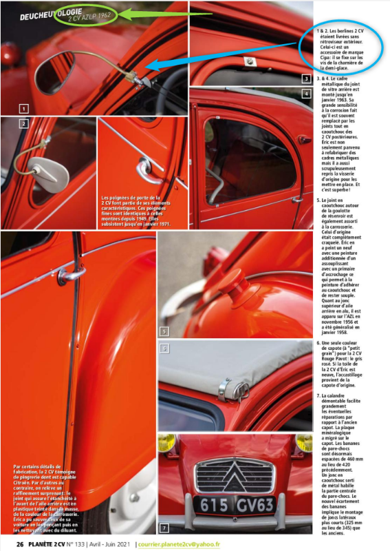

Merci pour vos retour, mais je suis habitué à rouler avec, je cherche un model qui se rapprocherait au plus de mes années.
Messages : 17161
Re: Quel rétroviseur gauche pour 2cv de 1965
Je viens de tomber sur ça, au détour d'une pérégrination sur le net ...
62, c'est pas 65, mais c'est pas loin !
Message par jimmy2cv »
Super merci donc il faut que j’en trouve un de ce genre.
:merci: Pour votre aide comme toujours
Message par VinceZ »
Oui c'est le fameux cou de cygne dont je parlais plus haut, pas facile à trouver car certaines refabrications ne sont pas terribles au niveau de la finition. Si j'en trouvait un je pense que je le poserais !
