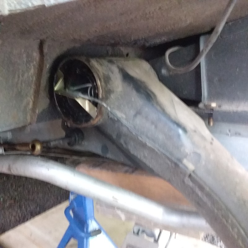

Et aujourd'hui, j’ai besoin de vos connaissances. Je dois changer les roulements de bras arrière, coté conducteur.
Avez vous déjà fait cette opération ? Peut on le faire sans avoir à enlever l’essieu du châssis :enerve2:.

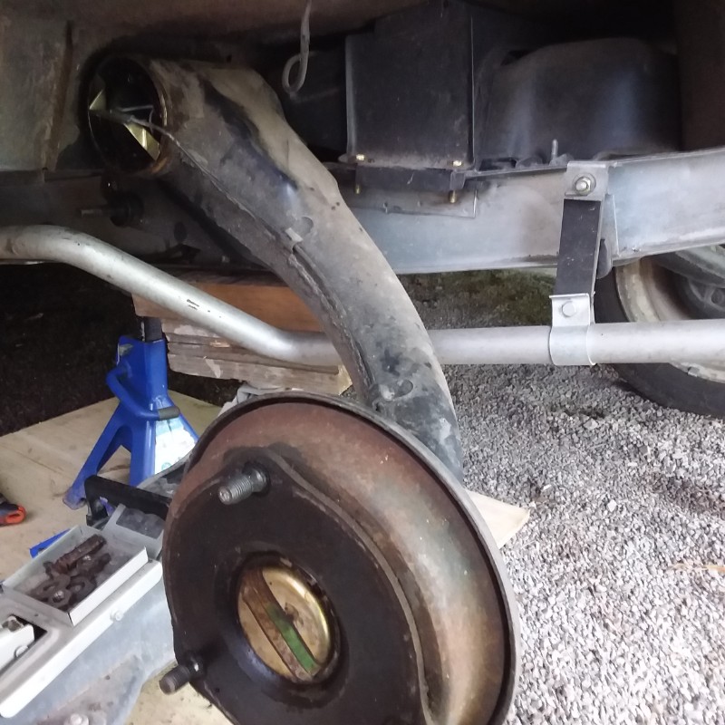

J’ai commencé l’opération, voici ou j’en suis :
Quand est il aussi du tuyau de frein ?
Merci par avance de vos conseils.

Je pense que c'est faisable de changer les roulement sans démonter l'essieux arrière.
Par contre, tu vas t'assumer 3 secondes.
En effet, c'est le tuyaux de frein qui va être le plus ennuyeux, mais je pense que tu peux tirer dessus, il est en forme de "ressort".
Ensuite, il te faudra obligatoirement débrancher le tuyaux de frein au niveau du cylindre de roue et le dégrafer du bras pour pouvoir faire passer le roulement.
Ca m'étonnerais que Citroën préconisé de décaisser pour changer les roulements, donc....
Bon courage

Salut @Filofax , pour ce qui est du tuyau de frein, je m'en doutais, en plus c'est marqué dans la revue technique. Mais à ton avis le bras, on peut le sortir ou pas. Car pour moi la caisse gêne. Il n'y a pas la place.
En ce qui concerne le ou les roulements, il me semble, si je dis pas de bêtises, qu'il y en a deux ? Peut on changer les deux sans sortir le bras de son essieu ?

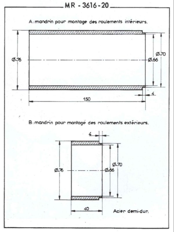

@Mikey 71 , je t'ai scanné le plan de l'outil en page 71.
Mais regardant de la page 72 à 75, tu as le processus pour retirer l'essieux arrière sans enlever la caisse.
Tu n'as pas besoin d'aller jusqu'à enlever l'essieux, c'est uniquement le tuyaux de frein qui va te gêner et qu'il faudra enlever.
Par contre, comme te le conseil @helios, un simple resserrage pourrait suffire.
Pour cela, il suffit d'enlever la goupille qui bloque l'écrou à encoches et avec un jet en bronze (ou un chasse goupille) et un marteau tu essais de le resserrer un peu et tu remets la goupille..
Attention, il ne faut pas le bloquer, juste le serrer suffisamment.

Merci pour ces précisions et pour les plans. Je suis passé voir mon garagiste au village se soir en sortant du boulot. Il m’a dit la même chose que toi. Je vais donc essayer de resserrer l’ecrou avant toute chose. J’essai de m’y mettre se week-end mais entre le jardin, la pelouse et la poulie damper de ma mustang, j’ai de quoi m’occuper.
Je vous tiens au jus...

perso, je n'avais pas l’outil non plus.
ce que j'ai fait: j'ai pris une des cages du roulement déposé et je l'ai meulé afin qu'elle me serve à pousser la nouvelle :wink:

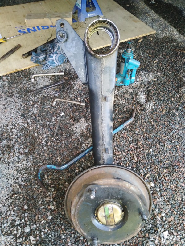

Après presque un mois sans avoir eu le temps de m’y mettre et bien voilà, j’ai sorti le bras arrière à l’instant. J’ai fait tout comme vois me l’avais indiqué et ça sort presque tout seul, faut juste s’y mettre.
Maintenant, si j’ai bien compris, il faut que je commande 2 roulements ? C’est les deux même ? Sur le site Renov2cv, il y a aussi des arrêts d’huiles, il en faut 2 aussi ?
Désolé pour mes questions qui pour certains semble peut-être un peut bête....

Quand je veux savoir combien il faut de pièces, je recherche sur Burton car ils donnent le nombre de référence nécessaires.

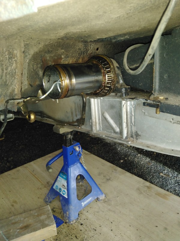

J’ai reçu les roulements aujourd'hui, je m’y suis donc mis de suite...
Les cages a l’intérieur du ras pas de soucis, ça s’était facile. Par contre, la partie qui est resté sur l’essieux c’est moins facile. Sur le pdf du tome 3 du 2cvexpert, ils sont sur l’etabli, moi l’essieux est toujours sur le châssis. Je suis preneur de vos conseils et de vos lumières...

helios a écrit : 28 avr. 2022, 22:12 perso, je n'avais pas l’outil non plus.
:salut: et en faisant comme t'a conseillé @helios , ça ne marche pas :???: ou on parle d'autres choses que je n'ai pas capter? :mdrr:

Salut Mikey , effectivement si tu n'as pas d'arrache , tu peux prendre un fer plat et le tordre à l'opposé aux 2 extrémités à l'équerre , coté roulement au plus bas derrière celui-ci sans toucher l'essieu et tu tapes avec un marteau tout doucement sur tout le pourtour du roulement , graisses l'essieu pour l'aider à coulisser .

Salut @Eric13190 , je pense que le système d’@helios c’est pour pousser le roulement neuf a son emplacement, à la place de l’ancien. Je vais sûrement m’en inspirer.

Salut @RICMAN41 , pas bête du tout ton idée, j’essaie cela demain, aujourd'hui je n’aurai pas le temps. Cela fait maintenant un mois voir plus que ma deuch est à l’arrêt et ça commence à faire long. Il fait bon et j’en profite pas :enerve2: .

Bon et bien ça y est les roulements sont changé. Et plus de bruit de craquement dans le bras, cool. Manque plus que la petite goupille pour empêcher le gros écrou de se desserrer et le collier qui maintien le gros cache en plastique. D’ailleurs d’après vous ou puis je trouver se genre de collier assez long ?
Et qui a dit que c’était facile de changer c’est put... de roulement au faite :mdrr: :enerve2: :mdrr: . J’ai galéré comme pas possible. Pas de place et de la graisse partout... de plus le gros ecrou neuf, de chez renov2cv ne vis pas, encore de l’adaptable. J’ai donc remis l’ancien. Je vais leur faire un mail pour leur signaler le problème.
