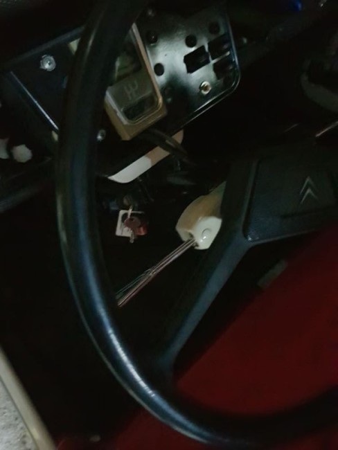

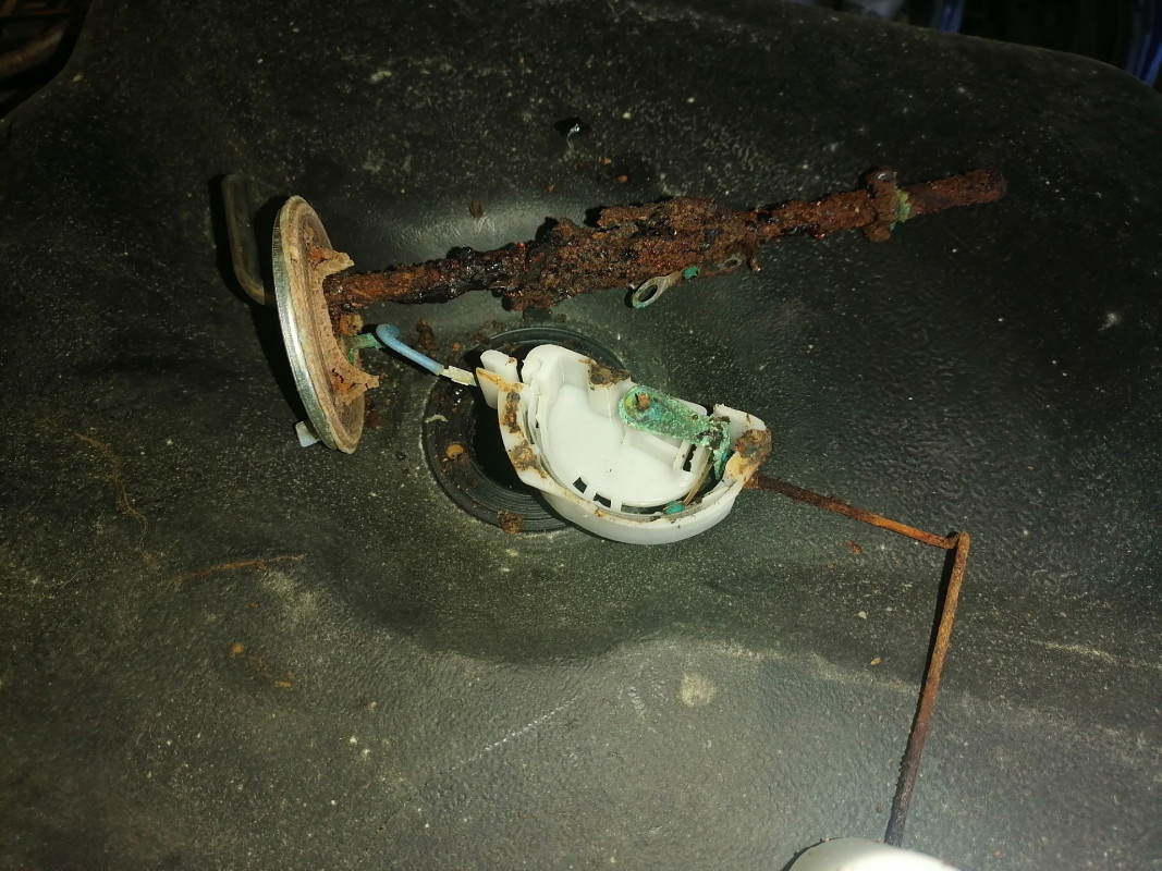

- la batterie ne chargeait plus, au début on pensait à l'alternateur. En fait non, c'était le régulateur de tension qui était malade.
- la jauge d'essence ne marchait plus, voila pourquoi on me la vendue avec le plein.
Voici la photo de la jauge.
Il faut que j'aille voir comment insérer une photo et je reviens

J'espère avoir bien fait la manip et que cette photo est visible.
Du coup il a fallut démonter le réservoir d'essence (en plastique) et le nettoyer à fond car il était encrassé et avait de l'eau (d'où la rouille).
- une nouvelle jauge a été achetée.

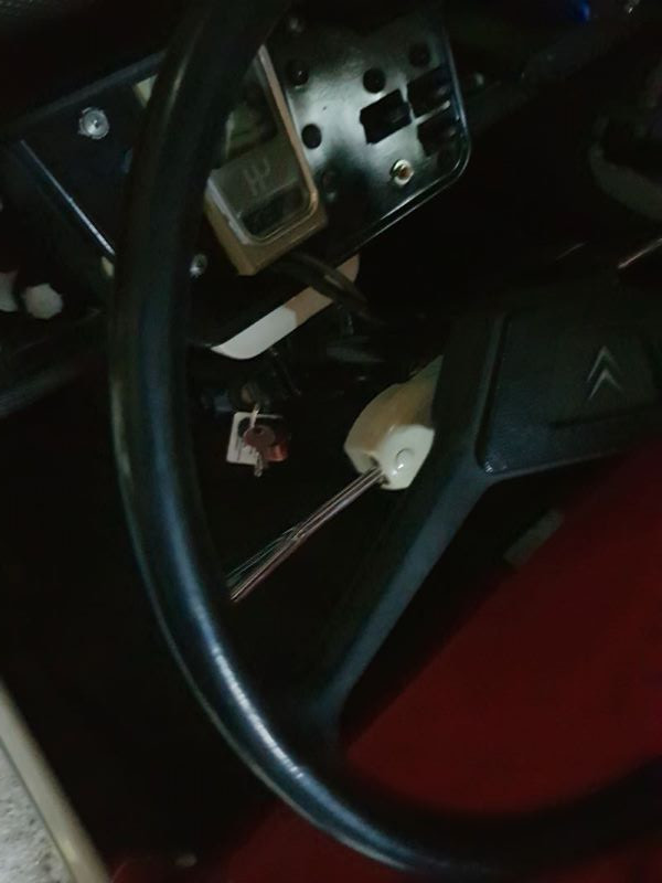

- comme le châssis est neuf et galvanisé, il n'y avait pas le numéro de série. C'est chose faite.
- heureusement côté mécanique tout va bien. L'huile moteur et boîte à vitesse est neuve.
- le Neiman ne s'enclenchait pas car il était mal monté. C'est chose faite.

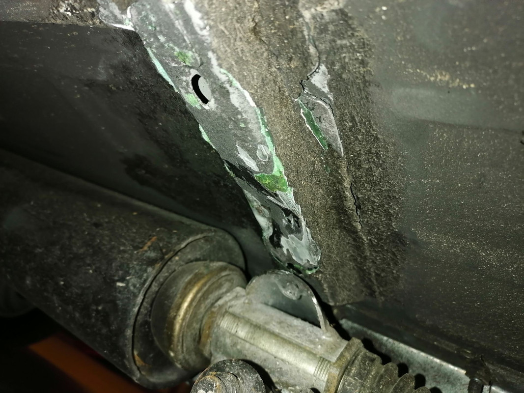

Comme le mécano était sous le châssis, il a eut une surprise en fixant les vis de caisse : un morceau de fibre de verre s'est détaché d'une traverse de caisse.
Voici la photo :

Ce morceau en fibre de verre était bien caché avec le produit anti corrosion du bas de caisse.
Du travail à prévoir chez un carrossier.

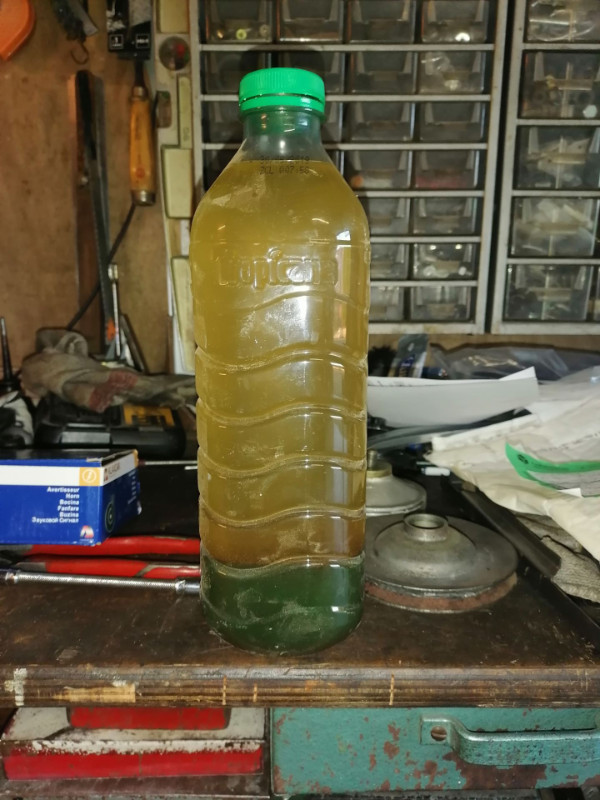

Le dépôt dans l'essence :

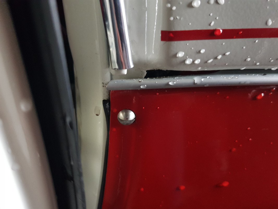

J'ai pris rendez-vous chez un ami de mon mécano qui est carrossier, pour qu'il regarde le problème sous le châssis.
Je lui ai fait voir aussi des problèmes de rouille sous la peinture au niveau de l'aile arrière gauche et au niveau custode arrière droite.
ça fait des petites cloques.
Je n'ai pas pensé à faire des photos.
Sous le châssis il manque des bouchons.

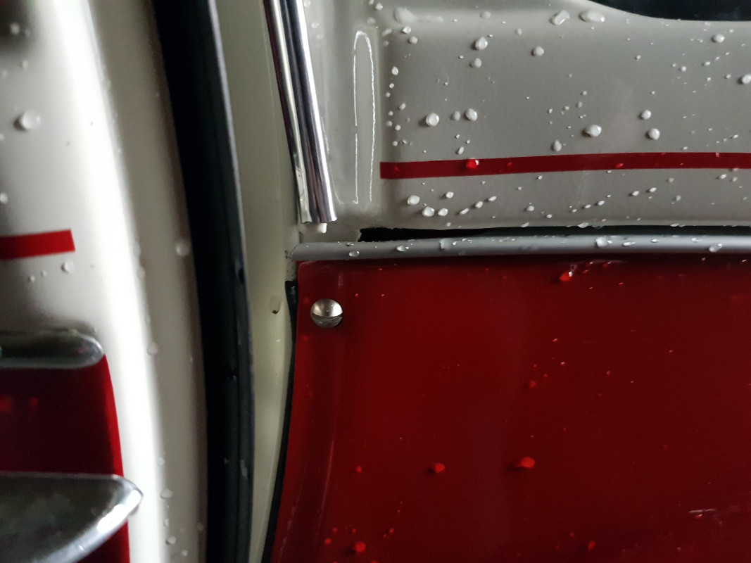

Nous avons fixé un rendez-vous et le jour où j'ai amené Dolly il pleuvait.
Et devinez quoi ? l'eau rentre à l'intérieur par la jointure des ailes arrières, côtés droit et gauche.
Voila deux semaines que Dolly est en carrosserie et j'attends avec appréhension le montant de la facture avec ce nouveau problème.
Le devis avant était entre 500 et 800 € HT.
Je me demande si j'ai bien fait d'acheter cette Deuche.
Elle paraissait tellement belle.

Photo par où l'eau passe par les ailes :

Si l'on regarde le commodo de clignotant, il est gris et argenté :

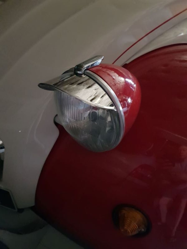

Les phares ont une casquette, pas d'origine sur la Dolly :

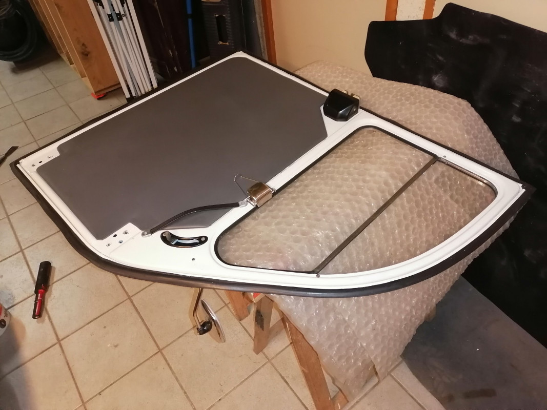

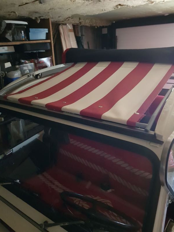

J'ai ajouté quelques améliorations du point de vue esthétique :
La protection des banquettes :

Pour un ancien marin il fallait bien un noeud marin
Dessous, on voit bien les losanges gris qui correspondent aux sièges d'une Dolly :

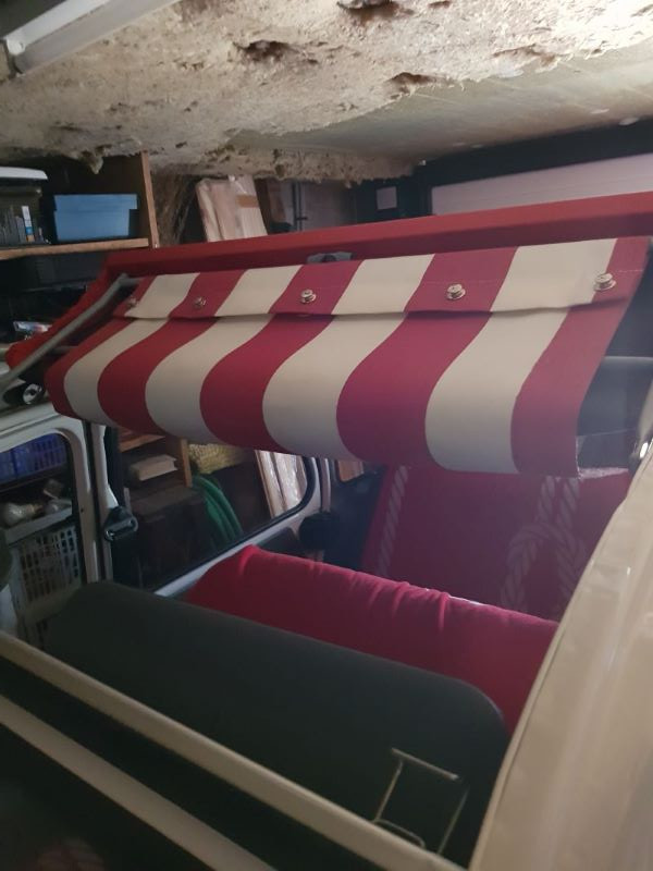

Autre amélioration, un tandelet rouge que j'ai trouvé sur un site Allemand :

J'ai oublié de vous dire, mais Dolly est rentrée à la maison après un mois et demi chez le carrossier.
Je n'aurai jamais du lui dire que je n'étais pas pressé et qu'il prenne bien son temps :dormir
Les réparations sont bien faites.
Le problème de l'eau qui rentrait dans l'habitacle est résolu.
C'était le joint de custode gauche qu'il fallait changer.

Hé bien, tu n'as pas eu de chance, voir autant de malfaçons, tu es tombé sur le (ou les, ils se sont peut être succédés) gougnafier de service... :(
La fibre est sans doute pour moi la plus mauvaise surprise, même si toi là tu as eu la totale, j'en ai aussi retiré pas mal de ma deuche, et en fait, on se rend compte que ça dépanne, mais pour un temps seulement...
Comment réussir à faire rouiller une jauge à ce point, dans l'essence et dans un réservoir plastique? Il a fait le plein à l'eau???
