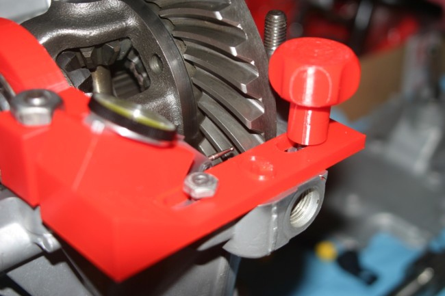

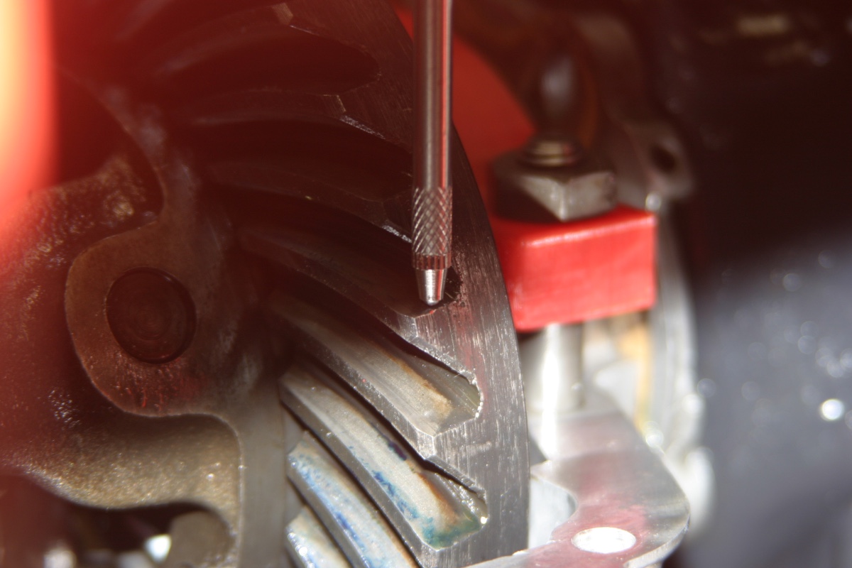

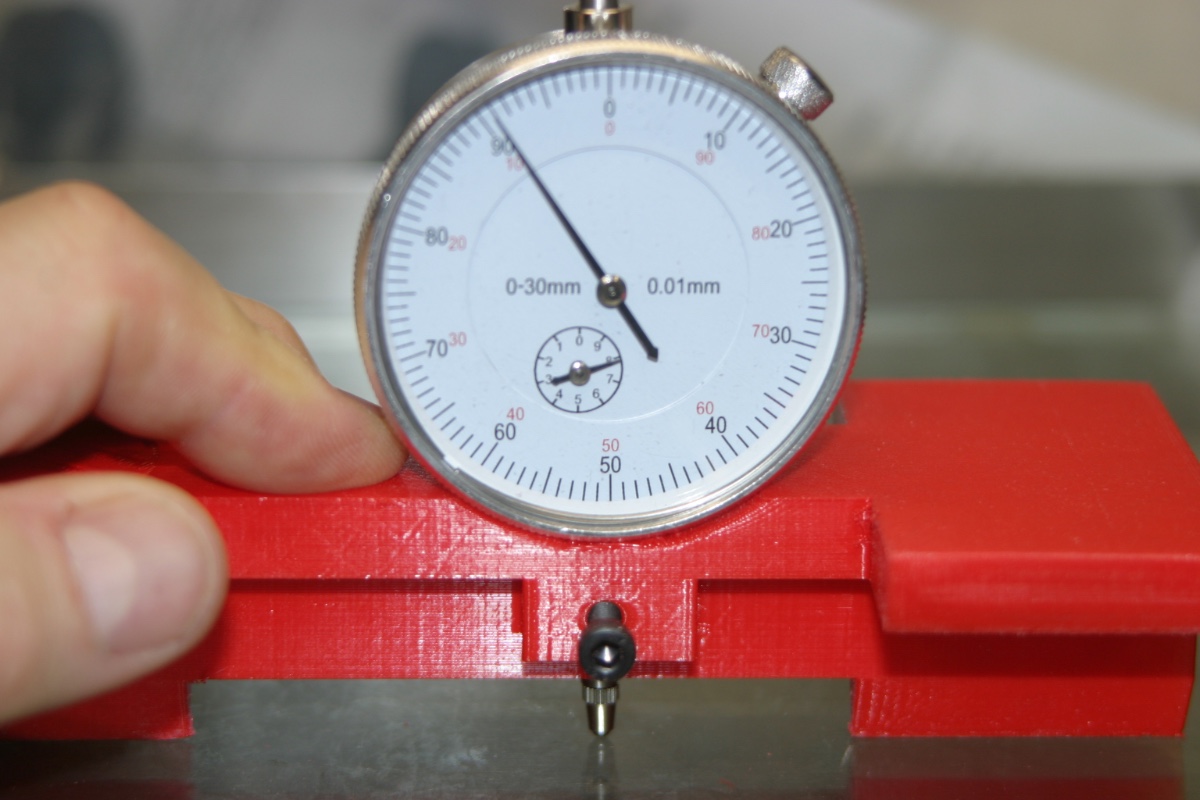

1 - la mesure de la distance conique :
Votre distance conique doit être respectée au montage pour que la portée d'engrenage se fasse au centre de la dent de la couronne. La mesure se fait à partie de l'axe du roulement de différentiel et est gravée sur le pignon d'attaque et sur la couronne (qui sont appairés !!!)
L'outil Citroën donne une mesure de référence "zéro" à 42 millimètres précisément et c'est cette précision qui coûte cher car nous travaillons avec les centièmes de millimètre ...
L'astuce est de partir du logement du roulement de différentiel qui est à 36 millimètres puis de mesurer directement au comparateur la distance entre cette référence "zéro" à 36 millimètres et le pignon d'attaque !

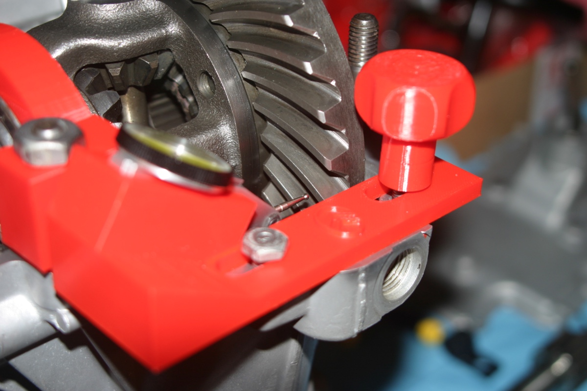

1 - vous fixez votre comparateur sur l'outil
2 - vous installez votre outil sur les logements de roulement

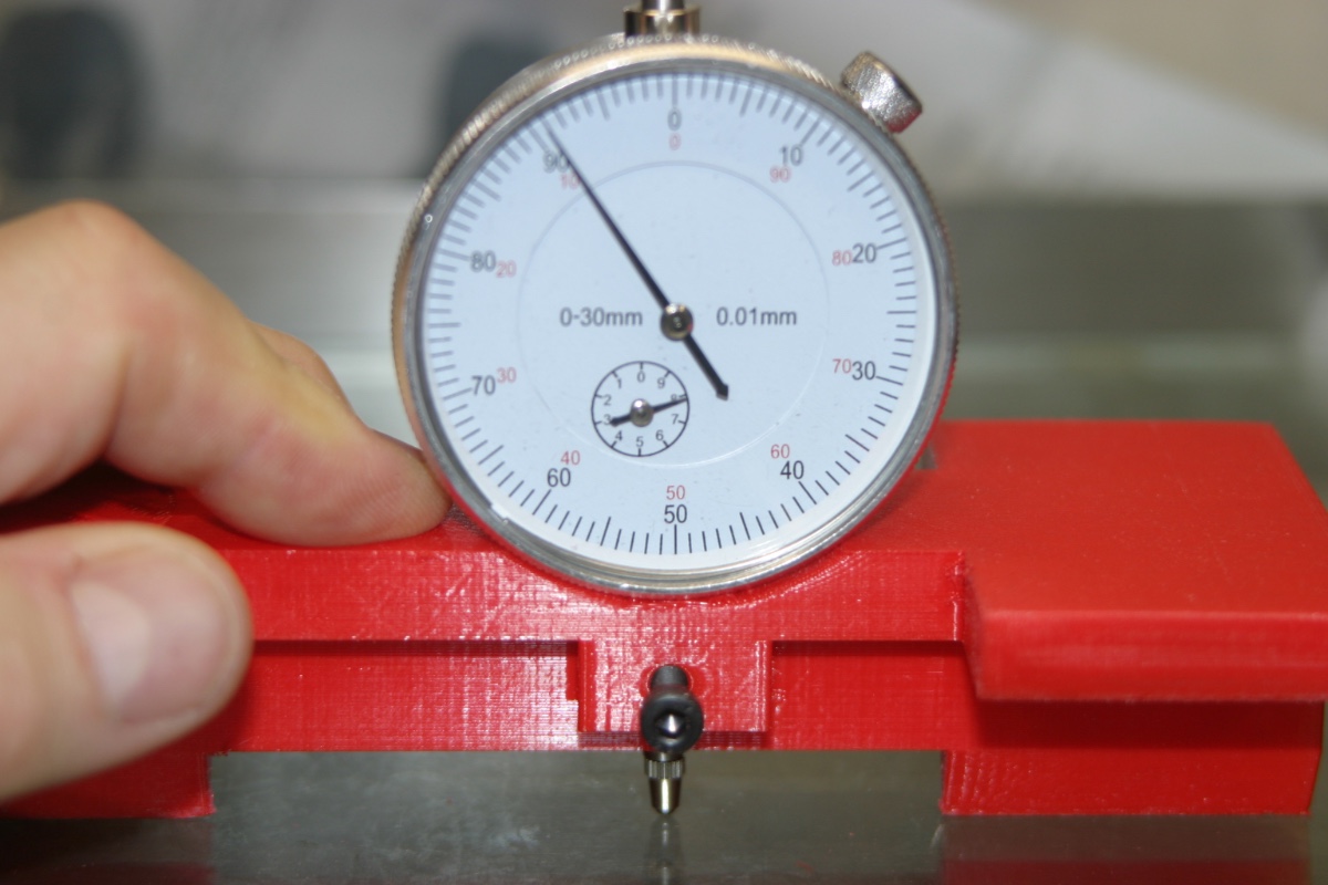

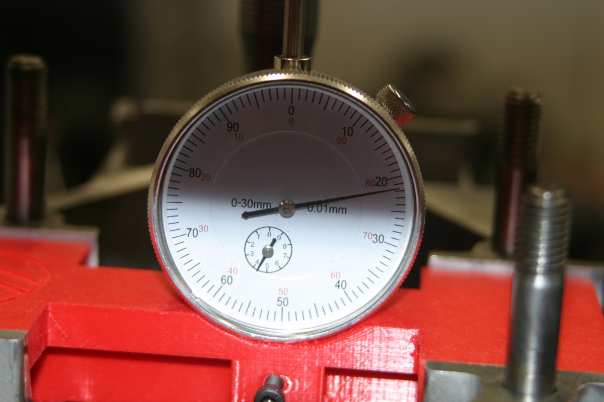

3 - vous posez votre pointe de comparateur sur le pignon d'attaque et vous lisez une mesure A
4 - vous retirez l'outil et vous reposez votre outil sur une surface plane (un carreau par exemple) et vous reliez une mesure B
5 - la différence entre A - B vous donne C.
6 - vous faites : 36 + C = distance conique !
Il ne reste plus qu'à trouver la rondelle ad hoc pour arriver à la distance gravée sur le pignon d'attaque.
De toutes façons, vous validerez cette mesure en faisant un test au Bleu de Prusse, en fin de réglages.

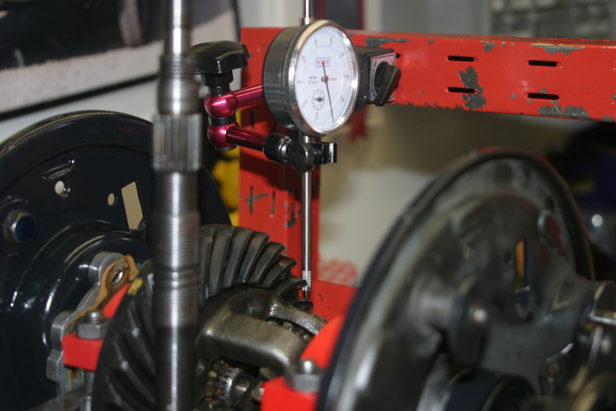

René-2A,
oui, bien sûr, ce comparateur 30 mm peut servir pour mesure un arbre à cames et bien d'autres choses. Si je propose celui là, c'est qu'il a une course de mesure de 30 millimètres (alors que la plupart ont une course de mesure de 10 millimètres ou d'un pouce, soit 25,4 mm).
Pour mesurer la distance conique qui tourne autour de 50 mm - 36 mm : soit 14 millimètres à mesurer, un comparateur de 10 millimètres ne remplira pas sa fonction de mesure.
Idem pour la mesure du jeu total du différentiel, la mesure est entre 26 et 28 millimètres ... (Ou alors, il faut rajouter une rallonge)

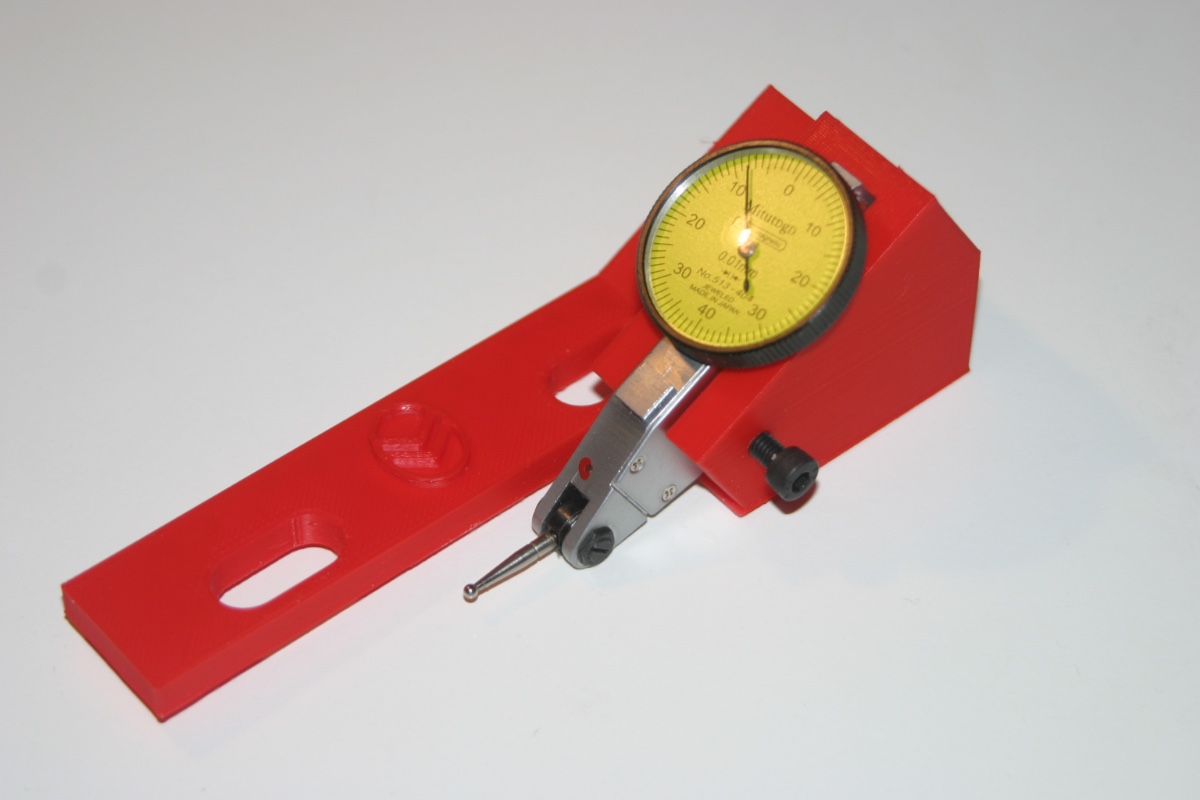

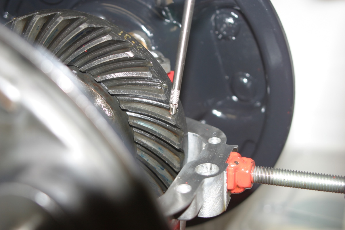

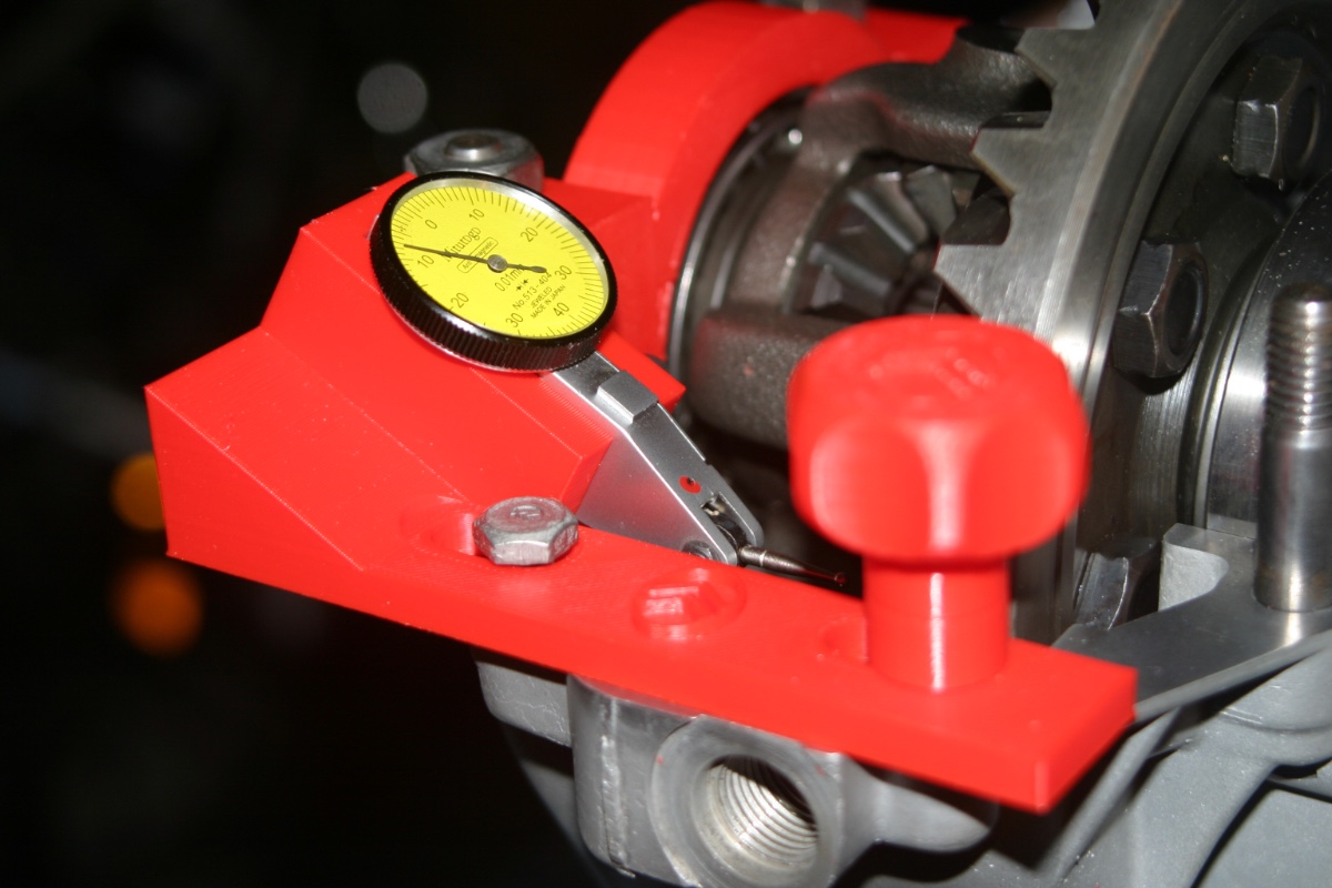

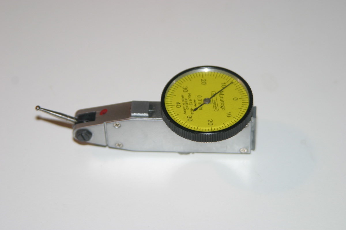

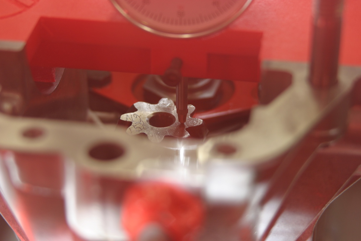

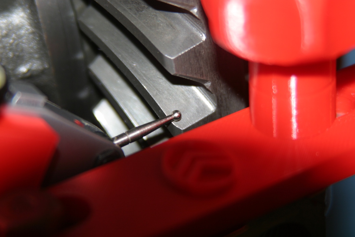

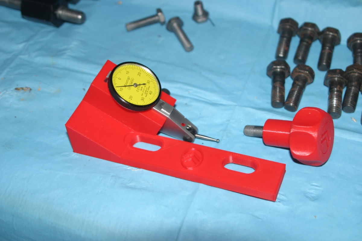

Quand au second comparateur, il va mesurer le jeu interdentaire. C'est possible de le mesurer avec le comparateur de 30 millimètres mais je ne trouvais cela guère pratique ! La touche du comparateur est de biais ...
Or il existe des comparateurs à levier ! J'imprime le support et en place, c'est beaucoup plus facile à mettre en oeuvre (et c'est diablement précis) ! Et là, pour la mesure, on est au top !
