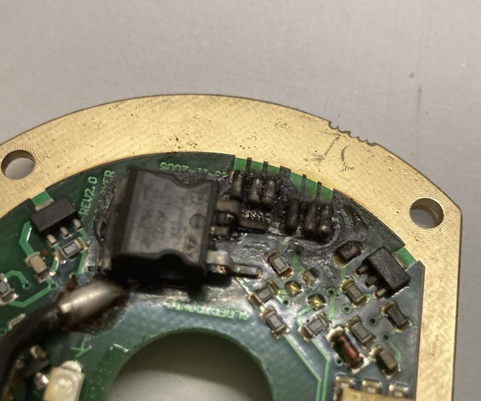

Bonjour, si ta carburation est bonne et ta bobine fonctionne, c'est ton allumage électronique qui a lâché,comme l'a dit @Eric13190 ,je te conseille de le remplacer par un module à transistor plus fiable et tu garde tes ruptures

je soupçonne aussi l'allumeur, mais j'ai acheté la voiture avec l'allumage électronique installé, et je n'ai pas d'autre boitier d'allumage classique pour essayer, donc achat... et avant d'en racheter un je voulais savoir si il y avait un moyen de tester / faire tester le module d'allumage électronique pour valider la panne (car il a quand même la led qui s'allume au point d'allumage)...

Malheureusement, il n'y a pas moyen de tester l'allumage électronique.
Il fonctionne ou pas. C'est assez binaire.
Il ne te reste que 3 solutions :
- Acheter un boitier et mettre un allumage classique avec rupteur, condensateur.
- Acheter un boitier et mettre un allumage transistorisé avec rupteur et boitier type cartier
- Acheter un nouvelle allumage électronique
Réellement, la plupart te diront de prendre la solution 2 ou 3.

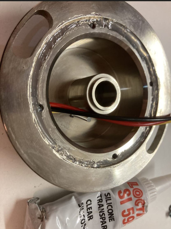

J'étais sceptique car la led de l'allumeur électronique s'allumait en faisant tourner le moteur, donc tout n'était pas mort.
J'ai déposé l'allumeur, et derrière au niveau des aimants, j'ai trouvé un peu d'huile "propre" (tombée en faisant l'appoint ?)
En démontant l'allumeur lui même, j'avait un tout petit peu d'huile à l'intérieur, et en regardant bien quelques composants "noircis" J'ai donc recommandé un nouvel allumeur, posé, et essayé. La Deuche est repartie au quart de tout
Du coup j'ai redémonté tout ça pour étanchéifier l'allumeur électronique au silicone Maintenant, j'ai un autre problème. Démarrage à froid, a chaud, et ralenti impeccable
MAIS en enfonçant la pédale d'accélérateur tout s'effondre et le moteur s'arrête...
