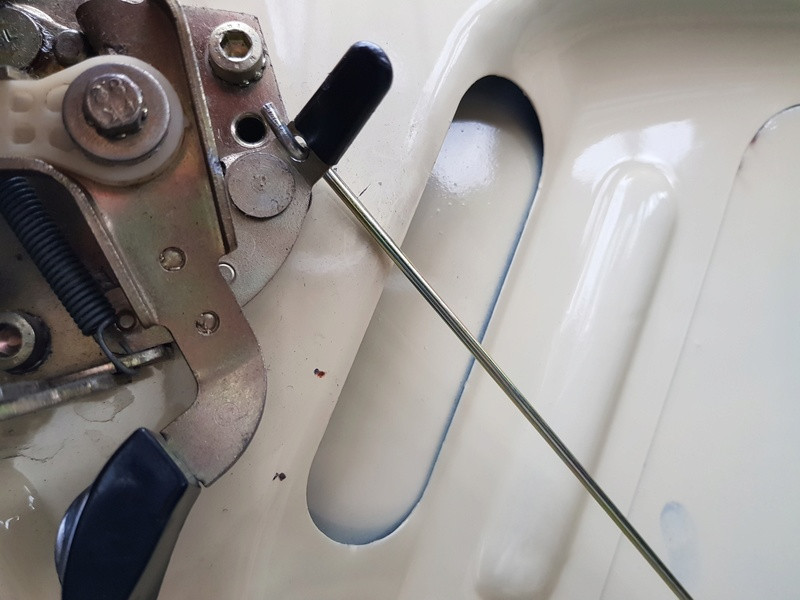

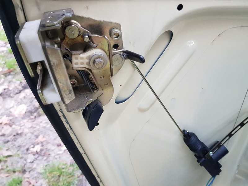

j'ai retrouver des photos du montage des vérins pour les portes arrières ;)
la suite risque de mettre un peu de temps a arriver car j'ai beaucoup de boulot sur la deuch avant la remise au propre de toute l'elec, mais n’hésitez pas si vous avez des question ;)

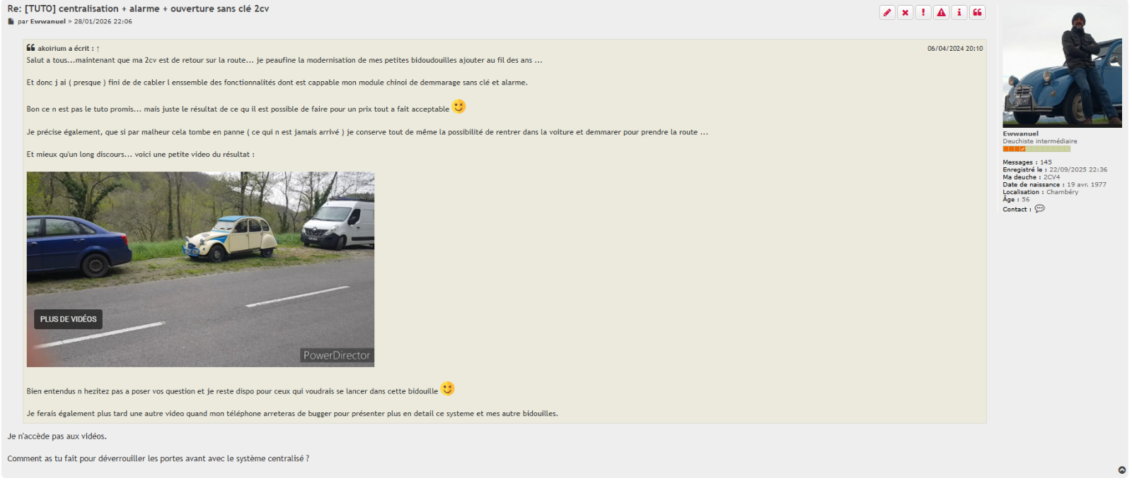

Je n'accède pas aux vidéos.
Comment as tu fait pour déverrouiller les portes avant avec le système centralisé ?

Oui pas de soucis de vidéo de mon côté.
Pour l avant c est la première vidéo.
J utilise un demonte pneu de vélo en plastique que j ai retailler et qui viens bloquer la rotation de la poignée 😉
