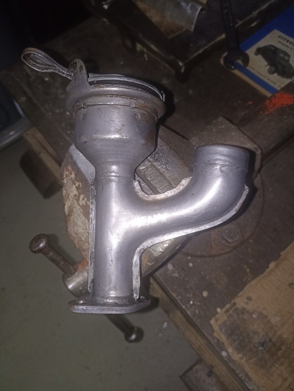

Bonsoir à tous.
Un reniflard défectueux peut il faire fumer un moteur excessivement et faire consommer de l'huile.
En vous remerciant par avance.

Sur une 2cv AZ de 61, le reniflard est très sommaire et je ne sais pas si le bec de canard défectueux (en fait durci par l'huile, la chaleur et le temps) peut faire fumer le moteur de manière excessive.
Il faut peut être aussi chercher ailleurs...je donnerais le conseil que François m'a donné il y a deux jours dans un cas similaire : faire le test du reniflard au moyen de la colonne d'eau pour contrôler la dépression interne du bloc moteur.

Re: Fumée importante avec ma 2cv - un reniflard défectueux peut il faire fumer le moteur ?
Merci pour le retour rapide.
Par contre pour ce type de reniflard, mise à par l'essai avec la colonne, que faut il vérifier. Y à t'il des éléments internes?
Le bec de canard est neuf. L'autre caoutchouc qui fait la liaison avec le filtre à air doit il avoir des colliers de serrage des deux cotés?
Dernière question. Quand le moteur tourne au ralenti, que doit il se passer si j'ouvre le clapet de remplissage d'huile?.
Philippe
@ Philguio : si tu ouvres ton clapet de remplissage d'huile au ralenti et bien il ne se passera rien à vue d'œil en tous cas et ce n'est pas un point de repère de quoi que ce soit puisque la position normale de ce clapet c'est fermé tout le temps : il faut donc faire avec, voilà mon avis...Un bec de canard neuf ne garanti pas forcément un fonctionnement correct...seul le test de la colonne peut te donner une indication valable sur le comportement du moteur...Si le test de la colonne n'est pas bon avec un bec de canard présumé correct c'est que les joint spi du vilo sont hs ou mal montés...mais cela peut se voir à l'huile qui goutte sous le moteur...Les colliers de serrage, moi j'en ai mis pour que les vapeurs d'huile aillent là où il faut qu'elle aille...mais c'est plus pour respecter le principe ceinture + bretelle...je ne crois pas que ce soit gênant qu'il n'y en ait pas sur ton reniflard.
@ Celeste : 1l/1000 kms ???? fichtre c'est beaucoup ! le carter ne contient que 2 litres ! Sachant que le réservoir contient 20 l d'essence, qu'une consommation normale d'un 425 et/ou 435 et 602 simple corps,se situe autour de 6l au 100, cela veut dire que tu remets 1 litre d'huile après 3 pleins d'essence environ ? Cela me surprend un peu quand même !
Bonjour.
Merci pour les renseignements. Pour moi quand j'ouvre le clapet au ralenti, c'est une vraie cocotte minute, ça gicle de partout.
Je démonte les choses nécessaires pour voir si joint de vilebrequin HS.
Je vais me fabriquer une colonne de contrôle.
A bientôt pour la suite.
Philippe
Philippe
C'est normal que ça éclabousse...c'est pour tout les moteurs pareil . C'est pour cette raison qu'il y a un joint sur le clapet de fermeture du reniflard.
Bonsoir. Merci.
Que faut il faire si le reniflard est HS.
Philippe
Philippe
Bonsoir.
Bon je ne sais par quel bout prendre tout ça.
Pouvez vous me dire quels sont les symptômes d'un reniflard HS.
Franchement c'est pas simple à comprendre.
Si vous avez un bon tuto ce serait pas mal aussi.
Pendant que j'y suis comment est constitué l'intérieur d'un reniflard, comme sur la photo ci dessus.
Bonne soirée et merci encore.
Philippe.
Philippe.
Philguio a écrit : ↑19 sept. 2023, 20:07 Bonsoir.
Philippe.
Alors, recommençons depuis le début !
Ton auto est une Deuche de 1961, type AZ ;
Ton reniflard, si il est d'origine, n'est qu'un tube de ferraille à l'intérieur duquel le constructeur a placé un bec de canard et c'est tout ! C'est ce bec de canard qui conditionne le bon fonctionnement du moteur, mais pas que lui bien évidemment. Pour savoir si ce bec de canard est opérant, on te l'a dit et redit : il faut tester avec la colonne d'eau ...
Puis comme le souligne LAURENT de manière humoristique, il existe une foule de raisons qui peuvent engendrer des fumées de couleurs différentes : pour nos deuches c'est le noir ou le bleu uniquement...Tu te focalises sur le reniflard mais es tu sûr du bon état des culasses ? des cylindres ? des pistons ? des soupapes et de leurs guides ?
