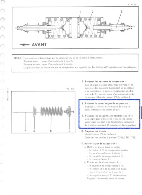

Comme quoi, les Anciens ne lisaient pas tous les Manuels Citroën ...
Messages : 9753
Re: bruit de couinement dans un pot de suspension de ma 2cv
Oui, @Lolodubalaou a raison, il faut normalement de l'huile de ricin dont le Ricipot est constitué, de l'huile de ricin en spray, facile et très efficace, j'en ai mis il y a 3 ans et depuis nickel.
