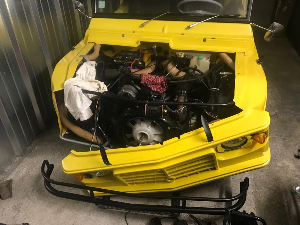

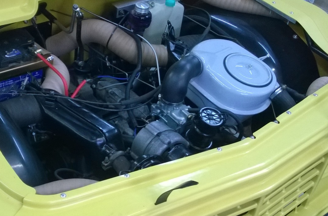

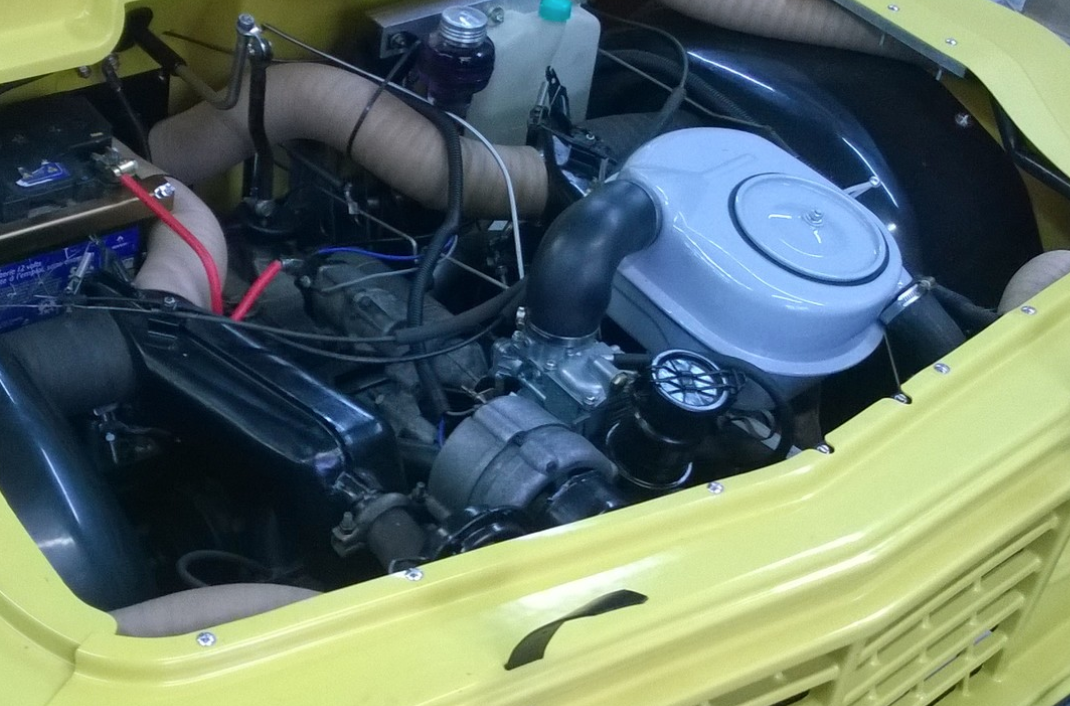

Ma Méhari est équipée d'un carburateur Simple Corps 34PICS, c'est une refabrication Cassis (https://www.mehariclub.com/fr/1011300-- ... 34pics-6/) je tiens à le préciser.
Le moteur démarre très bien, le ralenti est impeccable, toutefois j'ai parfois des trous à l'accélération lorsqu'elle est l'arrêt et que je démarre en 1ère : au ralenti et voiture stoppée, j'appuie sur l'accélérateur et le moteur s'étouffe, en relachant puis en pompant, le régime monte, et je peux partir, et tout fonctionne parfaitement :fou:
Le moteur est encore en rodage (-1000 kms) et je ne roule clairement pas assez avec cette auto, mais ça m'agace de ne pas trouver, surtout que ça ne le fait pas systématiquement...
J'ai lu ce post https://forum.2cv-legende.com/viewtopic.php?f=35&t=8267 mais avant de bidouiller tous les réglages (je ne suis pas un expert), j'aimerais savoir si c'est un défaut du carbu (la pompe de reprise) ou le papillon mal positionné (mais alors, pourquoi ça ne le fait pas systématiquement) ; en outre il est indiqué "appuyer doucement" et le moteur s'étouffe, pour ma part, ça fait pareil si j'appuie franchement :pense:

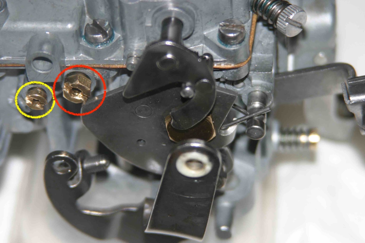

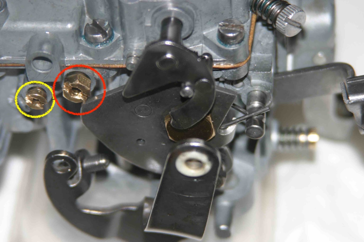

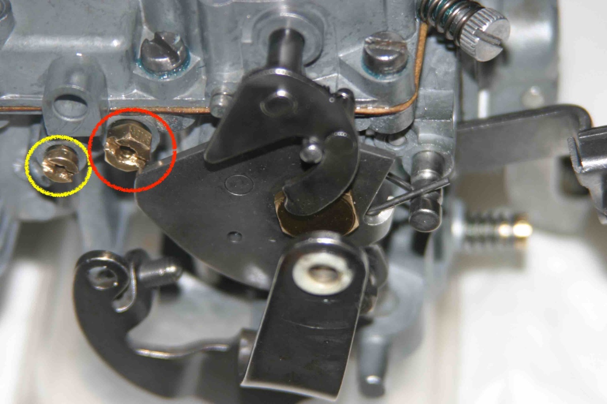

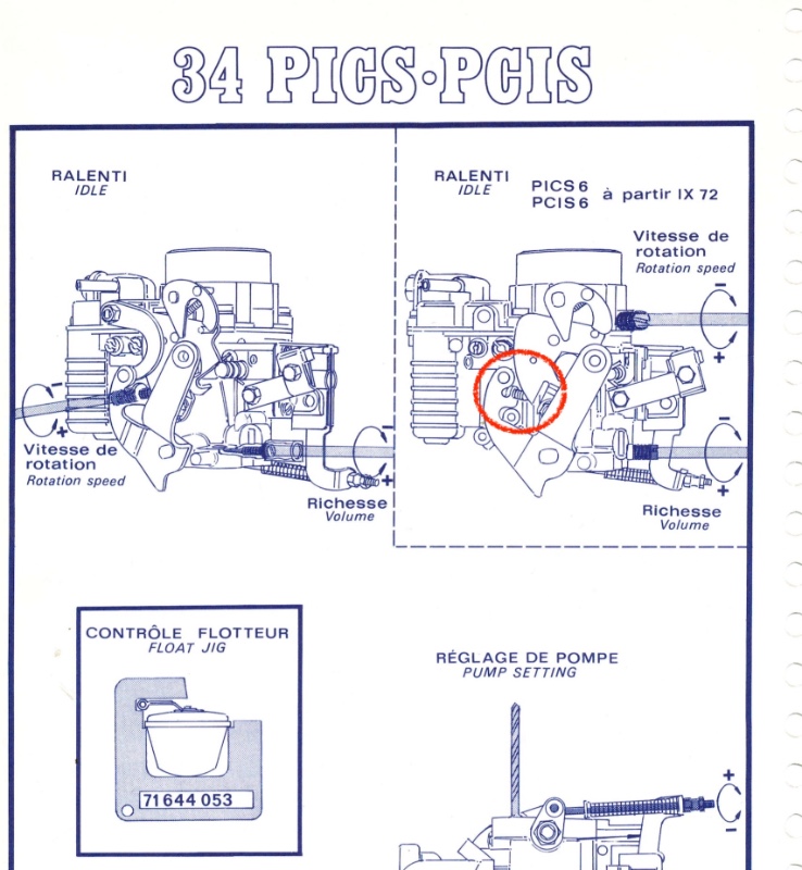

peux tu démonter ces deux gicleurs et valider leur parfaite perméabilité !
Le rond jaune, c'est le gicleur de ralenti.
Le rond rouge, c'est le gicleur de progression (et c'est lui qui m'intéresse !!!)(et pour tromper son monde, il a une tête de gicleur de ralenti !).
Car visiblement, tu n'as pas de progression, de transition entre le circuit de ralenti et le circuit principal.
Jaffar

Bonjour Laurent,
Merci de ta réponse, j'ai démonté les 2 (et les autres à l'intérieur) et vérifié qu'il n'y avait pas d'impureté, la cuve est propre par ailleurs, filtre aussi...
J'en viens à me demander si le problème n'est pas ailleurs, l'allumage électronique par ex ?
Elle n'a roulé que 1000 kms depuis la fin de la restauration en 2017, si l'allumage s'est décalé dans le temps (soit physiquement soit électroniquement) qu'en seraient les symptômes ? J'ai posté un message à cet effet afin de ne pas tout mélanger (j'ignore si c'est la bonne pratique)
Ce qui me met la puce à l'oreille : lors des réglages, j'ai parfois une explosion dans le carburateur, ça détonne sec !

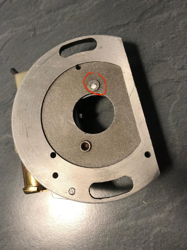

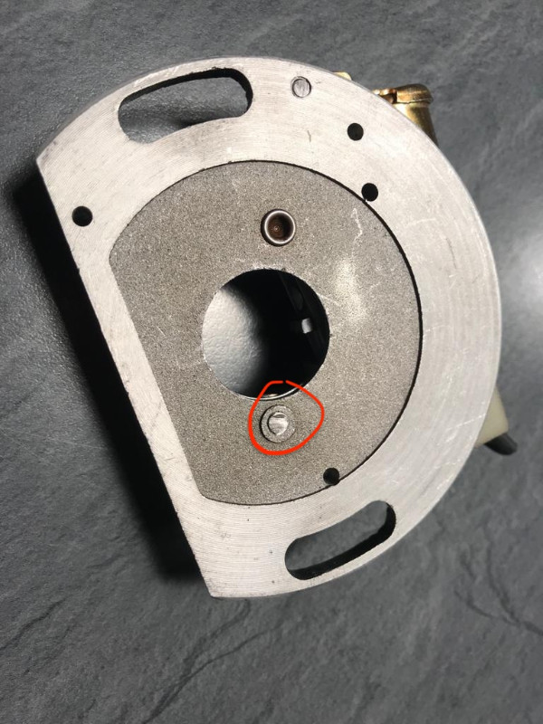

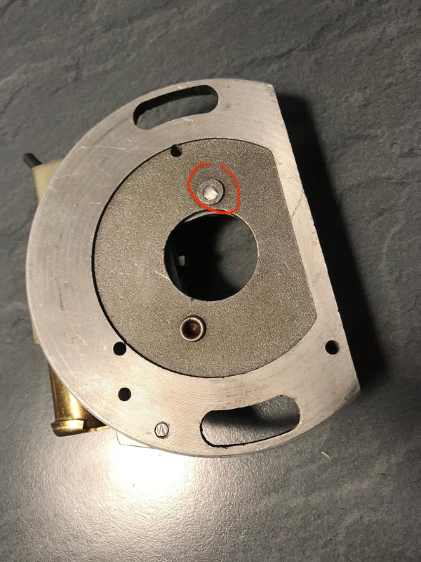

Et là.. Grosse honte, car cette panne, elle ressemble fort à celle que j'ai eue il y a quelques années avec la Panhard, et ces fichus condensateurs qui claquaient à répétition..
On va commencer par là..
Messages : 1946
Re: Trou à l'accélération - refab 34PICS de ma 2cv
Si tu veux du condensateur refait, je crois qu'il m'en reste quelques uns ...
https://forum2pattes.forumactif.com/t10 ... ndensateur
Jaffar
Messages : 32
Enregistré le : 01 oct. 2023, 16:53
Ma deuche : 2CV Charleston
Date de naissance : 01 juil. 1975
Localisation : Paris
Message par Jaffar »
Merci Laurent pour ta réponse, tout d'abord je vais appliquer ta méthode de dépannage rapide qui me semble aussi simple que géniale :clap:
Cela me permettra de tester si c'est bien le condensateur qui est en cause, dommage que je me sois précipité à tout démonter dès hier soir :mdrr:
Dans un 2nd temps, ta proposition peut effectivement m'intéresser, d'autant que j'ai aussi ces saletés de condo refaits sur la Traction et la PL, sont-ils compatibles ?
Jaffar
Messages : 32
Le sort s'acharne...
J'ai ajouté un condensateur sur la bobine, pas d'amélioration.
Donc démontage (vous connaissez l'aventure.. :larmes:), rien d'anormal à première vue, je recale l'allumage et réessaye.
Un moment j'ai cru que ça avait légèrement amélioré les choses, ce qui me laisse à penser que le carburateur n'y est pour rien, mais walouhh... toujours le même "trou", elle s'étouffe et ne monte en régime que si on pompe sur la pédale.
Bref, je démonte le tout, et procède au changement des vis platinées + condensateur.
Je remonte le fourbi (en ayant au passage foiré la vis de maintien du rupteur mobile, donc j'ai improvisé avec une vis légèrement plus grosse en attendant de trouver un boitier convenable) et là... c'est le drame : ma lampe reste toujours allumée. En démontant le boitier et en le testant à l'ohmètre ça "rupte", dès que je le mets en place, il est au +12 :pense:
Je redémonte, refais toute la procédure, bref... rien à faire, j'ai un +12 sur l'arrivée du (-) de ma bobine
Il est tard, je remonte faire le diner tout en cogitant. Qu'et-ce que ça vous évoque ?

En effet, la petite vis foirée (grrrr) que j'ai remplacée par une légèrement plus large, recoupée, mais qui dépasse d'1/2 mm.
Après rectification au ras, le retour de masse a disparu. Ce qui me perturbe c'est pourquoi ? Ce léger dépassement ne touche rien derrière... :fou:
Merci pour ton message qui m'a permis de résoudre illico ce problème...
Reste qu'une fois remonté, recalé, j'ai toujours le même problème...
Donc c'est le Carbu, et je suis quasiment certain maintenant que c'est cette satanée vis de papillon qu'il ne faut pas toucher sur le Solex PICS 6

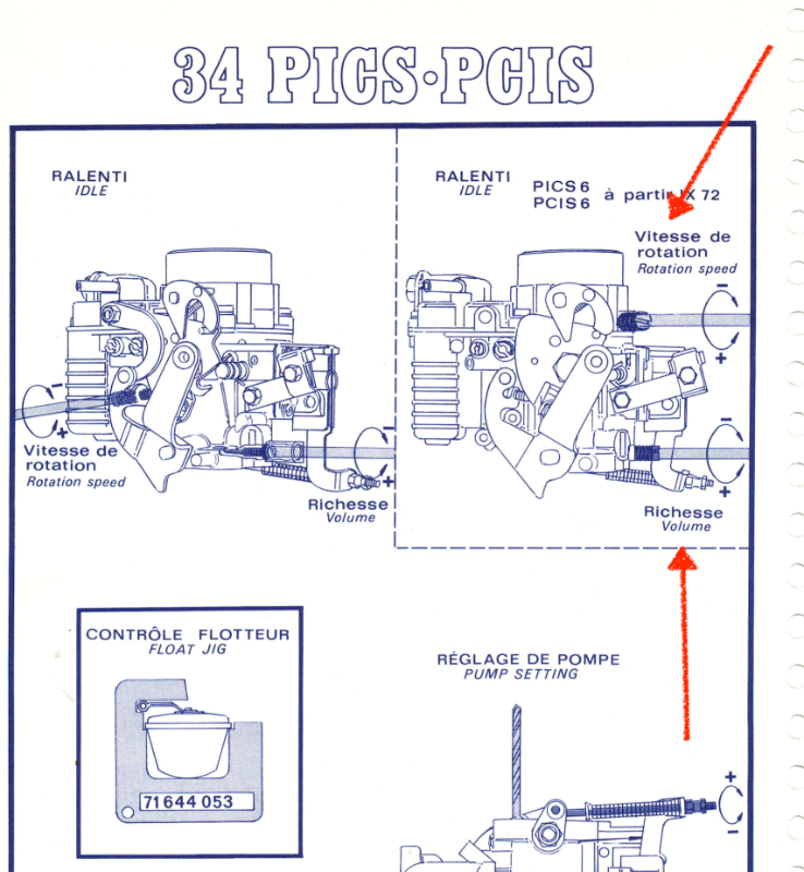

Messages : 1946

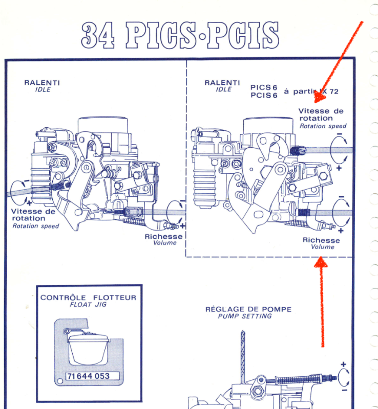

Ben oui, qu'il ne faut pas y toucher à cette vis de papillon ... Elle est réglée en usine !
Tu as un carbu dit "ralenti à balayage".
Le ralenti se régle par la vis d'air et la vis de richesse (ou de débit de ralenti).
La vis d'ouverture de papillon est réglée en usine. Elle indique la PRN (Position de Ralenti Nominal).
Pour régler ton ralenti, le but est d'obtenir pour une vitesse de rotation préconisée, le mélange d'une richesse aussi précise que possibel.
1 - tu tournes ta vis d'air pour obtenir le régime souhaité (si tu visses, tu fermes le conduit et donc l'arrivée d'air : ton moteur ralentit)(si tu dévisses, tu ouvres le conduit d'air et donc tu accélères).
2 - puis tu desserres ta vis de richesse en surveillant la rotation du moteur (si le moteur augmente, tu continues à desserrer jusque le moteur descende de régime et tu resserres un tout petit peu.)(si ton moteur descend en régime, tu fais l'inverse).
3 - quand tu as ce réglage, tu refermes la vis d'air pour retrouver ton régime de ralenti souhaité.
4 - éventuellement, tu rejoues sur la richesse puis sur la vitesse, jusqu'à obtenir une action de la vis de richesse qui n'augmente plus la vitesse de rotation.

J'entends bien ceci, toutefois j'ai beau avoir tenté de faire / refaire les réglages sur ces 2 seules vis, rien n'y fait.
Le ralenti est excellent, le souci c'est le circuit de progression, j'en déduit que ça ne peut être que la vis de papillon qui a été bougée, et je ne dois pas être le 1er à qui ça arrive ; j'ai lu sur le forum :
1) qu'en serrant à fond la vis d'air on revenait à un réglage classique par le papillon.
2) qu'en retournant le carbu le papillon devait être au ras du 1er trou pour le découvrir à la moindre sollicitation.
3) que MCC préconise de dévisser entièrement la vis de papillon, vérifier que le starter est bien repoussé, puis de visser jusqu'à ce que la vis touche la butée.
Qu'en pensez-vous ?

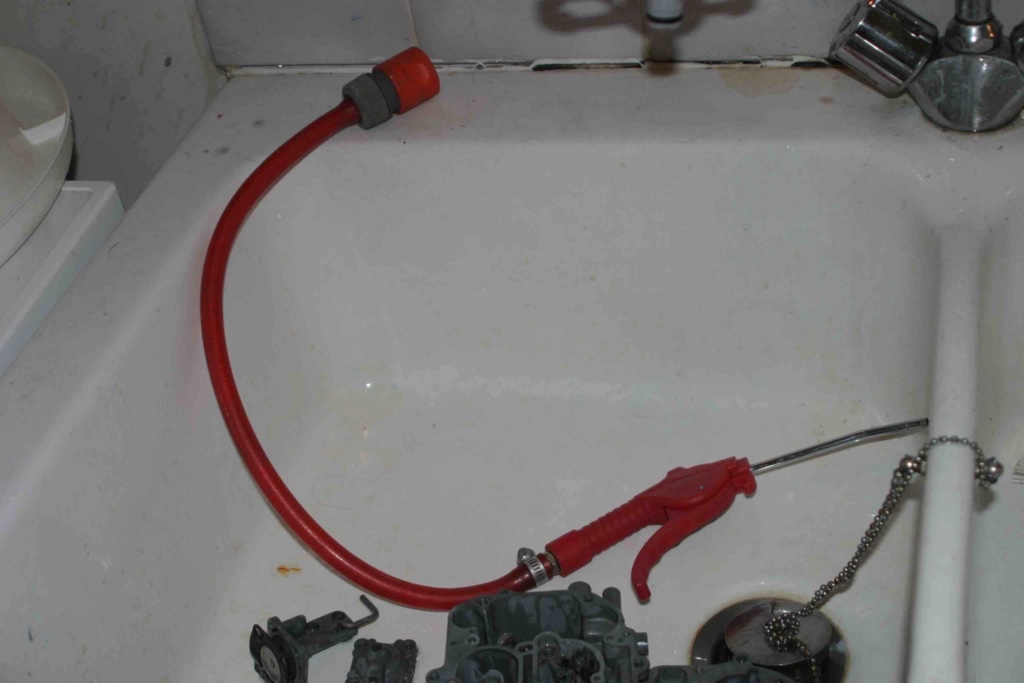

Alors valide avec de l'eau, la perméabilité du circuit de progression.
Tu installes sur le robinet, une soufflette à air comprimé et tu "souffles" tous les conduits de ton carbu et tu visualises ainsi la perméabilité des conduits !!

Pas sûr de bien comprendre ta méthode, en outre je n'ai pas de soufflette à air comprimé ; ça rejoint en revanche la question que je me posais : est-ce qu'un de ces petits trous n'est pas tout simplement bouché.
J'ai un bac à ultrasons, ou je pensais glisser un fil de pêche dans les petits trous..
Messages : 1946
Jaffar,
va sur ce post et tu as tout le matériel pour refaire ton carbu :
https://forum2pattes.forumactif.com/t96 ... arburateur
Tu n'as pas de soufflette à air comprimé ? Comment fais tu pour sécher tes pièces en sortie de bac à ultra-sons ?
Sinon, tu nettoies tes conduits avec un nettoyant à vapeur.
C'est impératif de valider la parfaite perméabilité de tes circuits et visuellement, tu valides aussi tes gicleurs !!!
Il y a des fondamentaux à respecter ...
