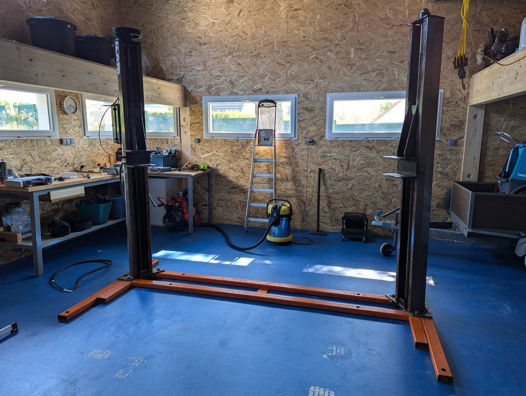

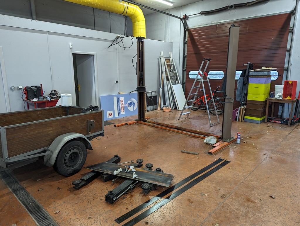

Bonjour à tous.

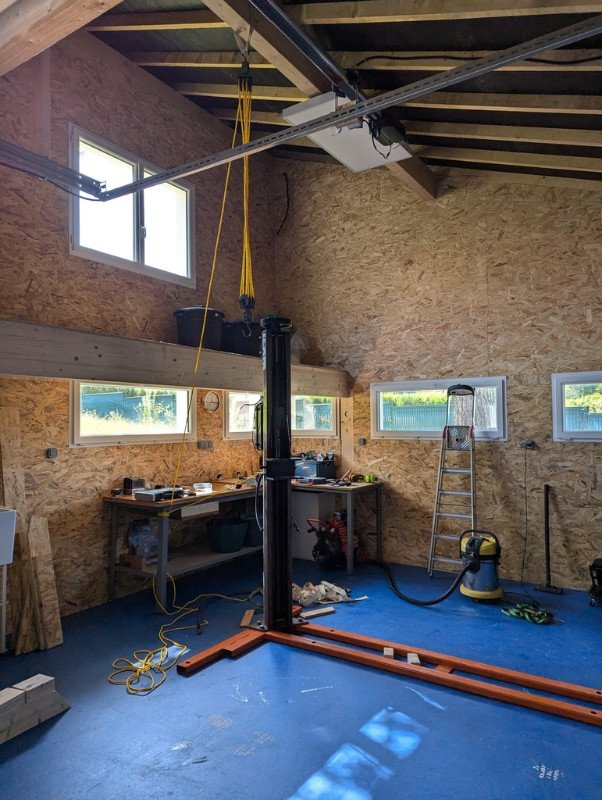

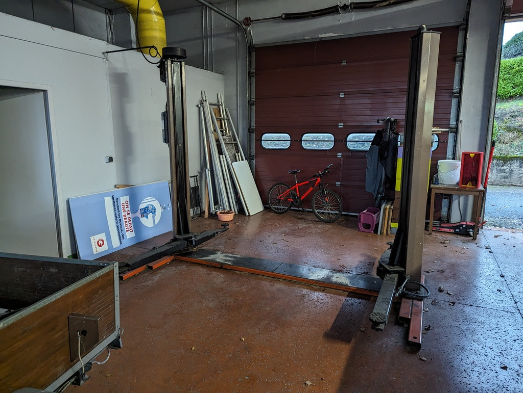

J'ai la possibilité d'acheter pour un prix raisonnable un pont élévateur 2 colonnes.
Il fonctionne bien, mais il n'est plus aux normes pour le pro qui ne l'utilise plus depuis un moment.

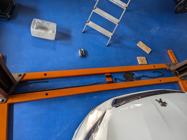

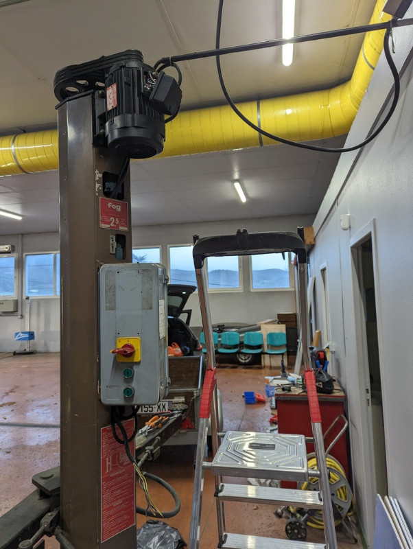

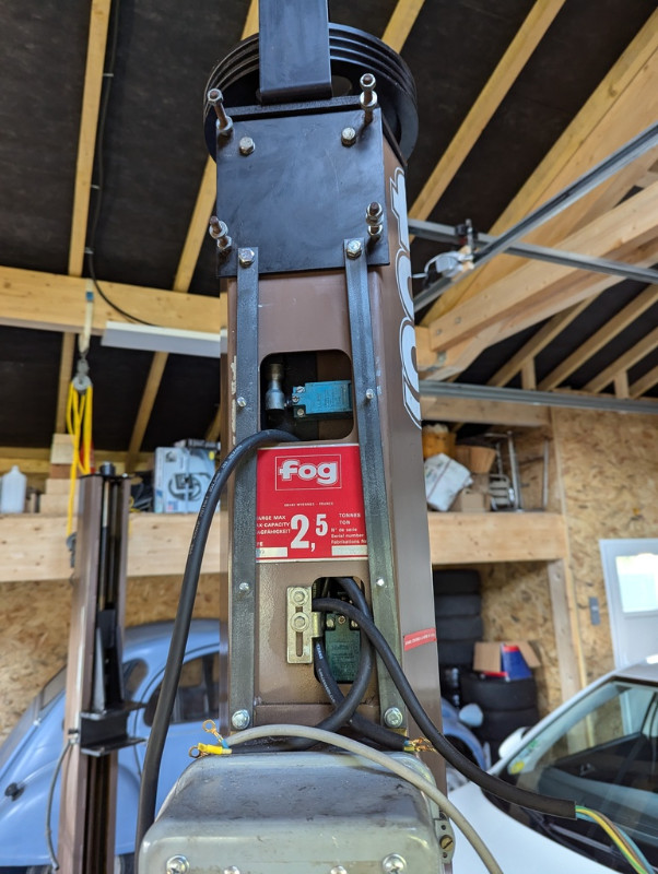

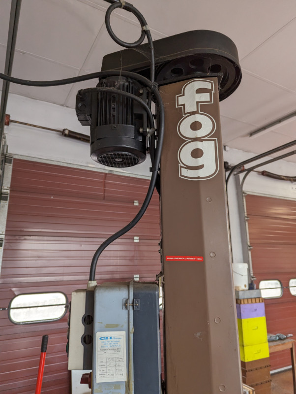

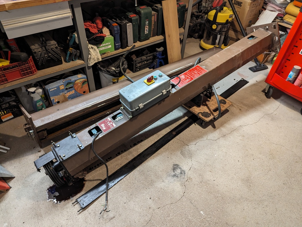

Il s'agit d'un "FOG" modèle "449" :

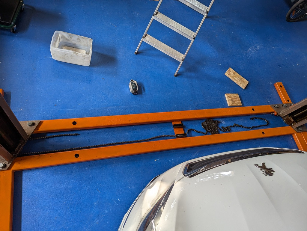

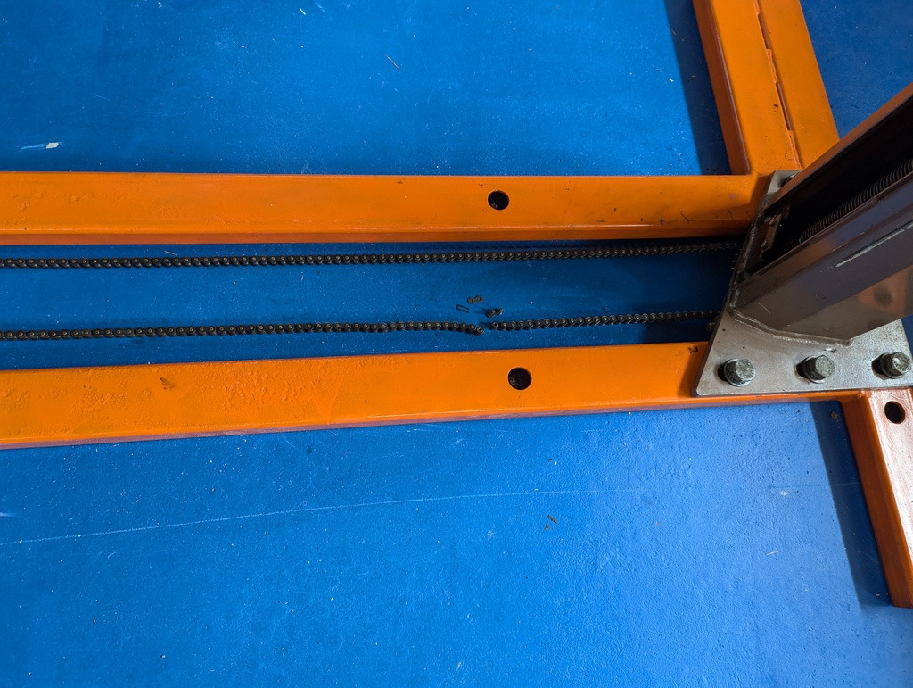

C'est un pont purement "mécanique", c'est à dire sans hydraulique.
Le moteur de la 1ère colonne actionne une vis sans fin verticale, et une chaine entre les 2 colonnes actionne l'autre vis sans fin de l'autre colonne.
J'ai retrouvé le site web actuel du fabriquant , fog-automotive
J'ai tenté d'appeler, mais mon opérateur téléphonique me dit que le numéro n'est plus attribué...
Il semble que le site web de l'entreprise lui a survécu...
Auriez-vous à tous hasard toute documentation sur ce pont ?
Contrairement à ce qu'il m'a été annoncé, je pense que le pont fonctionne en triphasé.

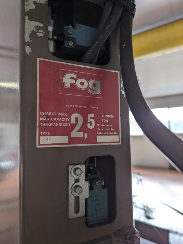

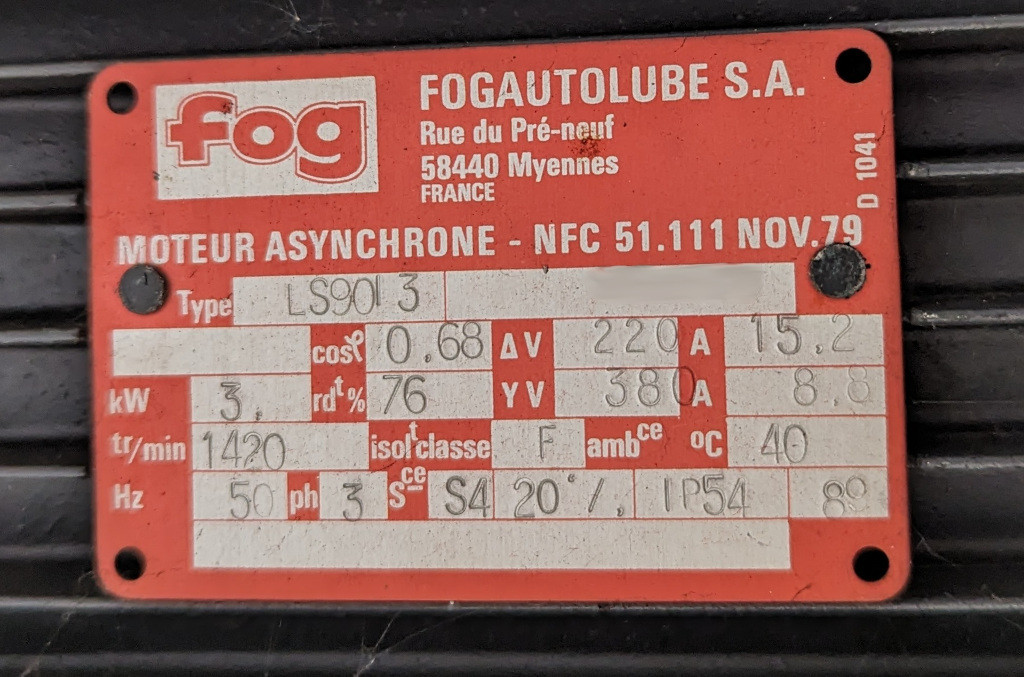

J'ai pris en photo la plaque du moteur :
C'est un moteur de 3 kW.
Il fonctionne en 220V s'il est branché en triangle, et en 380V s'il est branché en étoile.
Mon domicile dispose d'un abonnement 230V monophasé standard.

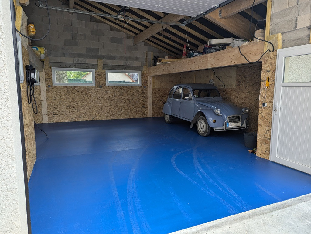

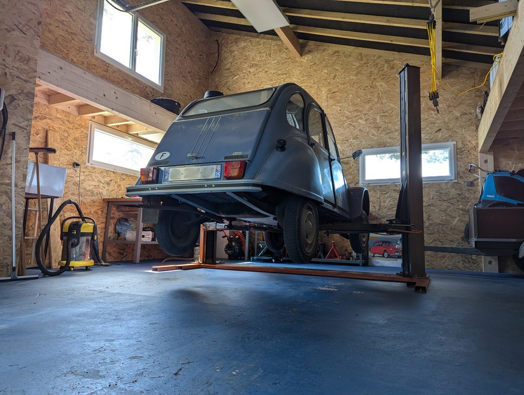

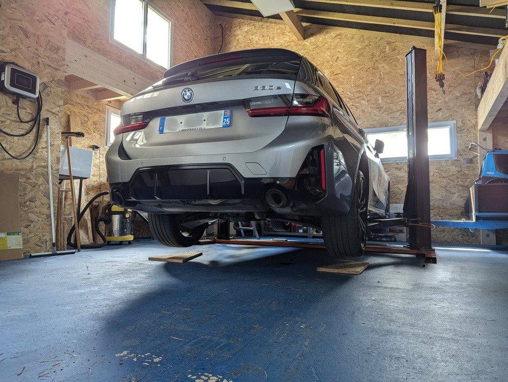

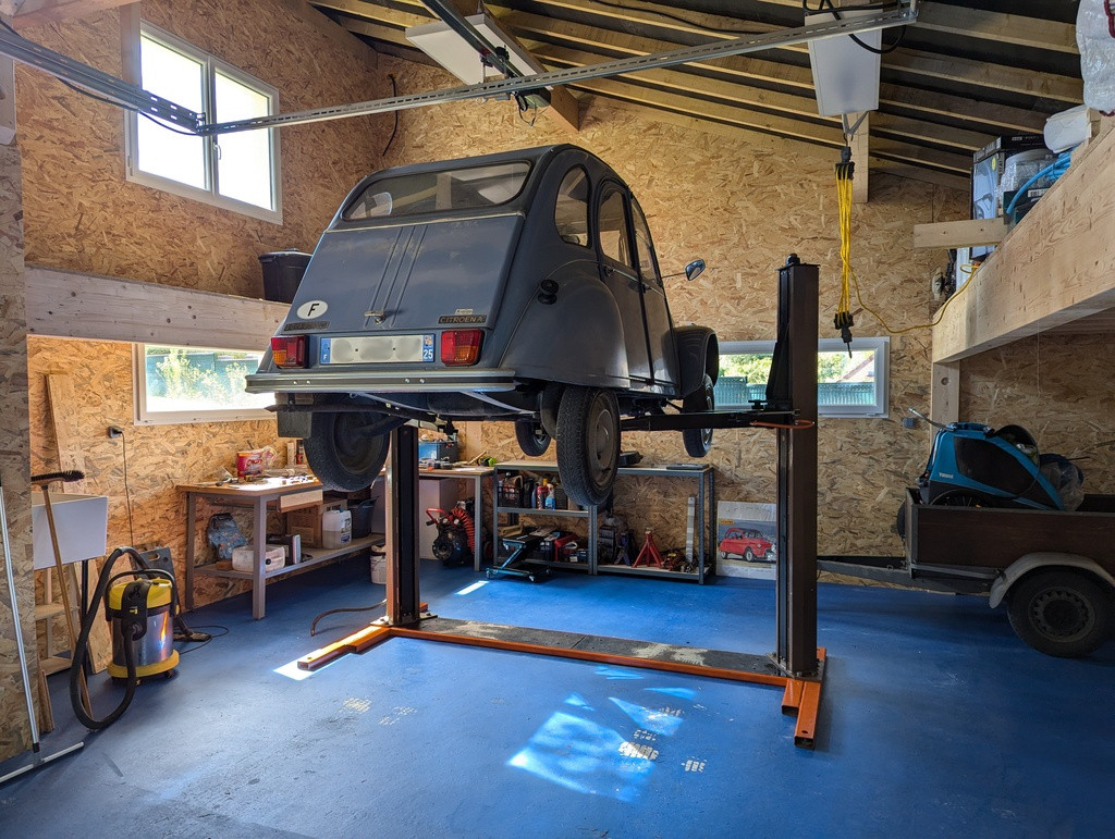

Mon besoin, c'est d'y installer ma deuche quand je dois travailler dessus.
Je pense aussi l'utiliser pour faciliter la permutation roues été / roues hivers de mes voitures modernes.
Je lève la voiture de 5 cm pour changer les 4 roues, plutôt que de me faire iéch avec le cric hydraulique comme je le fais 16 fois par an (2 voitures, 4 roues, 2 fois par an).
Qu'en pensez-vous ?

Bonjour, pour faire simple le triphasé 380v tourne dans un sens plus dans l'autre, normal pour monter et descendre le pont ,si tu mets un coup moteur 220 v il va tourner que dans un sens, si tu ne mets pas d'inverseur

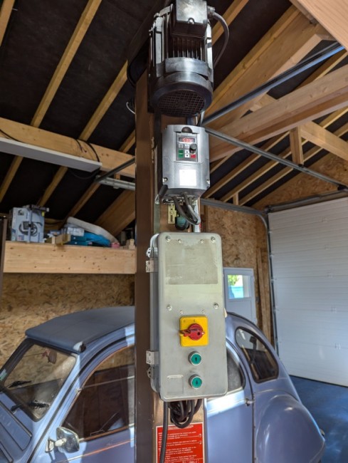

Bonjour.
J'ai déjà étudié la partie électrique.
La commande d'origine du pont passe par 2 relais, chaque relais étant actionné par un bouton en façade (montée ou descente).
La sortie de chaque relais est câblée pour faire tourner le moteur dans un sens ou dans l'autre.
Dans le circuit de commande de chaque bouton est inséré en série le capteur (normalement fermé) de fin de course.
Par exemple, en phase montée, le bouton "montée" active le relais "montée" grâce au capteur de fin de course haut qui n'est pas actif.
Si le capteur de fin de course haut est activé, il ouvre le circuit de commande du bouton donc ça revient à relâcher le bouton de montée.
Le relais n'est plus activé et le moteur s'arrête.
Tout ça c'est bien joli, quand on a du triphasé à la maison ce qui n'est pas mon cas...

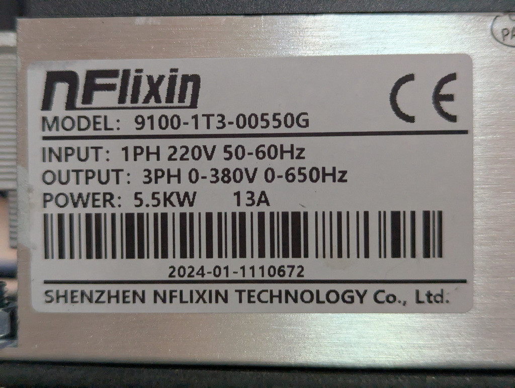

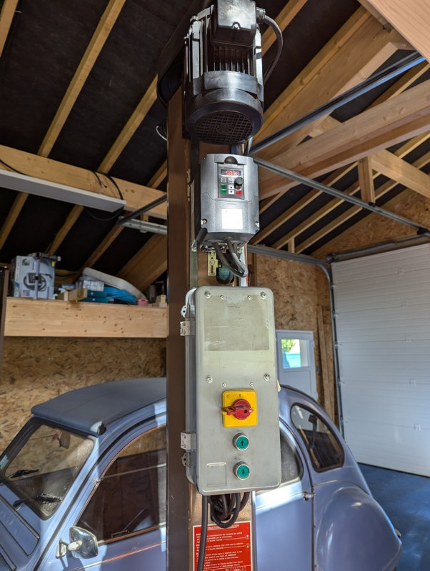

Avec du monophasé, il est possible de passer par un convertisseur monophasé => triphasé.
Sauf que ledit convertisseur ne va pas apprécier du tout qu'un bouton ou une sécurité de fin de course lui coupe la chique en pleine charge, surtout avec un circuit inductif tel qu'un moteur (grosse surtension à l'ouverture du circuit en pleine charge = L.di/dt pour ceux qui connaissent).

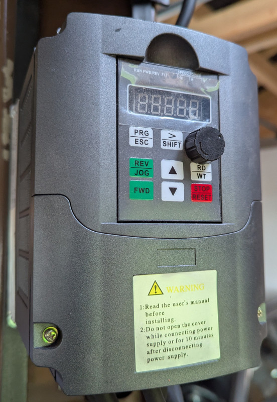

J'ai trouvé un convertisseur adapté, capable lui-même de prendre en charge plusieurs aspects :
- inversion électronique du sens de rotation du moteur triphasé (ça revient simplement à permuter 2 des 3 phases)
- possibilité de déporter sur un bornier dédié les commandes du moteur (FWD et REV)
- possibilité de figer la vitesse max du moteur, ou d'utiliser un potard externe à connecter sur le bornier.
Mon plan d'action est le suivant :
- décâbler presque à 100% le pont
- l'interrupteur M/A global va alimenter le convertisseur en 230V monophasé
- la sortie triphasée du convertisseur va piloter en direct le moteur triphasé d'origine, sans aucun relais intermédiaire
- le bouton d'origine "montée" va rester connecté en série avec le capteur de fin de course haut, mais sera connecté au bornier "FWD" (forward) du convertisseur
- le bouton d'origine "descente" va rester connecté en série avec le capteur de fin de course bas, mais sera connecté au bornier "REV" (reverse) du convertisseur
En pleine charge, le moteur demande 3 kW et le cos φ annoncé est de 0,68.
Je ne suis pas sûr du cos φ en amont du convertisseur, car il y a une grosse partie électronique interne.
Si je compte un cos φ de 1 et un rendement de 0,9 pour le convertisseur, le pont devrait absorber 3,3 kW côté monophasé, soit environ 14,5A en 230V.
Ça reste acceptable pour une installation domestique.

Au démarrage, le courant d'appel va monter bien plus haut que les 14.5A (x 5 à x 8 suivant les moteurs) annoncés et si le convertisseur n'est pas suffisamment dimensionné, il ne va pas aimer (on peut tricher en mettant une longue pente de démarrage mais bon...)
Une autre solution qui peut paraître "bricolage" mais est très utilisée et très fiable, c'est le "moteur pilote". Il te suffit de trouver un moteur tri de puissance au minimum égale à celle du moteur à alimenter. (dans ton cas je prendrai 4 ou 5 kw). Tu le couples en 230V et tu le fais tourner en créant la 3ème phase avec un condensateur adapté. Ensuite, il te suffit de te reprendre aux 3 bornes de ce moteur pour alimenter ton pont sans rien modifier de son câblage (hormis le fait de coupler le moteur du pont en 230 aussi).
J'ai utilisé ce principe pendant des années, à l'époque où les variateurs valaient très cher (principalement pour mon tour) avant de déménager dans une maison équipée du triphasé.

D'après mes recherches, un convertisseur de 5,5 kW (pour un moteur de 3 kW) ferait l'affaire.François44 a écrit : ↑04 nov. 2023, 15:39 Au démarrage, le courant d'appel va monter bien plus haut que les 14.5A (x 5 à x 8 suivant les moteurs) annoncés et si le convertisseur n'est pas suffisamment dimensionné, il ne va pas aimer (on peut tricher en mettant une longue pente de démarrage mais bon...)

Ce pont est alimenté en 380 V triphasé , je ne suis pas sur que de mettre un moteur en 220 V ou de l'alimenter ainsi c'est à dire en supprimant une phase soit le bon choix , car le moteur ne serai probablement pas assez puissant pour lever une auto .
ATTENTION , en achetant cet appareil de bien veiller à le faire fonctionner avant le démontage pour le transport , et regarder s'il n'y pas d'acoups au niveau de la montée ou descente des bras , ce qui indiquerait une usure prononcée de l'écrou porteur en bronze et de l' écrou de sécurité . Ces deux pièces sont très onéreuses , environ 250 € pour le porteur et 100 pour le sécurité , sans compté le travail qui n'est pas simple pour les changer .

Attention : seuls certains modèles 449 peuvent fonctionner en 230V, et ce sera obligatoirement du 230V triphasé !
À ma connaissance, aucun pont FOG 449 ne peut fonctionner en monophasé.
Le boîtier de commande permute 2 des 3 phases pour faire tourner le moteur en sens inverse, d'où le triphasé.

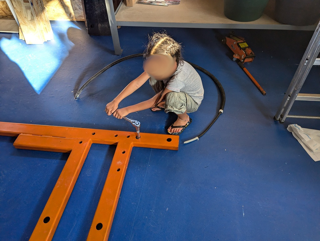

Voilà, c'est fait, le pont a été démonté et est maintenant stocké (toujours démonté) dans mon garage.
Rien de bien compliqué, mais j'ai dû utiliser la force pour retirer certains écrous.

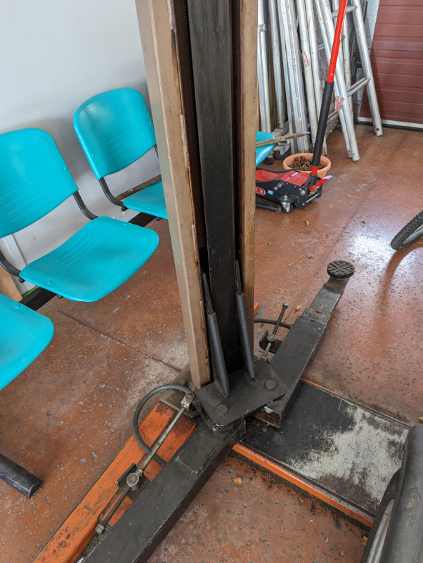

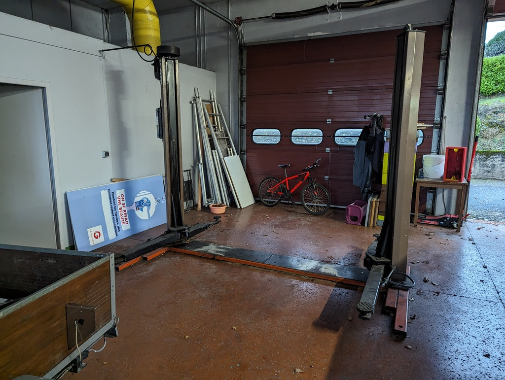

Il est environ 08h30 et j'arrive sur place.
Le pont m'a été cédé par un ami professionnel qui ne l'utilisait plus : la réglementation de son métier ayant changé, il n'était plus aux normes.
Le dernier entretien technique annuel du pont a été fait en 2016 d'après une étiquette collée par l'entreprise concernée.
Le bâtiment est grand. Je peux rentrer ma voiture + ma remorque sans gêner le fonctionnement du bâtiment.

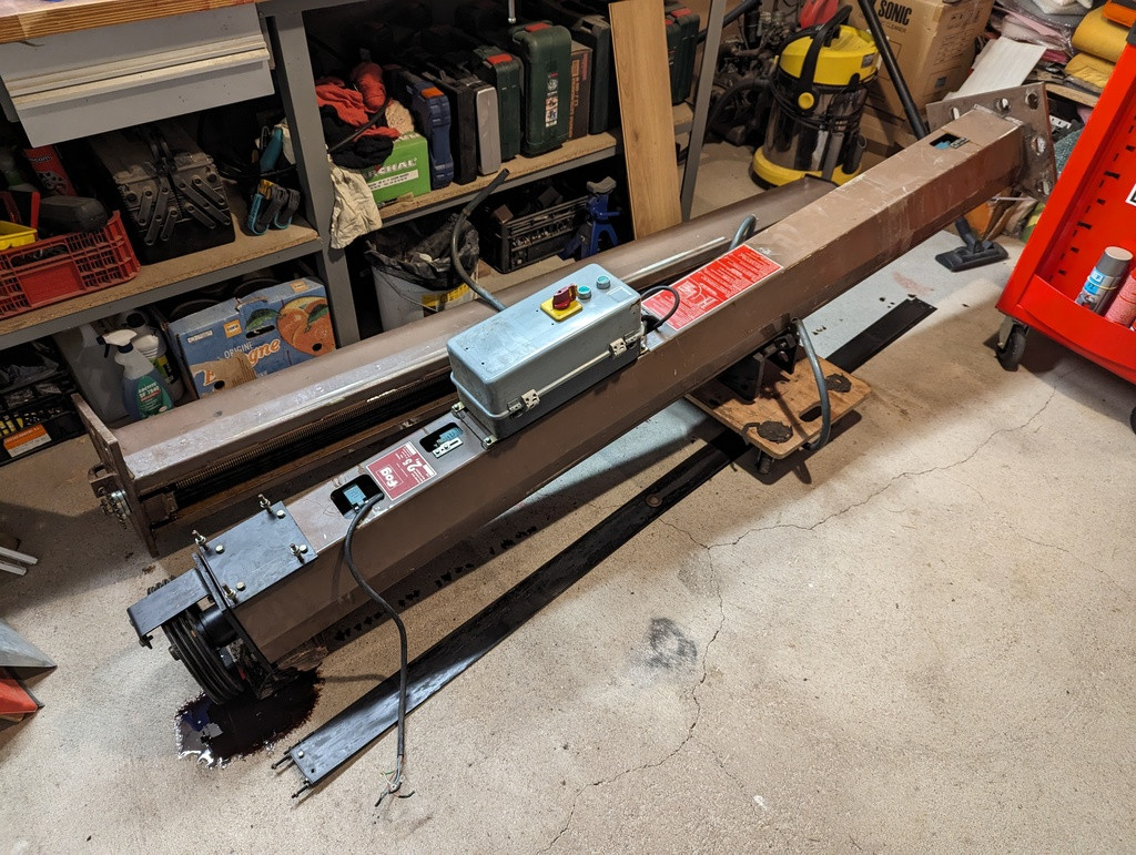

Un doute m'habitait : le pont avait 2 arrivées électriques !?
En fait, la première arrivée était pour le pont lui-même, tandis que la 2e était la commande de ventilation du site, qui avait été fixée sur le boîtier de commande du pont, mais qui n'a électriquement rien a voir avec ce dernier. C'est juste une verrue de fixation.
Je retire la commande de ventilation puis je m'attaque au démontage du moteur.
Il pourrait rester en place, mais mes petits bras ne sont pas musclés et j'ai besoin de gagner un maximum de poids.
Une fois le moteur retiré, je peux totalement sortir les fils de l'alimentation électrique.
Je mets un sucre en attente pour éviter toute farce si quelqu'un remettait en route au tableau électrique le disjoncteur du pont.

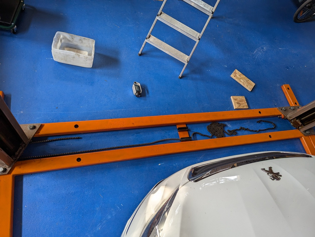

Ensuite, je retire les 4 bras de levage, les "rideaux" qui masquent les vis sans fin dans les colonnes et les 2 tôles qui bouchent le châssis au sol.
Dans chaque colonne, au pied de la vis sans fin, il y a une soupe au Nesquik et à l'huile visqueuse.
C'est un bain de pied de lubrifiant pour la vis.
Je retire tout à la petite cuillère... Purée, heureusement que je suis venu avec un stock de gants jetables !

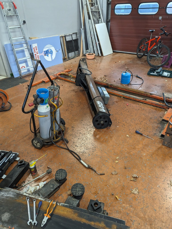

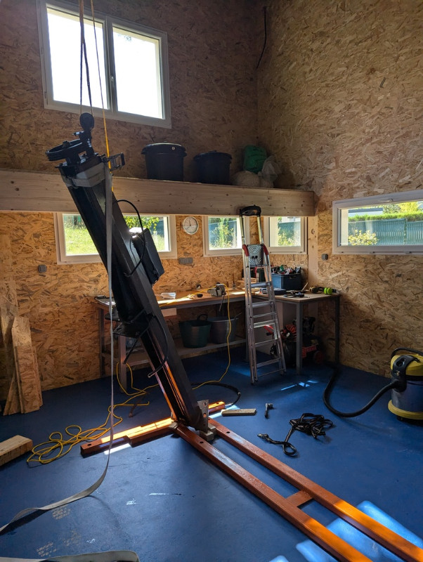

Ensuite, les 2 colonnes sont dévissées et couchées au sol.
Merci la clé à chocs pneumatique ! J'avais prévu un tube en acier pour rallonger ma clé à cliquets, mais la clé à chocs en a fait une bouchée de pain.
Sur la colonne motrice, heureusement que j'ai retiré le moteur, elle pèse encore le poids d'un âne mort...

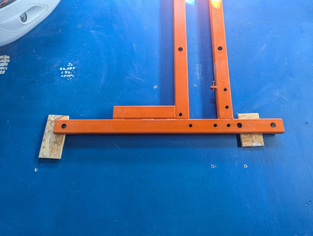

Il ne reste plus que le châssis horizontal à démonter.

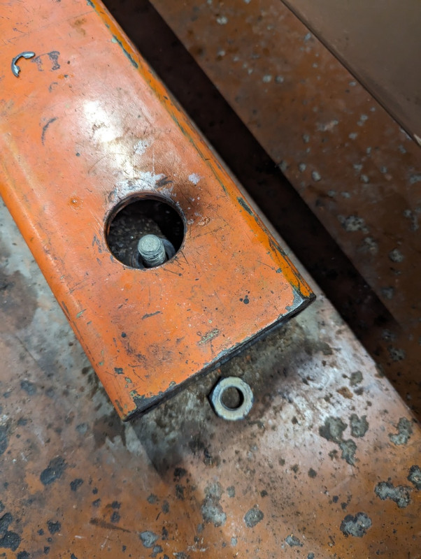

Il est fixé au sol par 10 goujons.
C'est là que les ennuis commencent...
Le problème, c'est que nombre de ces écrous sont oxydés, voire très oxydés...
J'avais anticipé leur retrait et copieusement aspergé de dégrippant au tout début du démontage du pont.
Sur les 10 écrous, seuls 3 sont venus gentiment avec la clé à choc.
Pour les 7 autres, le goujon métallique tourne dans le sol en ciment...
Je suis retourné à la maison prendre mon chalumeau de Ken & Barbie au gaz butane.
Je chauffe un des écrous récalcitrant...
Bon c'est sympa, on fait cramer le dégrippant, ça fume, mais macache : l'écrou ne vient pas.
Je passe au calibre supérieur : le chalumeau oxy - acétylène.
Là finie la rigolade, on joue dans la cours des grands.
Je chauffe au rouge un écrou en évitant autant que possible l'axe du goujon.
Je retire la flamme du chalumeau et j'attaque à la clé à choc.

De l'eau a coulé sous les ponts, et le temps est maintenant venu de vous partager la suite de ce pont élévateur.
Depuis la fin du printemps, mon garage annexe (environ 50 m2 au sol) est sorti du sol et est terminé.
J'ai réalisé ensuite la partie "isolation thermique" avec de la laine de verre et de l'OSB.
Voici une photo de juin, où ma deuche vient de tester son nouveau logement.
Vous voyez aussi sur la photo l'isolation en cours de pose :

Je mets en place la base du pont et perce les 10 trous pour les 10 goujons qui vont fixer tout ça.
Lors de la réalisation de la dalle du garage, le maître d’œuvre et le maçon avaient prévu deux gros masses de béton à l'emplacement des 2 futures colonnes.
Ma Schtroumpfette est bien-sûr de la partie et tient à m'aider à serrer les goujons :
Ensuite vient la partie qui m'a fait le plus stresser et transpirer : la remise en place des 2 colonnes.
Le problème, c'est qu'elles pèsent chacune le poids d'un âne mort et que je suis tout seul pour réaliser la manip.
Ayant récupéré un vieux palan, je l'accroche à l'une des pannes de la charpente, puis je fixe une grosse sangle au sommet de la colonne. La sangle n'a aucune possibilité de glisser, car la colonne dispose d'un genre de chapeau qui déborde légèrement du profil de la colonne.
J'accroche l'autre partie du palan à la sangle et je lève.
Ça se passe pas trop mal, et la 1ère colonne est érigée :
Même manip pour la 2e colonne :
Ensuite, je manœuvre manuellement l'une des 2 colonnes pour que la partie mobile soit exactement à la même hauteur que l'autre colonne.
Il est alors possible de remettre la chaîne.
La notice indique qu'il faut incliner la colonne pour insérer la chaîne sur le pignon situé sous la vis sans fin.
Moi qui suis tout seul, je procède différemment pour ne pas devoir incliner les colonnes.
Grâce à la rigidité latérale de la chaîne, j'arrive à la mettre en place sans trop galérer.
L'étape suivante consiste à ajuster et à caler les 2 colonnes de sorte qu'elles ne soit pas strictement verticales (et donc pas parfaitement parallèles), mais que leur sommet soit légèrement plus écarté que leur base.
C'est explicitement décrit dans la notice. Il faut un écart en 20 et 25 mm. L'idée est de compenser l'élasticité de l'acier en charge, et que les colonnes soient parallèles en charge, mais pas à vide.
Ma Schtroumpfette collabore à nouveau.
Elle installe un niveau laser "automatique", qui ne requière aucun réglage.
On le pose, on l'allume et c'est tout :
J'aligne pile-poil la trace laser en bas de la colonne, et je m'arrange pour que le sommet soit éloigné de 10 à 12 mm de la trace.
J'insère de la feuille métallique sous la colonne pour la caler correctement.
Ainsi, si chaque sommet de colonne est décalée de 10 à 12 mm par rapport à sa base, les 2 sommets seront décalés entre 20 et 24 mm, ce qui sera conforme à la notice.
Avant de serrer définitivement les colonnes, je dois aussi me préoccuper de la tension de la chaîne.
La notice indique qu' "il doit être possible de rapprocher les 2 brins de la chaîne de plusieurs cm".
Ouaip, cool. Déjà il n'est pas indiqué si c'est au milieu des brins (ce que je pense), ni combien ça fait "plusieurs cm". Paske "2 cm" c'est "plusieurs", et "20 cm" c'est aussi "plusieurs"...
Donc je fais ça au jugé...
Une fois le réglage fait, je constate qu'au milieu, je peux rapprocher les brins de 3 cm environ, et même un peu plus si je bourrine.
Les 2 colonnes étant serrées, je re-vérifie leur non-verticalité et la tension de la chaîne.
Parfait, rien n'a bougé durant le serrage définitif.

La suite, c'est la mise en place du convertisseur MONOPHASÉ 230V => TRIPHASÉ 380v.
J'ai prévu de l'installer sous le moteur, au-dessus du boitier de commande.
Vu qu'il n'est absolument pas question de percer la colonne, je réutilise d'une part la fixation de la plaque du moteur, et d'autre part la fixation du boitier de commande sur la colonne.
Je n'ai percé aucun trou dans la colonne, j'ai juste utilisé des vis plus grandes pour compenser l'épaisseur de mes 2 barres de fer plat :
Notez qu'elles ne sont pas parallèles, simplement car l'entraxe entre les 2 vis de la plaque moteur et les 2 vis de fixation du boîtier est différent.
J'ai tenu compte de cette situation quand j'ai percé mes 2 fers plats pour y fixer le convertisseur.
Voici le convertisseur et le moteur en place :

Le branchement électrique est bien différent, puisque je ne dispose que du monophasé.
J'ai modifié le boîtier de commande dans ce sens.
En fait les modifs sont finalement assez mineures.
L'arrivée 230V va directement à l'interrupteur principal (c'est un 3 circuits, dont maintenant 2 sont utilisés). Pas de changement.
Ensuite, la sortie de l'interrupteur général va directement au convertisseur mono/tri.
Le reste du boîtier de commande n'est donc plus du tout alimenté.
Chaque bouton de commande est déjà en série avec le capteur de fin de course correspondant.
Ce câblage est conservé.
Au lieu d'alimenter les 2 contacteurs montée/descente, les boutons arrivent sur le bornier "commande" du convertisseur.
Je l'ai paramétré pour que ses boutons en façade soit inopérants (trop dangereux : on pourrait aller au-delà des positions max basse et haute, et en plus sans aucune sécurité).
Le convertisseur dispose d'un "COMMUN" qui va à l'inter de sécurité puis au 2 boutons de commande du boîtier d'origine.
Puis chaque bouton va - via son interrupteur fin de course - au convertisseur, commandes "FWD" et "REV".
Ainsi, si l'interrupteur de sécurité est activé, ça coupe le commun, donc ça revient à ne plus appuyer sur aucun bouton.
Et si un fin de course est activé, ça revient à ne plus appuyer sur le bouton correspondant.

Il est temps de tester le pont d'abord à vide, puis en charge... avec uniquement ma Schtroumpfette assise sur un bras...
C'est tip-top, tout semble OK.
Il est temps de tester avec 20% de la charge maxi (0,5T pour une charge maxi de 2,5T).
Aucune différence avec le fonctionnement à vide...
Le moteur démarre parfaitement, sans aucun problème.
Si j'arrête la montée et je la reprends, il redémarre correctement.
À priori, le convertisseur fait parfaitement son travail !
Je tente avec 80% de la charge maxi (2,0T) avec ma voiture "moderne".
Il n'est pas question de lever cette voiture très haut, car en fait je suis incapable de réaliser la moindre intervention dessus.
Mon unique besoin est de faire décoller les roues pour réaliser les permutations roues été / roues hiver.
La mise en place des bras est compliquée car la voiture moderne est très basse.
Je dois descendre au max les tampons aux extrémités des bras, mais ensuite les bras sont près de toucher le bas de caisse de la voiture.
Je fais monter la voiture sur des cales improvisées (des chutes d'OSB) pour la sur-élever de quelques millimètres
et faire en sorte que les bras ne risquent plus de toucher le bas de caisse.
Ensuite je peux tenter de faire monter la voiture.
Ça passe :
Je sens bien que le moteur du pont ne s'amuse plus comme avec la deuche, mais il tient la route.
Petit détail : si j'arrête la montée et que je tente de la reprendre, le moteur redémarre mais les 3 courroies patinent et le pont ne bouge donc pas.
Si je redescends un peu puis que je remonte, là c'est bon.
Probablement la tension des courroies est trop faible, mais pourtant elle me parait assez "musclée" !?
Peut-être aussi sont-elles sales / graissées / poussiéreuses ?
La notice ne donne pas d'indication sur la tension des 3 courroies d'entrainement.
Là aussi, j'ai fait ça au jugé, pour ce que soit correctement tendu, mais sans brutalité.
Je remets en place aussi le câble de sécurité qui viendrait stopper le fonctionnement du pont si un écart trop important entre les hauteurs du charriot de chaque colonne devait être détecté.
Le parcours du câble est parfaitement décrit dans la notice, et je suis la manip à la lettre.
Le câble ressemble un peu à un câble de frein de vélo, mais en beaucoup plus long.
En résumé, on a :
<convertisseur COMMON> -> <inter de sécurité> -> <bouton montée> -> <inter fin de course haut> -> <convertisseur FWD>
<convertisseur COMMON> -> <inter de sécurité> -> <bouton descente> -> <inter fin de course bas> -> <convertisseur REV>
Si le sens de rotation du moteur n'est pas le bon, il me suffit soit de permuter les entrées <FWD> et <REV> du convertisseur,
soit de permuter 2 des 3 phases du moteur, soit de modifier un paramètre interne du convertisseur pour lui demander d'inverser le sens de rotation du moteur.
Le réglage du convertisseur n'a pas été trop difficile.
Merci Internet, car la doc papier fournie avec l'appareil était pitoyable et surtout incomplète.
J'ai réussi à trouver la doc complète.
Le convertisseur permet de procéder à un auto-réglage, si on peut faire tourner le moteur à vide.
C'est ce que j'avais fait avant de mettre en place les 3 courroies.
Le convertisseur "teste" le moteur et mesure certaines caractéristiques (impédance, inductance, ...).
Il les enregistre ensuite dans sa mémoire.
Les valeurs qu'il a mesurées ne me paraissent pas invraisemblables.
Ces informations permettent au convertisseur de mieux piloter le moteur.
Ça passe :
Voilà, mon pont est enfin opérationnel !
Bonne soirée.

Bonjour.
Il s'agit d'un convertisseur de chez NFlixin, modèle 9100-1T3-00550G.
Il ressemble à ça :
Voici sa fiche signalétique :
Le moteur du pont fait 3 kW, et j'ai volontairement choisi un convertisseur pouvant sortir presque le double de la puissance.
Le convertisseur choisi est annoncé jusqu'à 5,5 kW.
Il fonctionne très bien, et je pense qu'il ne faudrait pas en choisir un moins puissant.
Je j'ai acheté sur AliExpress : lien.
Attention : il faut des compétences sérieuses en électricité et électrotechnique pour modifier le pont et installer ce genre de convertisseur.
En particulier, il est indispensable de conserver les sécurités du pont.
