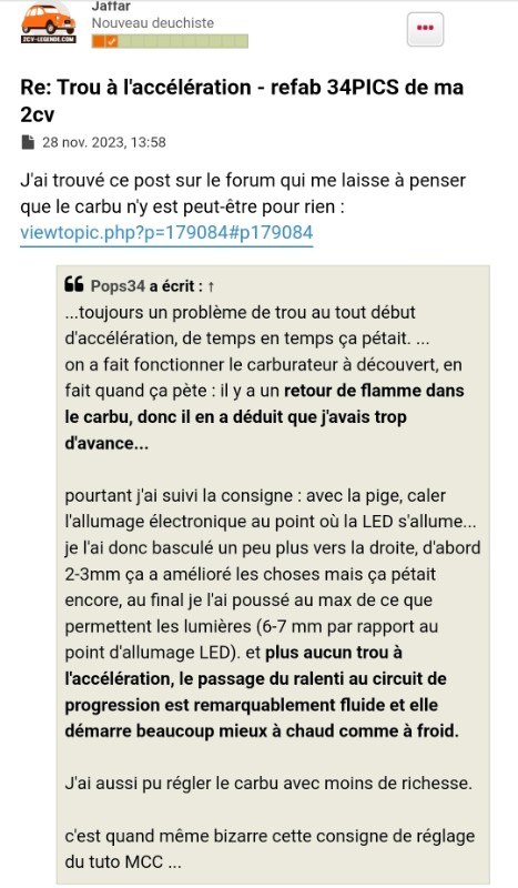

Messages : 8794
Âge : 51
Re: Symptomes d'un allumage électronique défaillant ?
Déjà tu peux démonter la face avant de la mehari :euh:
Et recaler ton allumage électronique.
J'essaie de le faire tous les 2 ans, car si tu serres pas bien les vis de maintien du boîtier, avec les vibrations, sait on jamais.
Donc je regarde de nouveau le tutoriel du Mcc, je pige mon moteur et je règle.
Sur les conseils d'un post du forum (que je n'arrive pas à remettre la main dessus :enerve: ) lors de l'extinction de la led, je tourne encore un peu de quelques degrés (légerement).
C'est ainsi que je l'ai fait la dernière fois et depuis nickel.
Au fait, tes bougies sont bien serrées? Tu ne serais pas le premier à avoir des bougies baladeuses.
Messages : 8794
Âge : 51
:clap: @Jaffar Tu as trouver le post que je ne trouvais plus
J'ai fait ce que @Pops34 preconisait, avec un bon réglages des culbuteurs, ça marche mieux.
