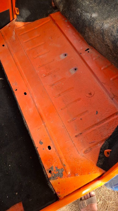

Comme un bon petit soldat j'ai voulu suivre tout le circuit d'arrivée de carburant pour voir si mes broutages en montée ne venait pas de la crépine du réservoir et là, horreur ! Pas de jauge visible ni de crépine sous le siège arrière !... :euh:
Mais où bien peut elle être ???
Quelqu'un sait ? Merci :)

Oui ! Collée direct sur le réservoir, sous le plancher. Faut déposer le réservoir pour y avoir accès... :gnark:

Et tout est marqué dans le 2cv Xpert n°12, pages 16 à 19.
Et pour la repose, 2cv Xpert n°48, pages 27 à 35 !

Et oui, pour le coup, Citroën n'a pas été très pertinent en retirant ce qui existait sur les anciens modèles.
Ne pas oublier de faire l'opération réservoir le plus vide possible ;) ça parait évident mais on ne sait jamais...
