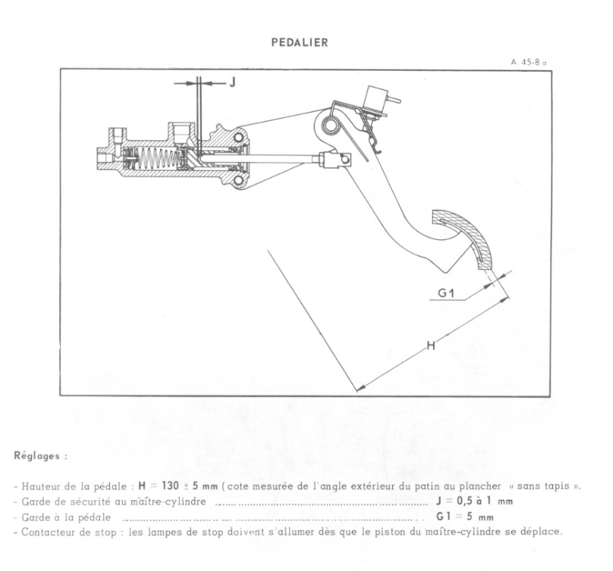

Mais avant, il faut vérifier la garantie entre la biellette de commande du maître-cylindre et la pédale de freins.
Voici la procédure de contrôle de la garde de sécurité du maître-cylindre (repérée "J" sur le schéma) est d'environ 1 mm.
Commence par là (ça ne coûte rien) et tiens-nous au courant.

Pour le maître cylindre revérifier la garde, J sur le schéma de JPA47; donc si la garde, est comme préconisé le problème ne vient pas du maître cylindre.

Le réglage de la garantie d'appui de la biellette est indispensable.
Si la biellette touche au fond du piston, et empêche son retour à sa position de repos dans le cylindre, le piston ne démasquera pas le trou situé dans le haut du cylindre, qui permet le retour du liquide de frein au réservoir.
C'est une sorte "d'échappement". Si l'échappement d'un moteur est bouché, la pression des gaz retenus dans les cylindres augmente dangereusement, jusqu'à la rupture d'un joint de culasse, par exemple.
Dans la cas des freins, le liquide qui ne peut pas retourner au réservoir, maintient le circuit sous pression et donc, continue de bloquer les roues.
Quand tu ouvres une vis de purge, la pression retombe et les freins ne serrent plus !
Voilà, tu vérifieras sur place et tu nous diras !

Je ne me rappelle plus comment est fixé la tige sur le pédalier, il y a une vis de réglage?
Messages : 1654
Re: freins de ma 2cv qui restent bloqués
Bonjour @didou04 , bonjour à tous,
Tu nous as dit que tu avais remplacé le maître-cylindre, c'est sans doute à ce niveau qu'intervient le problème.
Le réglage de la garde à la pédale est simple, voici la procédure :
Il se peut aussi que le piston du maître-cylindre ne revienne pas exactement à sa position de repos, deux millimètres suffisent...
Ou encore, que le maître-cylindre soit défectueux...
Tiens-nous au courant, merci !
