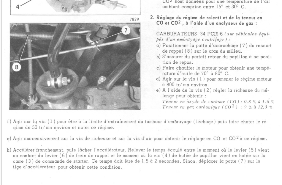

Sur le Dictionnaire des Réparations, on trouve cette méthode, mais il faut un analyseur de gaz :
