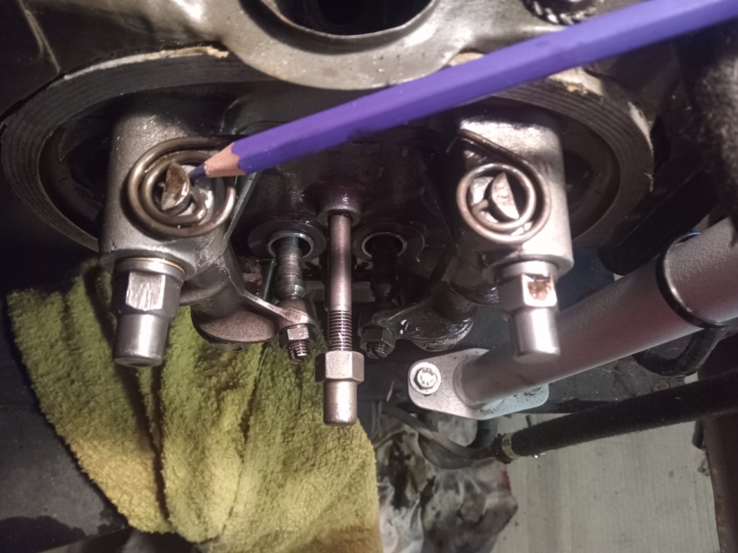

Sur ma 2cv AZ je viens de déposer les caches culbuteurs pour réglage des jeux et j'ai constaté que les ressorts de maintien des axes sont sortis de leur logement.
J'arrive à les remettre en place mais à la moindre contrainte ils se détendent et l'extrémité du ressort sort de son logement.
Avez vous déjà recontré ce problème?

J’ai exactement le même problème et je cherche la solution.

Vu la réponse de notre ami @Alex 46 , je suppose que le ressort est H.S?
A ce prix, pourquoi pas tenter un changement standard?
Y a t'il un propriétaire d'ancienne parmis nous qui peut apporter une réponse?

Outre le fait que les ressorts sont peut être HS , il peut y avoir deux autres possibilités pour moi :
-1 Le perçage des logements des ressorts dans les axes de culbuteurs sont ovalisés et ne tiennent plus les ressorts en place : il faut changer les axes de culbuteurs.
-2 Les axes de culbuteurs ont peut être été montés à l'envers, celui de droite à gauche et vice versa ? Ce qui me fait dire ça, c'est que lorsque les soupapes s'ouvrent , les axes tournent vers le haut et les trous des ressorts remontent ce qui semblerait faciliter leur sortie...
Je ne dis pas que c'est ça mais c'est peut être à considérer.
Bon courage.
