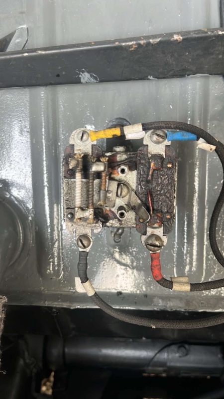

C’est juste le régulateur je sais pas si il est HS avec toute cette crasse dessus ?

Est-ce que tu vois l’image de mon régulateur ?

Az_25 a écrit : 22 déc. 2024, 17:54 Est-ce que tu vois l’image de mon régulateur ?
Oui, sur ton post de 14h21.
J'ai vu que tu l'avais postée depuis un serveur externe. J'ai récupéré la photo et l'ai hébergée sur le serveur du forum !

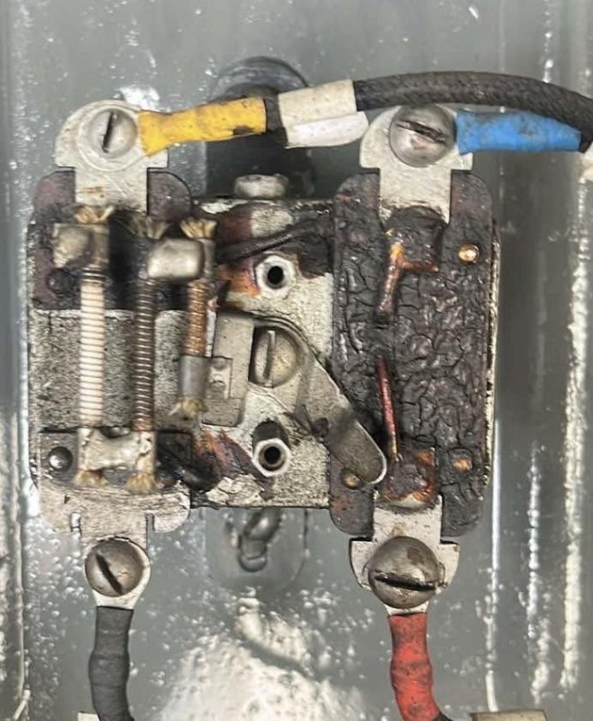

Est-ce que la crasse sur le régulateur est normal ou est-il hé ?
En tout cas, l'insertion des photos fonctionne ...
N'ayant jamais ouvert un régulateur, je ne sais pas si c'est son aspect normal. Désolé !

Le régulateur n a rien a voir avec le démarrage, par contre ne pas la laissée tourner pour ne pas endomager la batterie
La , le regul a l air HS

Ton régulateur est HS, il ne chargera pas ta batterie. Mais une batterie bien chargée peut démarrer le moteur et tu peux faire de nombreux kilomètres (sans phares !).
