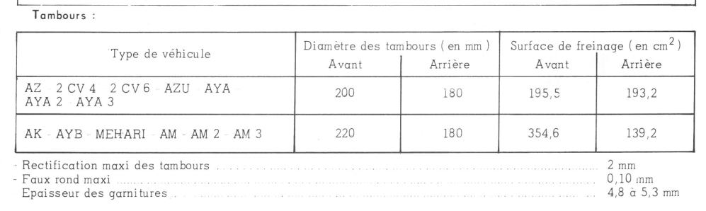

Avant de changer le tambour, tu peux vérifier son excentricité au comparateur, quand même….
D’ailleurs, bonne question, quelle est l’excentricité admise sur un tambour avant ?

En plus de ce que les copains ont (bien !) dit, @Avgas , tu pourrais aussi contrôler le centrage des segments de freins Bien sûr, les garnitures doivent être parfaitement propres, exemptes de taches de graisse, comme l'intérieur du tambour, mais Alex l'a déjà rappelé..
@Lolodubalaou : voici, Laurent, les précisions que tu demandais : Et comme s'interroge @CHARLYSTONE , s'agit-il des freins arrière ou avant ?

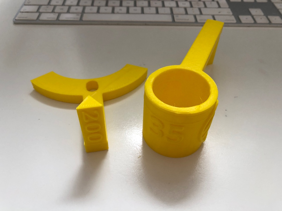

PS : et vous n’oubliez pas qu’il existe des outils imprimés 3D pour le réglage de vos garnitures avant (4 ou 6 goujons) et arrière, pour un prix dérisoire ….

Je n'ai fait que retrouver la documentation CITROËN, rien de plus...
J'ai du être documentaliste dans une autre vie, j'aime bien rechercher les informations et les "sourcer", comme on dit aujourd'hui !

J’ai commandé l’outil imprimé en 3D pour régler les garnitures, j’espère que cela va fonctionner.
