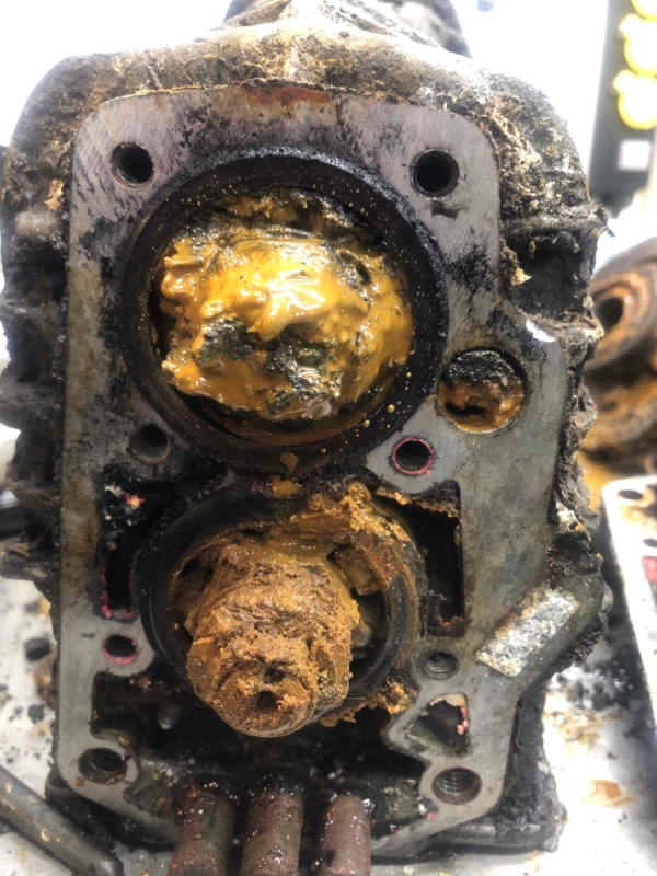

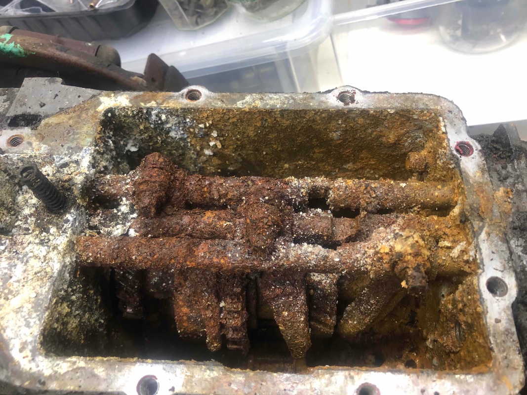

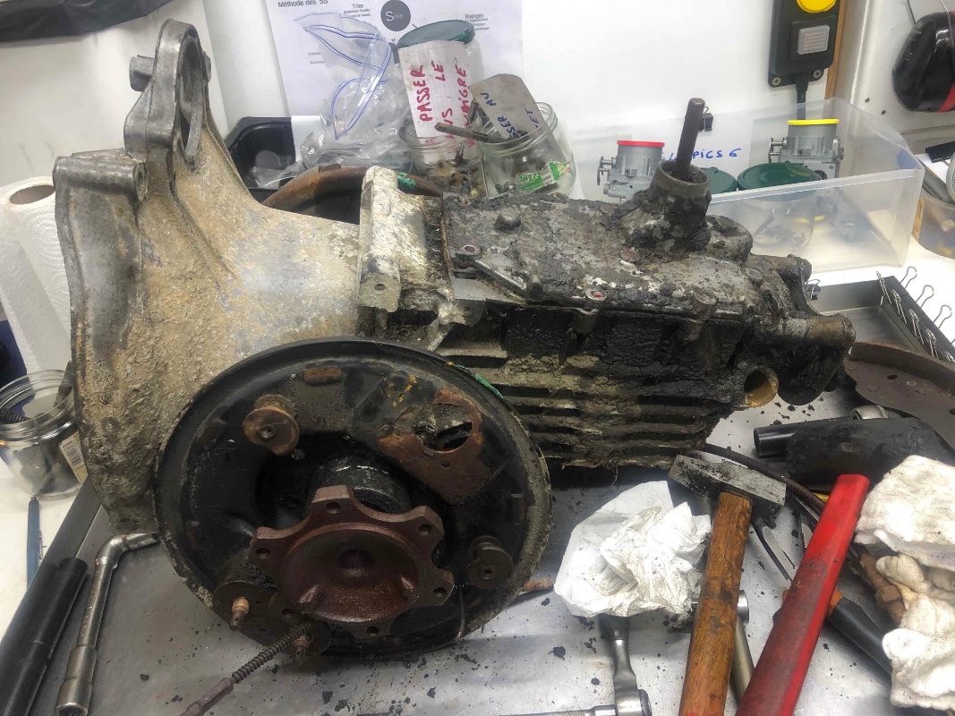

Hi,
c'est une BV pour Dyane, Acadiane ou Ami 8.
Couple conique 8 x 31.
Au vu de l'état d'oxydation extérieure, je m'enfuierai ... Et rapidement.
Ou alors, il faut l'ouvrir et regarder ...
PS : cela me fait penser à une certaine BV ...
