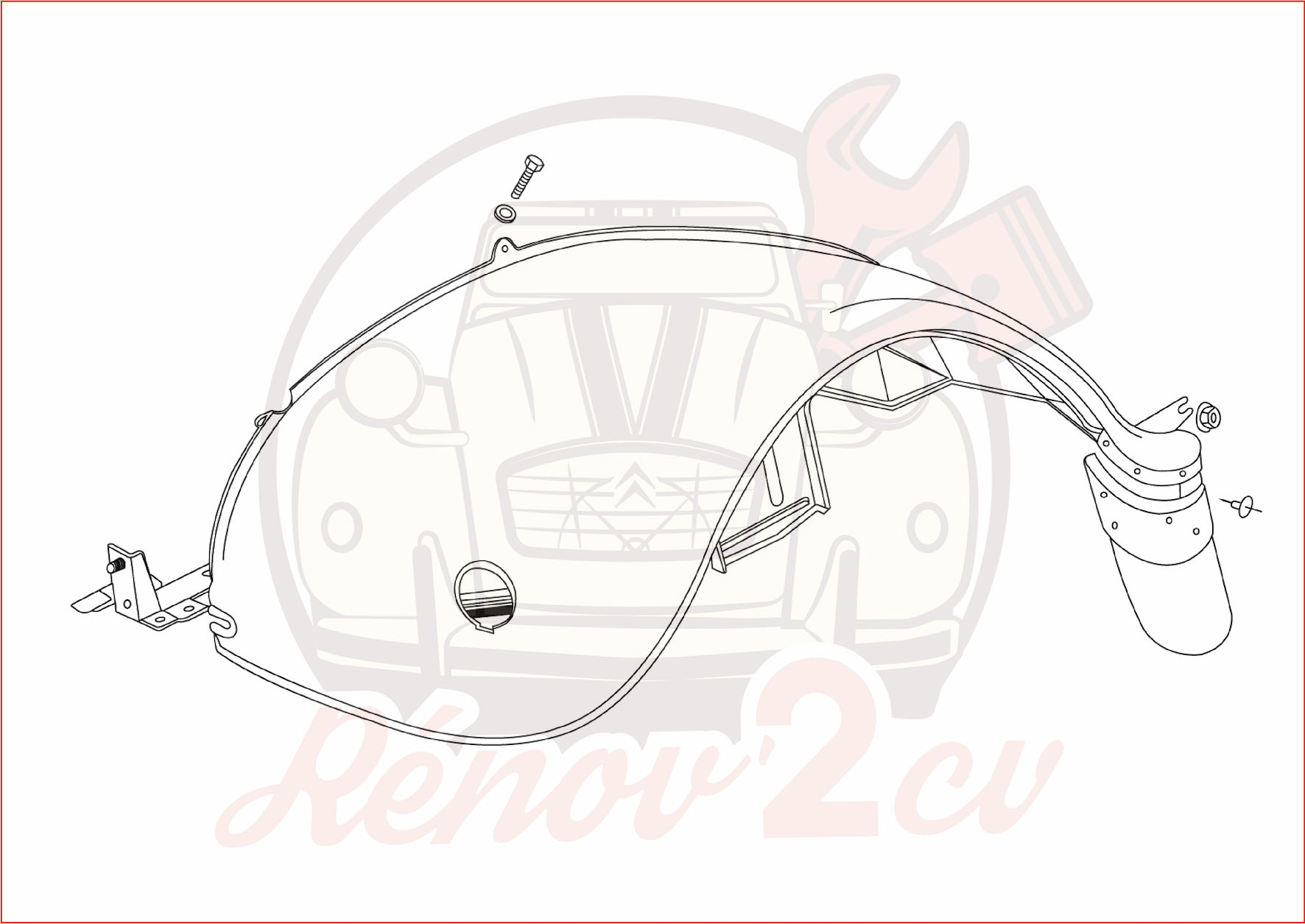

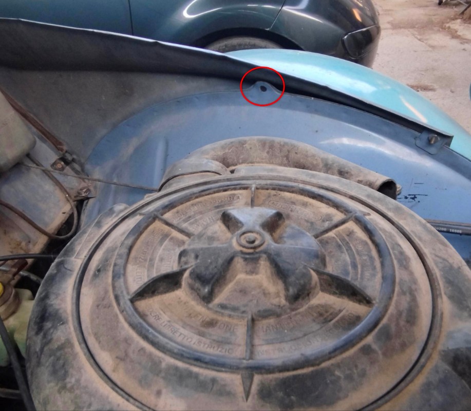

Hello la team !
qu'est-ce qu'il manque à cet emplacement ?
Sur mes 2 ailes AV, je n'ai rien. J'imagine un caoutchouc pour amortir les vibrations, mais je n'arrive pas à trouver le quel ...
Merci.

Je me suis posé la même question la semaine dernière quand je les ai déposées pour le réglage des culbuteurs, rien non plus sur le schéma du catalogue des pièces de rechange.
C'est peut être simplement pour les pendre lors de la mise en peinture? :???:

Ha oui !! Je n'y avait pas pensé. J'aurais bien vu un tampon du même genre que celui sur le pare-choc pour recevoir le capot, mais je ne trouve rien sur les divers sites en ligne.
Juste un éclaté de Renov avec ... un boulon et une rondelle ! :pense:

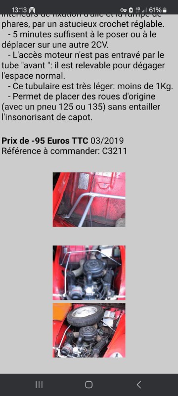

Cherchez pas j'ai trouvé, c'est pour la barre anti rapprochement, pour rigidifier le châssis...
Pour faire des courses. :gnark:

C'est pas pour une sorte de ki enac pour mettre la roue de secours côté moteur... :pense:

@Paskcal : la mienne étant une Spécial de 87, il n'y a pas de kit ENAC. Mais peut-être que ce dernier en profite et utilise ce trou pour se fixer ... :wink:

Dans mon souvenir, il me semble qu'il y avait à une époque, (montage d'origine ?) un collier "Colson" qui enfilé dans ce trou, passait sous la barre de la commande de réglage des phares pour l'empêcher de vibrer ?
Bonne journée à tous
Messages : 7252
Re: Aile AV de ma 2cv
Bonjour, cette accroche servait peut être lors de l'assemblage de l'aile, car elle estxcomposé de 2 parties soudé entre elles, sur ma charleston, que j'ai eu neuve, je n'ai jamais vu quelqu'un utilisé,cette accroche
