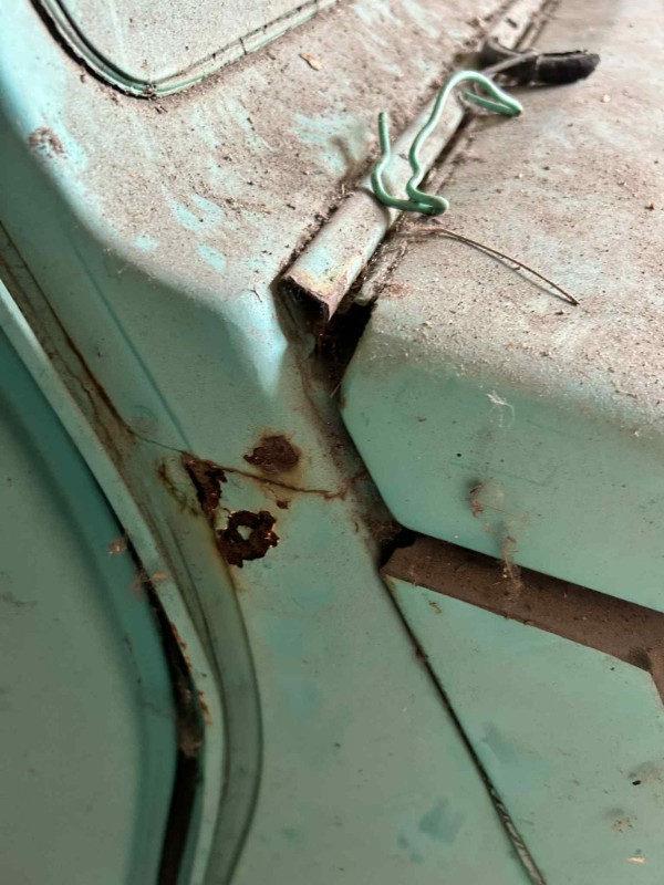

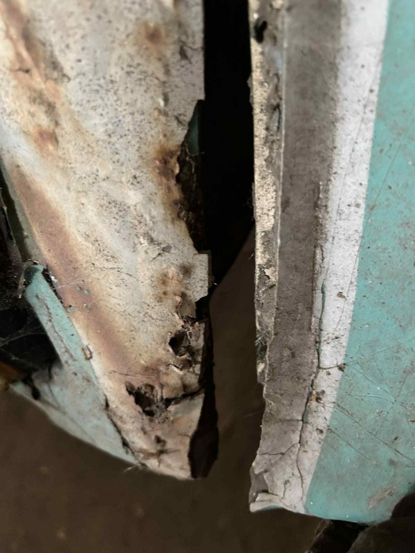

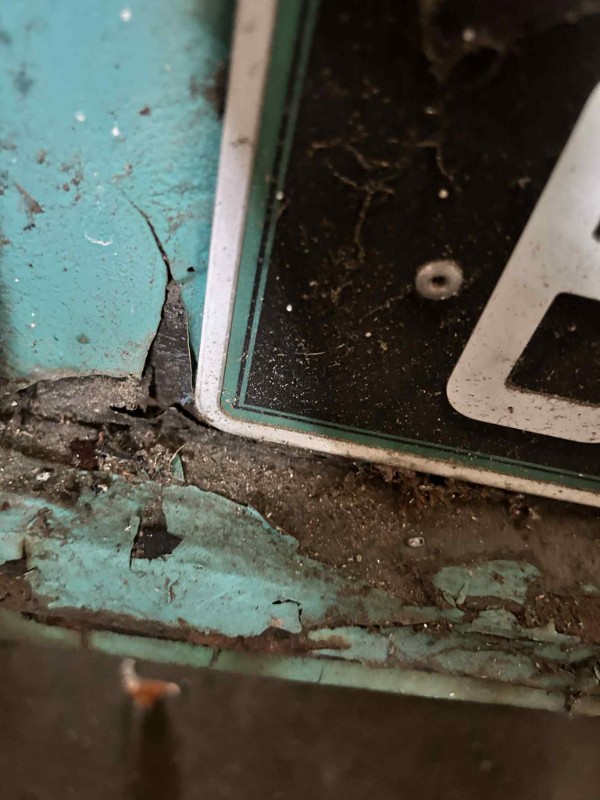

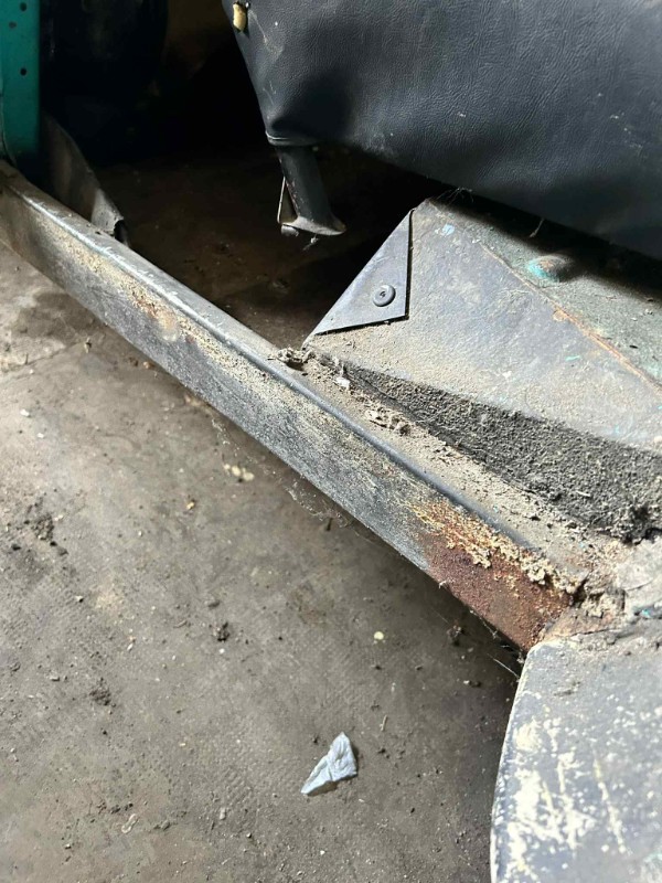

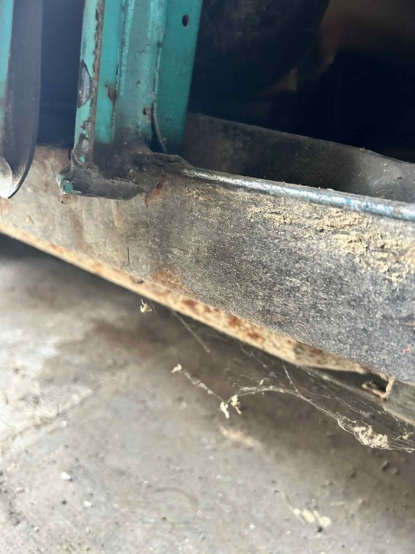

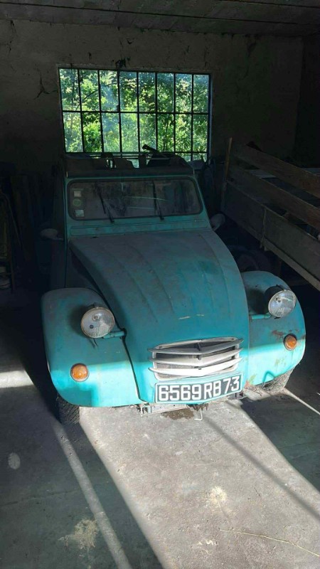

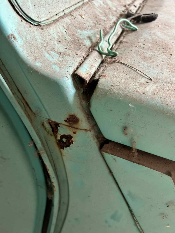

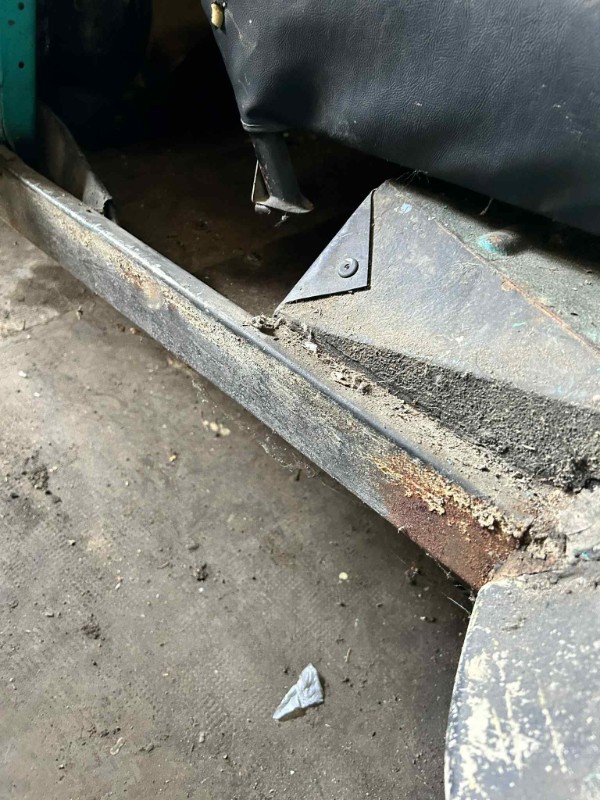

C'est parti pour la sortie de grange de cette 2CV, voiture qui dors dans une grange depuis 1998. la voiture est en très mauvaise chassis, planchers réparé de manière hasardeuse, à l'instar de la fixation des sièges avant, un tasseau de bois :euh: (provenant d'un modèle autre que 2CV, mais je n'ai pas réussi à trouver). On veut faire ça bien donc on reprend tout à zéro, chassis neufs, planchers neufs etc.
Voici quelques photos de l'auto :

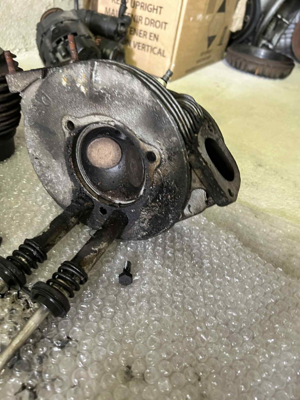

Donc après avoir vidé le bordel, qu'il y avait dedans, on a essayé de la démarrer, le moteur n'était pas grippé, malheureusement en tentant de la démarré le moteur a grippé, donc on a tout sorti pour le refaire entièrement. On a eu la mauvaise surprise de voir que le carter était fissuré au niveau de la fixation de la boite, mais on a de la chance on a un deuxième complet avec boite de 1981. On a donc commencé à dépoiler les deux :

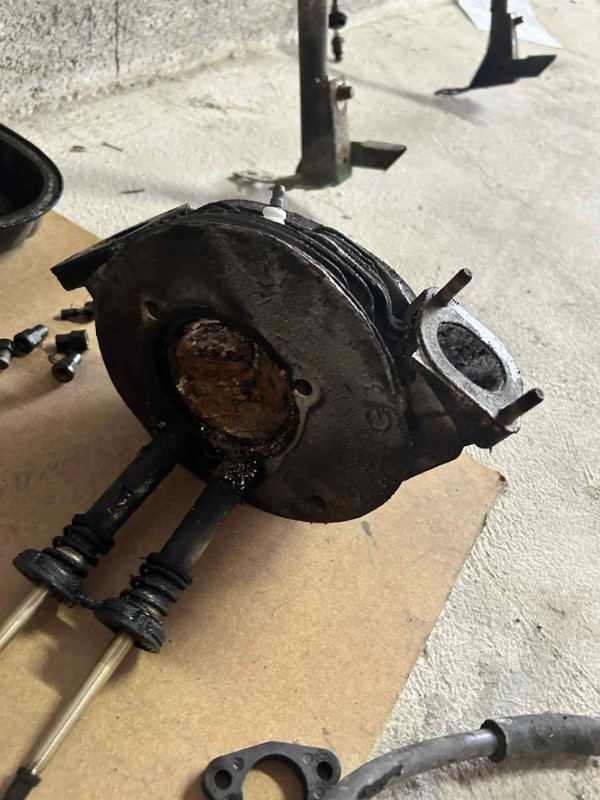

Moteur de la 2CV les culasses sont pas trop mal. on a tout faire reprendre :
Et le deuxième les culasses moins jolies et bcp de rouille :

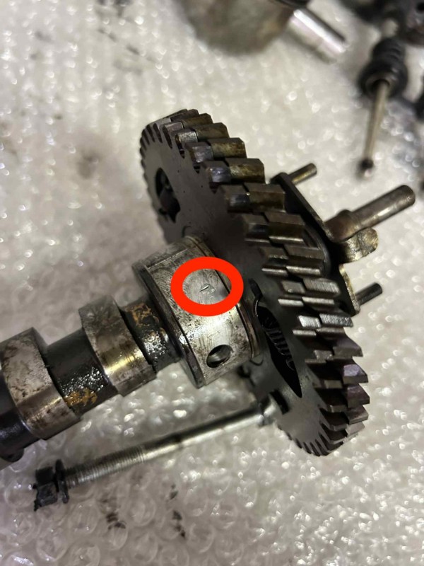

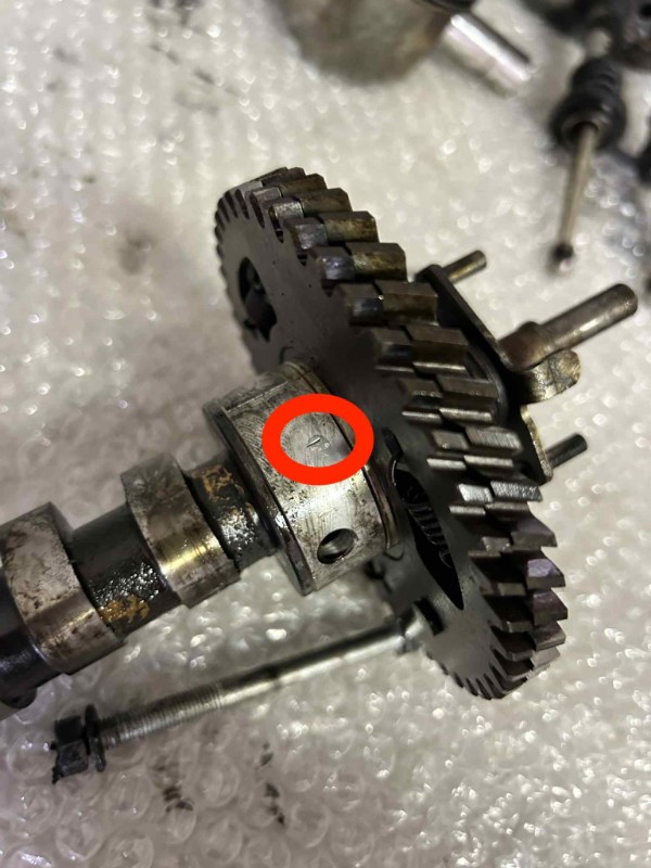

Et je me demandais est-ce que ces marques sur les "paliers" d'arbre à cames sont grave ou ça ne pose pas de problème ? Après les cames sont Ok

De quelles marques parles-tu ?
J'ai aussi une 2cv4 en cours de restauration et je viens de refermer le moteur.
Tant que c'est ouvert vérifie si tu as un ou plusieurs repéres sur le côté de tes pignons. C'est ce qui te permettra de bien synchroniser ton arbre à cames et ton vilebrequin.
Et mesure également les jeux pour connaître l'état d'usure des 2 éléments.

Cette petite marque il y en a plusieurs sur cette partie, alors que sur l'autre arbres, il n'y a que les repères pour les carter :
Et oui c'est prévu nous allons tout vérifier vu que c'est ouvert.

OK j'avais vu le trait mais je n'étais pas sûr que tu parlais de ça. Moi je n'en avais pas sur le mien, est-ce que c'était pour repérer quelque chose je ne sais pas.
Ce n'est pas sur toute la largeur donc je ne pense pas que ça ait une incidence
