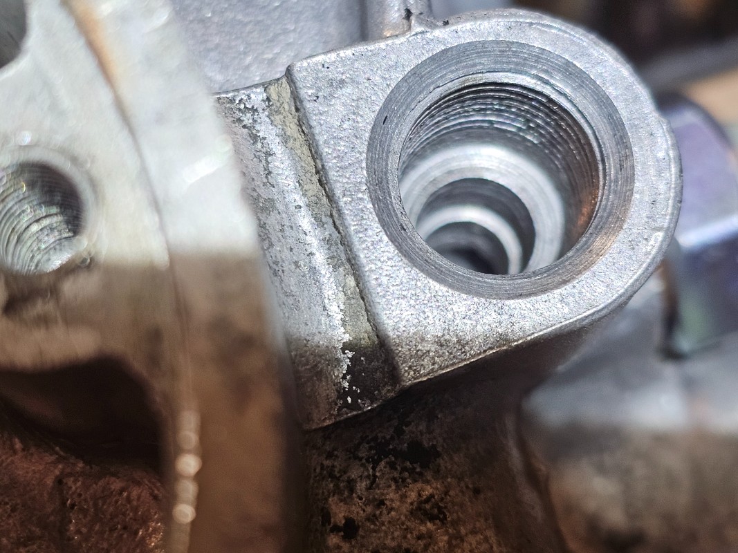

Après avoir chercher sur les posts du forum, je n ai pas trouvé réponse à ma question, qui est :
Ou dois venir se loger exactement le joint tubulaire du radiateur? Svp sur un moteur 602cm3 de 2cv6 de 84.
Le tube en lui même sans le joint, est capable d aller en butée jusqu au fond, mais qu en est il avec le joint? Le joint doit il rentrer au fond ou reste t il calé juste après le filetage?
Le logement ou il y va ne fait que 20mm de profondeur, dont 13mm filetés.
Le logement ou peut aller le tuyau seul fait environ 31mm.
Help me svp
Merci d avance

Hello,
Tu mets tes joints sur les tubes et tu enfonces raisonnablement. En vissant l'écrou, tout va se mettre en place naturellement.

Stef30 a écrit : 17 janv. 2026, 18:42 Merci mika, donc je me pose trop de question ;)
Tellement peur de faire des conneries ou de faire les choses mal... pas facile quand on débute
Ben c'est normal, et il vaut mieux douter que d'être trop sûr, on fait des bêtises !
Vérifie qu'il n'y ait pas de résidus de l'ancien joint dans le puits, ça se désagrège bien, j'en ai fait l'expérience sur la mienne.

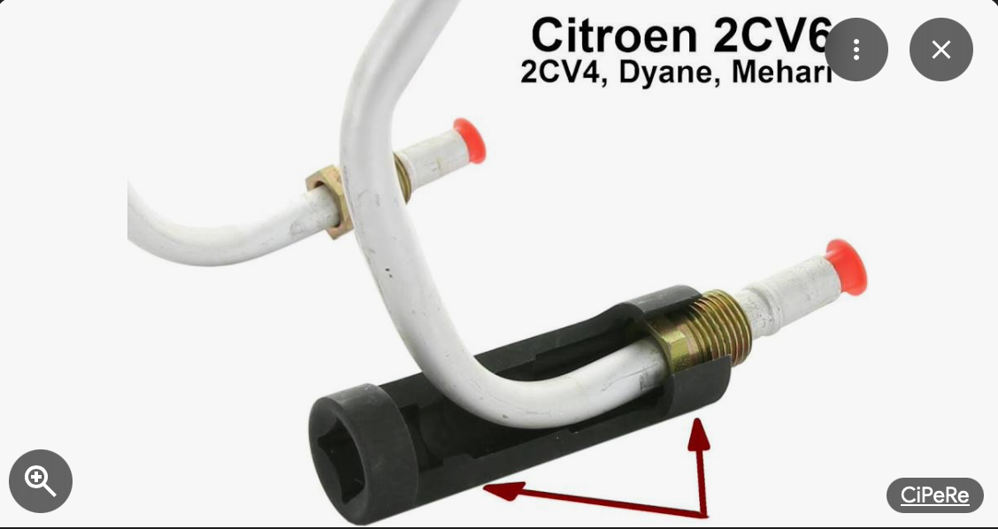

et l'écrou se serre au couple : 10 à 14 Nm.
Avec une clé spéciale :
