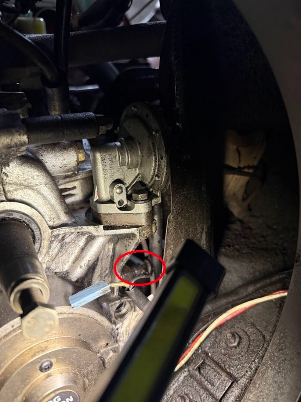

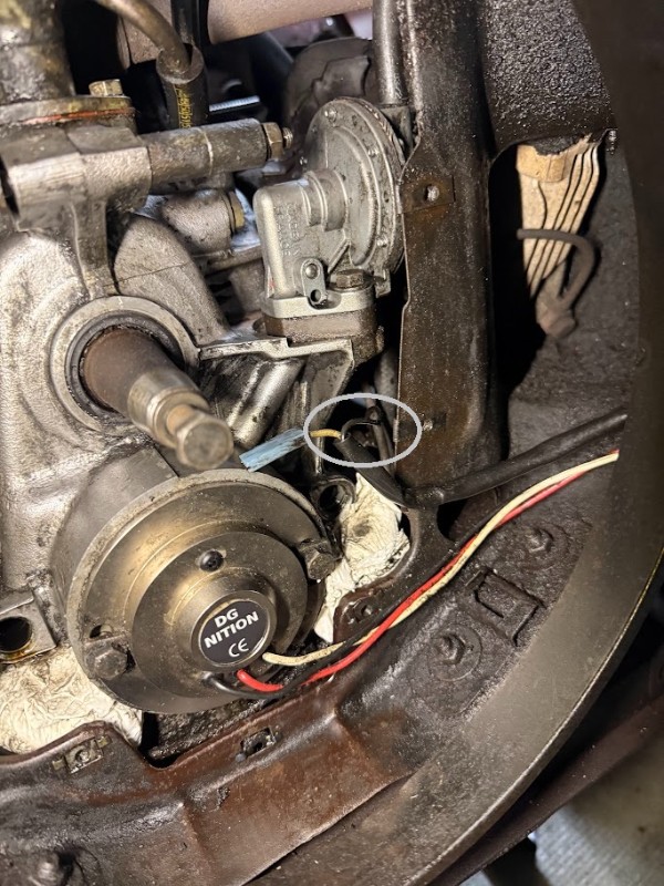

Je voudrais changer mon mano contact huile, mais je voudrais savoir si vous avez une idée de la manière d’y accéder, la plus simple?
J'ai déposé mon radiateur d'huile car je devais le changer. À mon avis, il y avait une fuite. (C'etait degoutant partout).
Mais ça ne me semble pas idéal même avec le radiateur d'huile déposé.
Egalement au niveau electricité, on est d'accord qu'il n'est censé y aavoir qu'un cosse electrique raccordé au mano contact ?

Salut, en démontant l'aile, tu y accèdes avec une rallonge et un cliquet. Il peut y avoir 2 tailles de douilles en fonction des modèles de mano, ça m'est arrivé. Ca se fait assez facilement.

Oui, une seule fiche. Le manocontact est un "interrupteur" entre la masse (le moteur) et le fil.

Bonjour, il y'a 2 modèles de mano contact, avec fiche plate ou avec fiche ronde

CHARLYSTONE a écrit : 10 févr. 2026, 22:09 Bonjour, il y'a 2 modèles de mano contact, avec fiche plate ou avec fiche ronde
Je conseille la fiche plate car pour faire la manip que j'indique, c'est plus facile, la ronde, il faut visser un écrou il me semble et là, c'est plus galère moteur en place.

D'après la photo, tu as une fiche plate.
