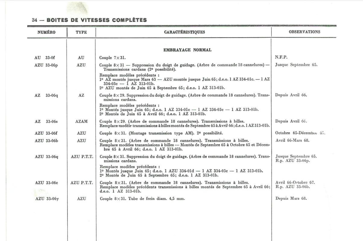

Pour ton problème de boite de vitesses, je me demande si tu n'aurais pas une AZU PTT. Les boites de vitesses étaient différentes.
Voici les précisions sur les goujons de fixation des plateaux de freins :

Cette largeur de roulements "exotique" est en effet étrange. Surtout, comme l'a rappelé @Lolodubalaou , il n'y a qu'une référence (89964) pour TOUTES les boites de vitesses avant 1970.
Alors qu'il y en a un certain nombre de variantes :
Franchement, je ne vois pas pourquoi ces roulements de différentiel sont différents...
