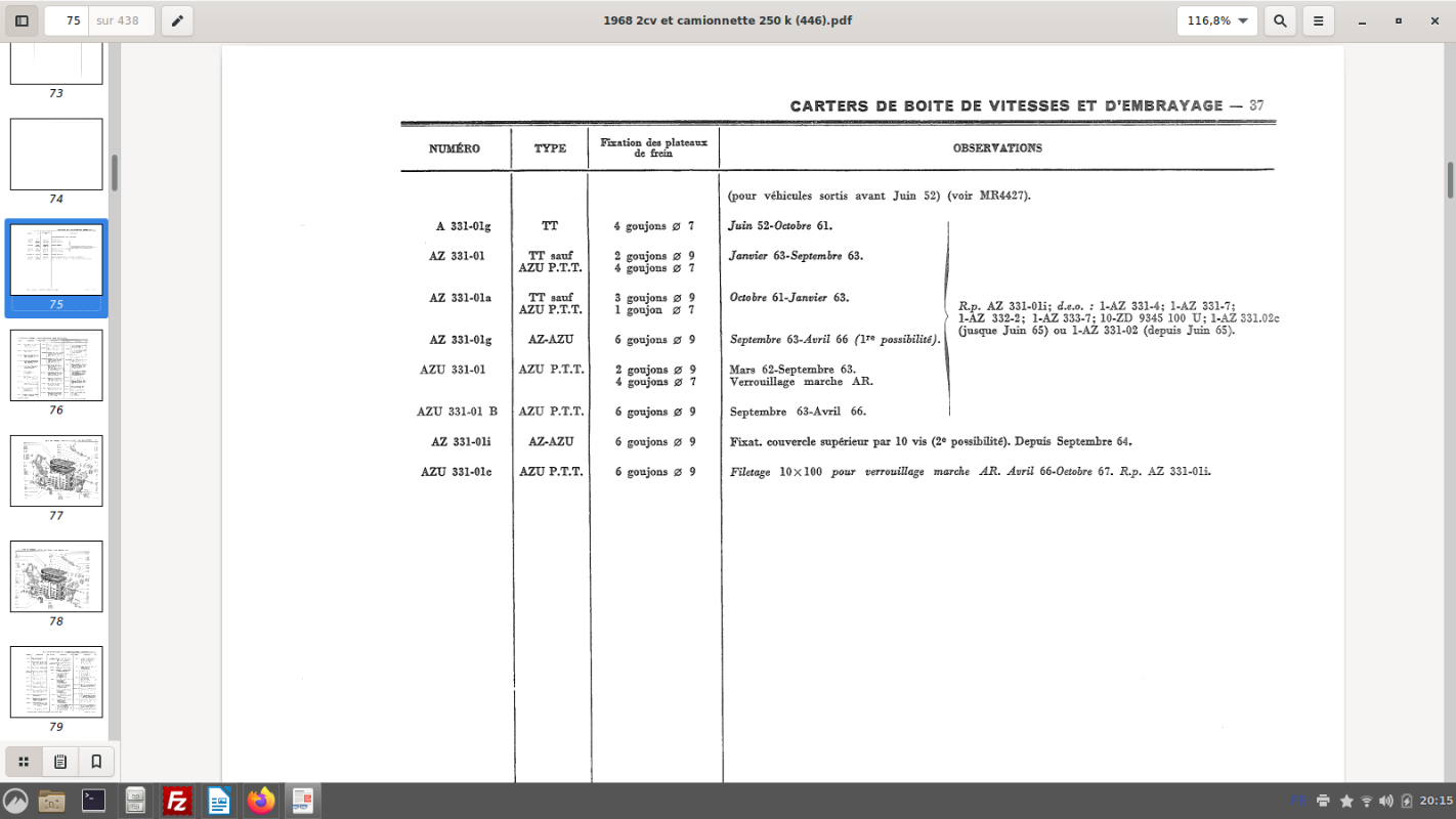

Pour ton problème de boite de vitesses, je me demande si tu n'aurais pas une AZU PTT. Les boites de vitesses étaient différentes.
Voici les précisions sur les goujons de fixation des plateaux de freins : Bon courage et bonne soirée à tous !

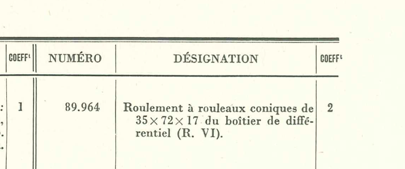

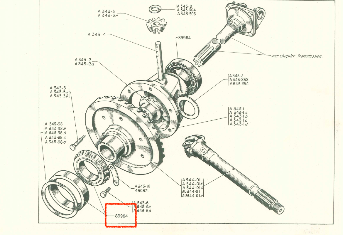

Hi, Lagoon,
ce qui m'ennuie, c'est que sur 3 Dictionnaires Citroën de Pièces Détachées (de 1949 à 1960), il n'y a que des roulements coniques en 17 millimètres d'épaisseur.
Il n'y a pas de mention d'autres épaisseurs.

Lolodubalaou a écrit : ↑31 mars 2026, 22:37Hi, Lagoon,
Merci de ton retour,
Comme toi, je n’ai vu nulle part de rouleaux en 15. Ma voiture est de 66. Mais je soupçonne qu’elle a été maintenue en vie ( au milieu des vignes) avec un certain pragmatisme et que des libertés ont été prises avec les montages d’origine, moteur et boite.

Merci de ton retour. JPA 47
Je pense que « Ginette », c’est mon Azu de 66, est le fruit d’hybridations successives. Peut être PTt. A l’origine, elle était bleu pâle.
