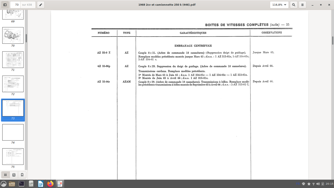

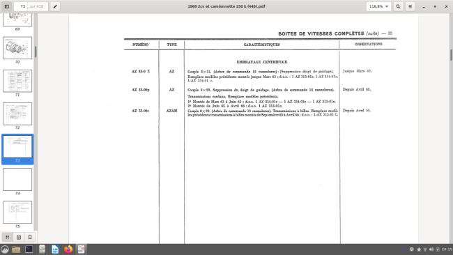

- Lagoon
- Messages : 22
- Enregistré le : 25 juil. 2021, 14:44
- Ma deuche : Azu250
- Date de naissance : 30 oct. 1949
- Localisation : 31440 Fos
Re: Roulements de 2cv à rouleaux de differentiel
Lolodubalaou a écrit : ↑31 mars 2026, 22:37Hi, Lagoon,
ce qui m'ennuie, c'est que sur 3 Dictionnaires Citroën de Pièces Détachées (de 1949 à 1960), il n'y a que des roulements coniques en 17 millimètres d'épaisseur.
Merci de ton retour,
Comme toi, je n’ai vu nulle part de rouleaux en 15. Ma voiture est de 66. Mais je soupçonne qu’elle a été maintenue en vie ( au milieu des vignes) avec un certain pragmatisme et que des libertés ont été prises avec les montages d’origine, moteur et boite.
Il n'y a pas de mention d'autres épaisseurs.

- Lolodubalaou
- Messages : 2005
- Ma deuche : 2cv Sausss Ente
Hi,
je trouve assez curieux, ces roulements en 15 millimètres ....
D'abord, tu n'en trouves pas visiblement. Comment auraient fait les mécanos antérieurs pour en monter ....
Et puis, si, tu diminues l'épaisseur des roulements, il va falloir compenser cette diminutuion par une augmentation des cales d'épaisseur de sortie de BV.
Et je ne connais pas de sortie de BV pour des rouleaux de 15 ... Il faudrait compenser au moins 3 à 4 millimètres ???
Cela me parait hautement improbable ...
Ou alors le calage n'a pas été fait ... Mais là, on tombe dans les Ets Cochonou et Legoret ...
Donc question subsidiaire : comment fais tu pour mesurer tes roulements et retrouver 15 mm ?
PS : 2nde question subsidiaire, quelles sont les valeurs de l'empilement des cales d'épaisseur de sortie de BV, à droite et à gauche ?
- Lagoon
- Messages : 22
Merci Lolodubalaou.
Au passage, merci aussi pour l’excellent tutoriel sur les boites de vitesse. 166 pages et des illustrations parfaites.
Ma boite:
Tes questions sont les miennes.
Je n’ai pas la boîte sous les yeux.
De mémoire: l,épaisseur des rouleaux a été vérifiée soigneusement avec l’outil adéquat.
Ce pont à l’usage ne ferraillait pas, ne chantait pas,… ne murmurait même pas. Cela aurait il été possible s’il avait été mal calé? Nous n’avons pas relevé de marques sur la couronne et le pignon.
Le calage de positionnement du différentiel, de mémoire, en additionnant toutes les cales des deux côtés, de mémoire, ne dépasse pas 1,5 a 2mm grand maximum ( de mémoire)
Nous avons mesuré avec la pose éventuelle d’un roulement en 18,25, 17, et même 16, on obtient de part et d’autre un dépassement de plusieurs mm au remontage des arbres gch et drt du différentiel. Rendant ce montage impossible.
Mon couvercle de boite n’est pas rectangulaire. Il a un prolongement plus étroit qui passe sous le cul du démarreur.
En cul de boite, la vis sans fin du compteur est à 4 filets au lieu de 3. Donc un roulement dans le carter arrière, au bout du câble de compteur, plus fin.
N’y a t il pas eu des changements sur les boites entre 1964 et 1970 ?
Merci encore à vous tous pour vos réflexions.

Bonjour @Lagoon , bonjour à tous,
Cette largeur de roulements "exotique" est en effet étrange. Surtout, comme l'a rappelé @Lolodubalaou , il n'y a qu'une référence (89964) pour TOUTES les boites de vitesses avant 1970.
Alors qu'il y en a un certain nombre de variantes : Franchement, je ne vois pas pourquoi ces roulements de différentiel sont différents...
Bonne journée à tous

En haut de ta pièce jointe il est mentionné « embrayage normal ». J’ai un centrifuge. J’imagine que c’est quand même les mêmes boites.

Avec plaisir, @Lagoon , mais nous trouvons là un indice.
Si j'ai choisi la planche des boites de vitesses à embrayage normal, c'est parce que tu as une AZU.
Car les embrayages centrifuges n'étaient montés que sur les berlines, à ma connaissance.
Ce que confirme la page ci-dessous : Donc, il est probable que ton moteur soit un moteur de berline AZ..
Aurais-tu une photo de la plaque de ton moteur ?
Quant à la boite de vitesses, je n'ai pas d'explication sur la raison de la présence de ces roulements de différentiel plus "minces" que ceux d'origine..
Bonne soirée à tous
