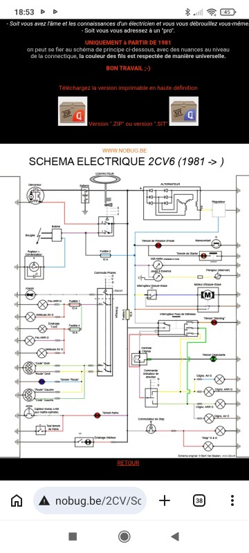

+ Après contact bobine ( sortie Neiman) fil violet sur le schéma ci-dessous.

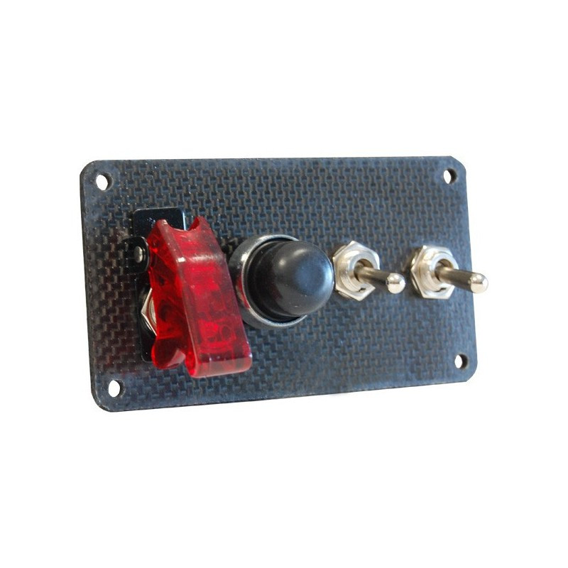

Si c'est le neiman, demontage et netoyage interne .... ou By-pass avec ce genre de platine de démarrage moteur :gnark: :
