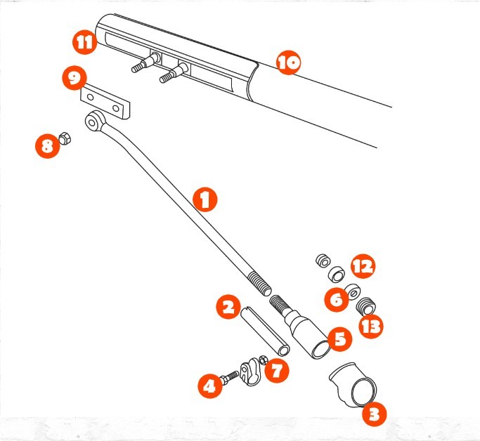

:o Hello. Pour ouvrir une rotule de direction, tu dois déposer les 2 vis concernées dans ce poste-ci pour libérer la biellette du porte moyeu, enlever la petite goupile qui bloque l'écrou interne de ta rotule afin de le désserrer et le déposer.
Pour ce faire, tu utiliseras une pince à  fin bec ou un plat correspondant à  la largeur de l'orifice représenté par le corps de la rotule.
Tu déposes l'écrou, sors la pastille et, en faisant faire 1/4detour à  la biellette, tu peux la sortir vers le bas pour la contrôler.
Il te reste à  sortir l'autre pastille et le ressort.
Au remontage, bien nettoyer le tout, graisser et remonter dans l'ordre inverse du démontage.
Pour bloquer l'écrou de rotule, c'est contre puis désserrer d' 1/6 de tour, reposer la goupille et reposer la biellette sur le moyeu AV. :wink:

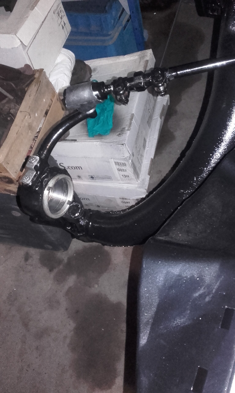

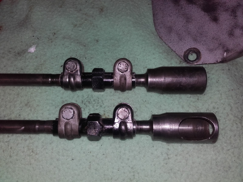

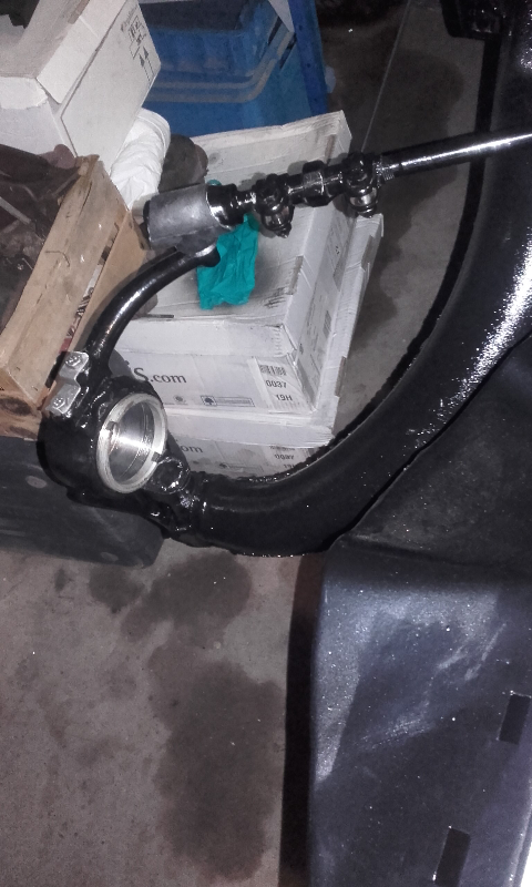

Y a t-il qqun ou y a t-il quelque part où il y aurait un tutoriel quant au remplacement des biellettes de direction ?
J'en ai une qui est usée; j'ai commandé les deux et voudrais changer les deux pour être tranquille avec ma direction.
Mais je ne l'ai jamais fait, je ne sais pas s'il faut un ou des outil(s) spécifique(s). Et je vois ce post qui n'est guère rassurant sur la nécessité de ne pas faire n'importe quoi....
Merci par avance, la communauté deuchiste. :drapeaublanc:

Flatwin a écrit : 23 juin 2023, 10:37 les pièces grises qui vont en bout de la barre de direction
De quelles pièces tu parles ?
L'image provient d'ici : https://www.renov-2cv-mehari36.com/fr/p ... ement.html
Tu y trouveras même les prix ;)

J'ai regardé la vidéo et apparemment ils y changent aussi la pièce 2, 5, 13, 6, 12. Moi j'ai acheté la rotule et la 3.
L'idée c'est de rénover tout ça, coté où il y a vraiment du jeu et l'autre aussi, en prévention.
Faut-il remplacer tout ça quand il y a du jeu dans la rotule révélé au CT ? C'est la question que je me pose.
